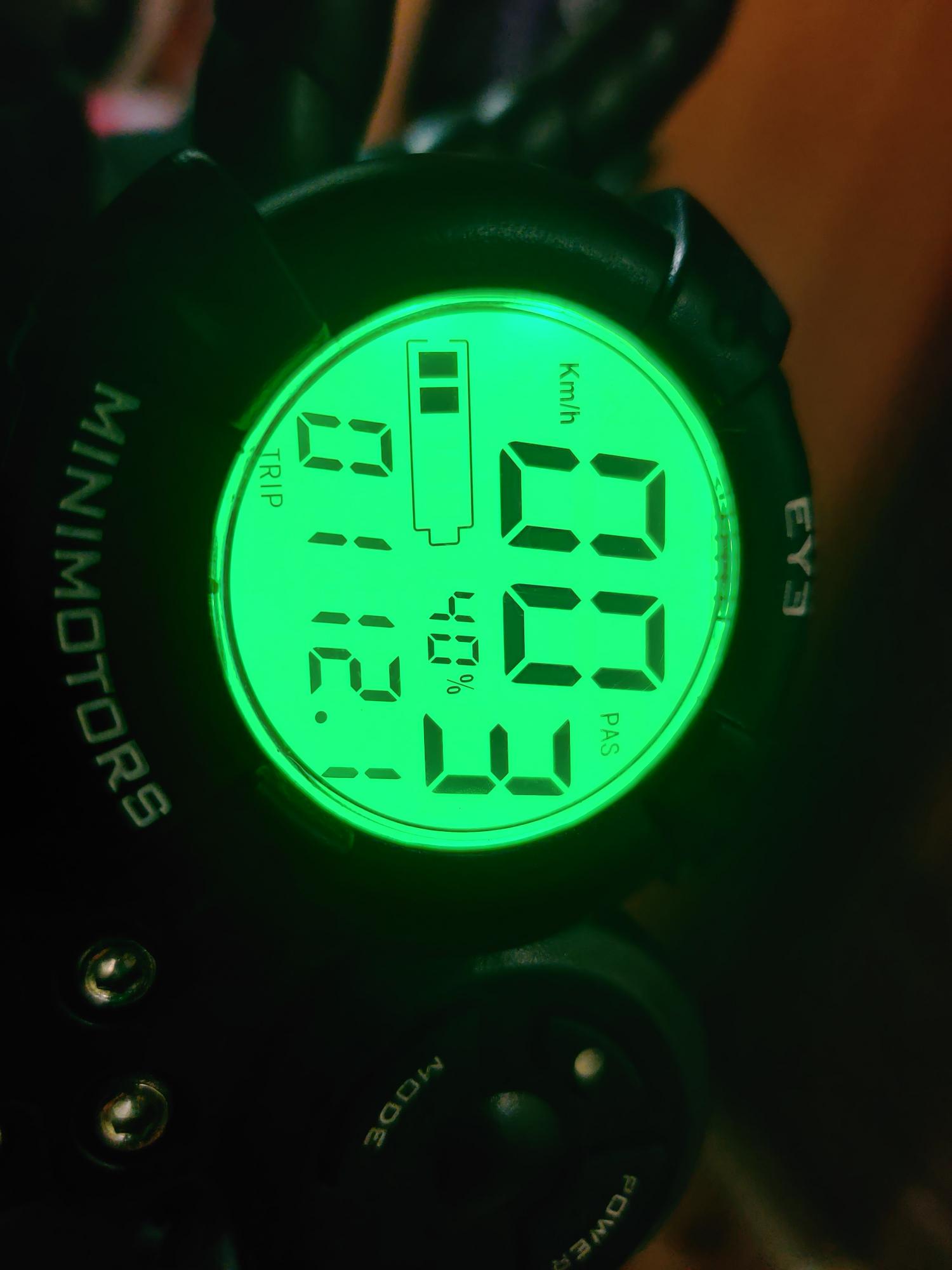

Вобщем выкатал всю батку в режиме пенсионера) Примерно со скоростью сяоката ездил - 20-25км/ч в основном. Иногда 35+ и совсем редко 45+.
Только ускорение всё же по быстрее сяо. Всегда на 2 моторах ездил.
Ожидаемо установил личный рекорд - 112 км...
Напряжение осталось 55.2 Вольт. Ещё км на 3-5 в ползучем темпе.
Поднадоело слоупочить, вчера по пути с работы на свежей батке разогнал 68 км/ч по велодорожке. Капец страшно с непривычки)

Цитата: ElectroN05 от 21 Май 2020 в 21:02Ожидаемо установил личный рекорд - 112 км...
Цифра очень хорошая, но не забывайте упоминать, что вы ездите сидя. А то вдруг кто-то попробует повторить и у него не получится столько. Хотя возможно, что на такой скорости сидя или стоя и не так критично. ))

[user]electro05[/user], Ага, сидя. Плюс накат использую, хотя на такой скорости он не так эффективен, меньше 20 ехать как то совсем скучно) Но, когда чисто на прогулку выбрался, в хорошую погоду, по красивым местам - там можно так плестись, желательно иметь компаньона, чтобы хоть поболтать можно было...
