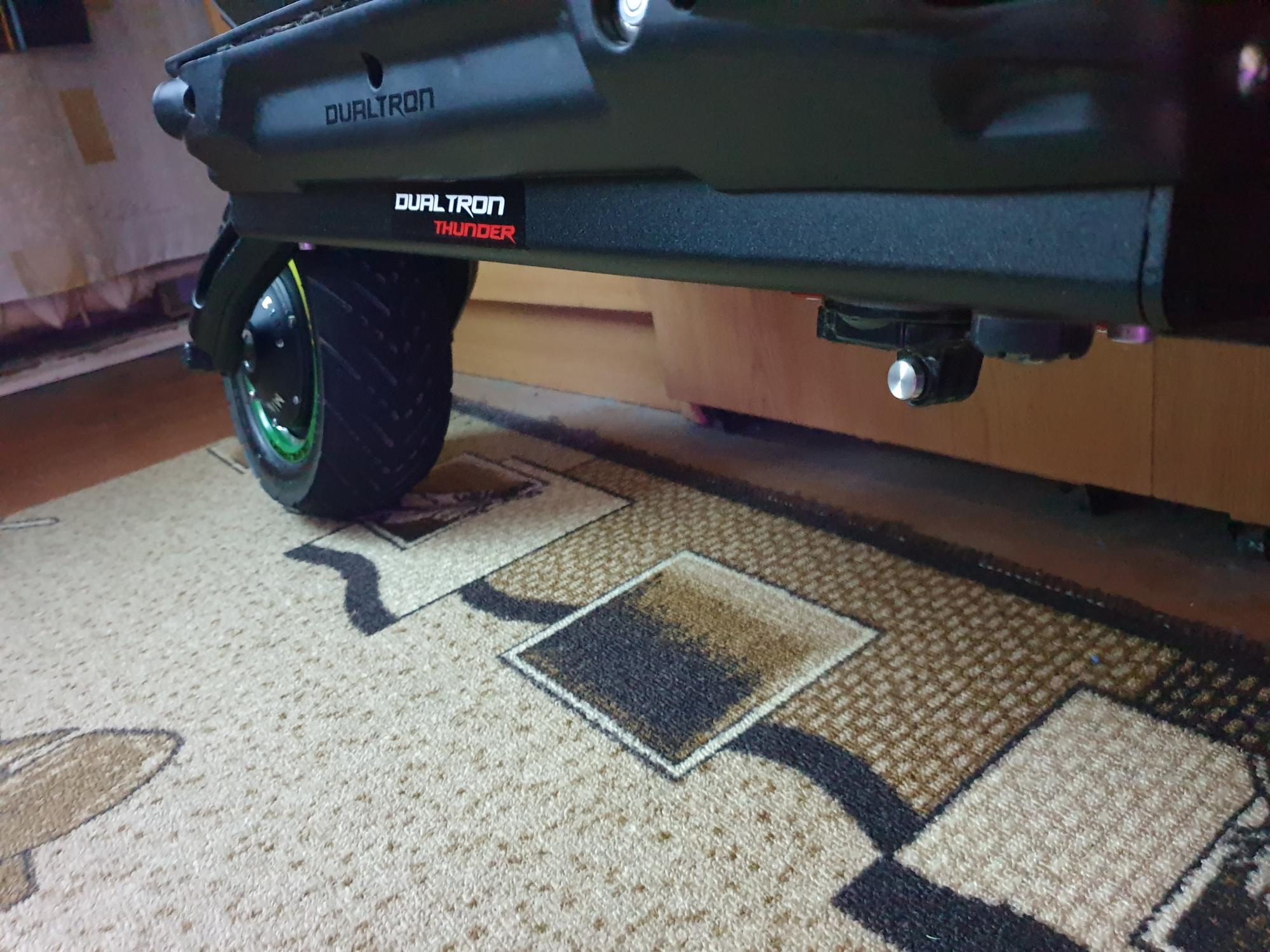

[user]Kzakkttixx[/user] что это?
M365, дуль3 , спидер.
Kzakkttixx

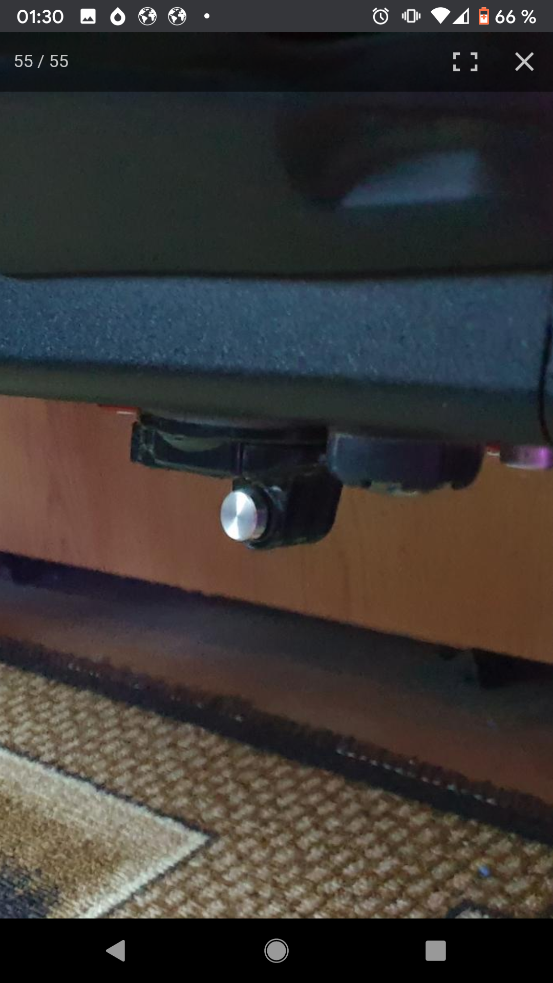

Цитата: witbk от 07 Май 2020 в 01:37что это?
Крепление GoPro. Клиренс 22см позволяет...

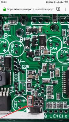

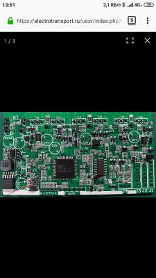

Всем доброго дня!

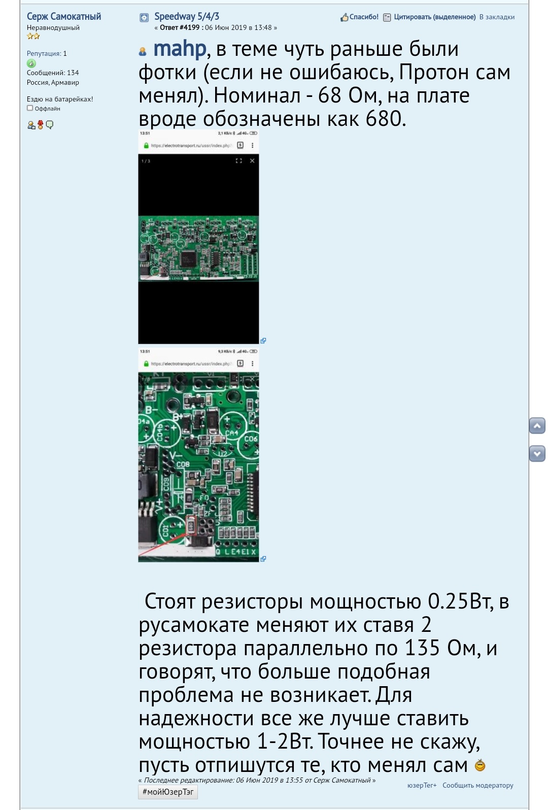

Нужна помощь в ремонте контроллера самоката speedwey 5 ,ситуация такая .
Купил б/у самокат ,при покупке проверял все работало штатно ,потом после нескольких зарядок  пропала тяга в заднем колесе и значительно снизилась в переднем ,также пропали электронные тормоза .Самокат был отдан в ремонт в течении недели его отремонтировали.Ремонтировали контроллер.Стоимость ремонта 7т.Проездил я на нем не долго.Симптомы поломки похожие ,только теперь пропала тяга в переднем колесе и значительно снизилась в заднем,электронный тормоз работает.Отдавать второй раз в сервисный центр неохота .Читал что там скорее всего сгорел какой то из резисторов .Хочу сам попробовать найти и заменить сгоревший резистор .Так вот в связи с этим хотел спросить может кто сталкивался с подобной проблемой и самостоятельно ее устранял ,есть ли обзоры на эту тему или какая нибудь техническая информация .Заранее спасибо.
ElectroN05
[user]Паштет[/user], Привет. Проблема довольно распространённая. На деле решается довольно просто. Надо перепаять сопротивления в контроллере. Поставить более мощные. СтОят они в Чип и Дипе копейки - около 2р. Если нет паяльника и навыков пайки, можно отнести контроллер в мастерскую, там перепаяют за 10 минут. И по цене будет явно немного. 7к это конечно капец содрали...
Где то в теме было подробно описано по этой теме...
Паштет
Ребят на плате  smd резисторы(опыта пайки коих не имеется)  ткните пальцем если не сложно в какой стороне искать.Маркировка на плате mini DT-1.4 кто нибудь знает про это что нибудь?
ElectroN05
Вот сообщение из темы:
Вот фотки покрупнее
Тут плата без конденсаторов...
Паштет
#4768
У меня на этом месте на обоих платах резисторы с маркировкой 151  что соответствует 150 Ом ,значит оба резистора уже менялись в сервисе .Надо их проверить значит ,может и не в них дело .А так по сути 3 месяца гарантии на ремонт .Надо думать.Спасибо за инфу.

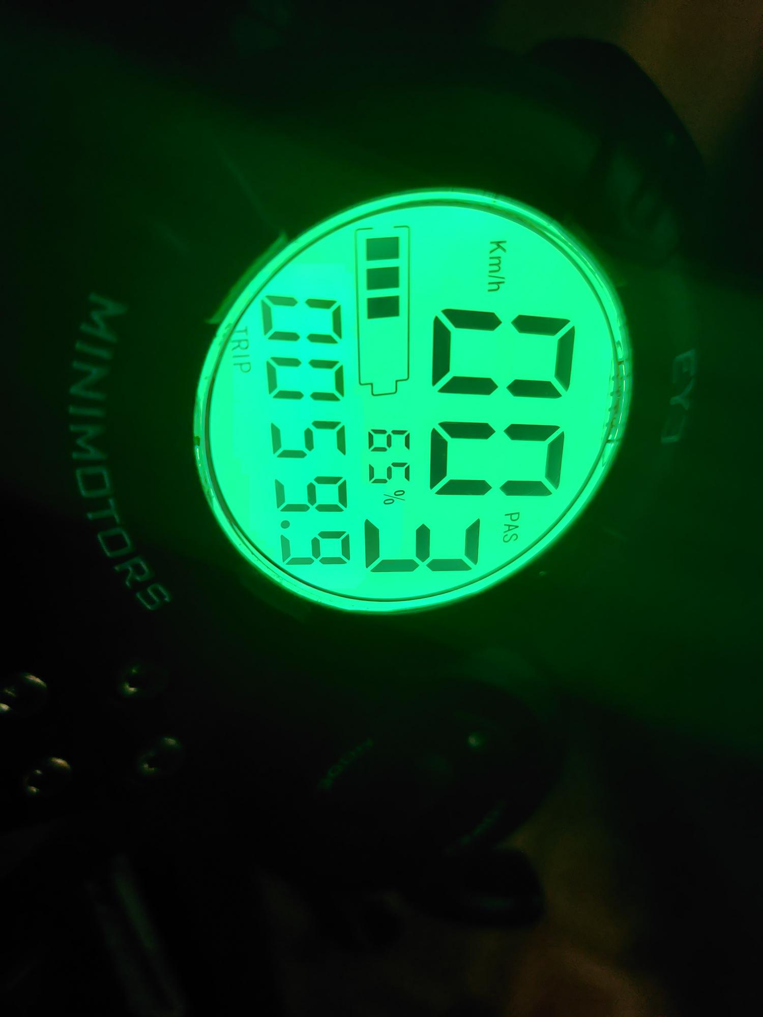

Проехал сегодня 60 км с корешем на велике. Менялись иногда. 99% в Эко режиме. Ушло на это 6 часов вместе с перерывами на поесть и пофоткаться...
Осталось ещё 65%))
В реале это половина как раз (59.8 Вольт напряжение при номинале 59.2). В таком же темпе можно ещё 60 проехать думаю)
Пара фоток
