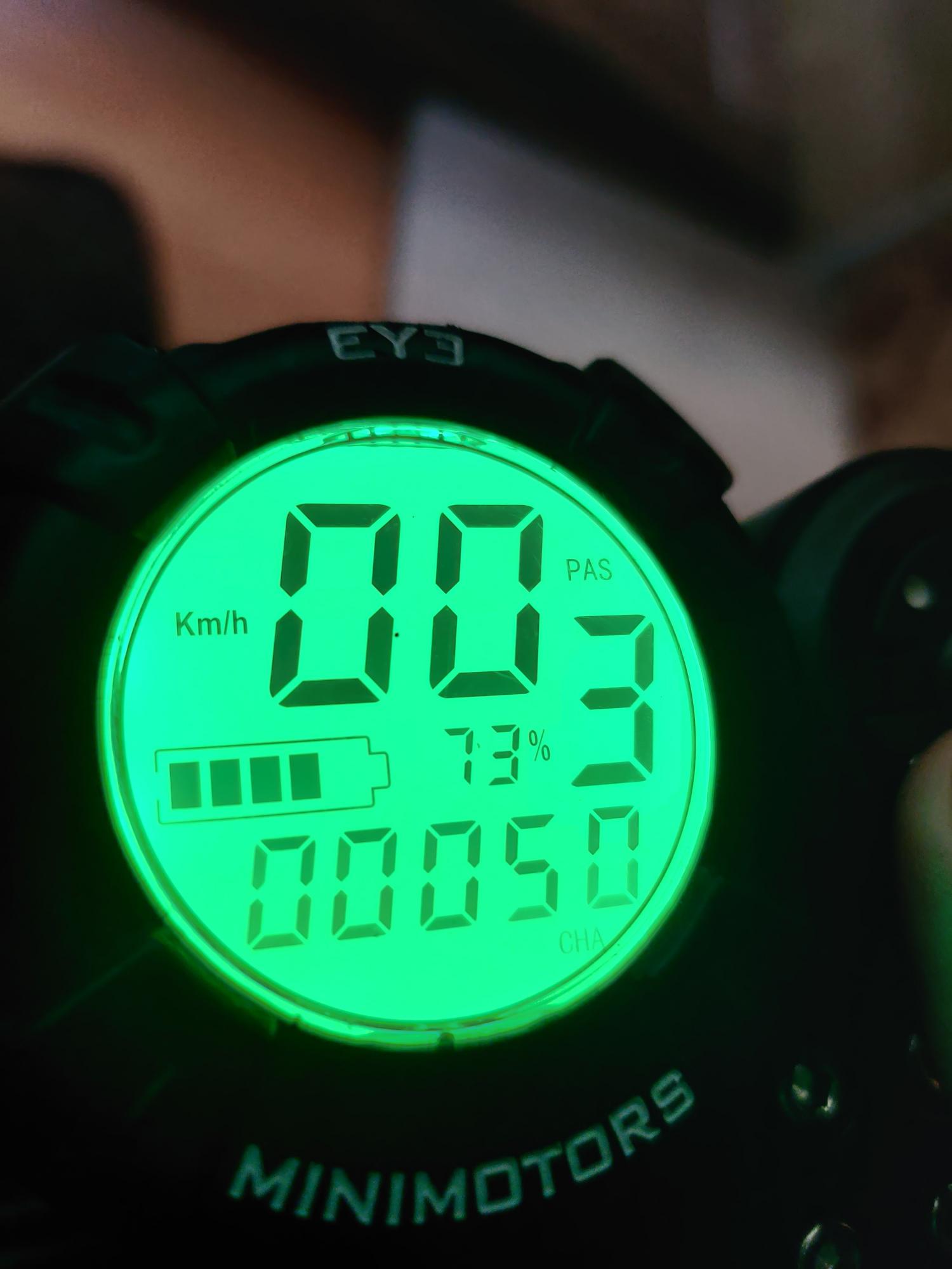

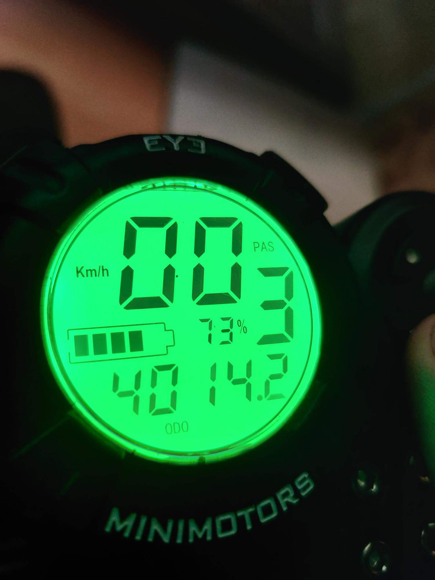

Ну что ж. Пробег перевалил за 4000 км...
Самокат в полном порядке, проблем никаких. Впереди небольшое ТО - надо покрышку переднюю заменить (не менял с момента покупки, стоит родная со жгутом после прокола). Ну и так, по мелочи, кое где плёнку подклеить, кое где гайки затянуть как говорится...
Да, эксплуатация у меня аккуратная, катаюсь сидя - меньше нагрузки на рулевую, лучше накат и пробег за счёт меньшей парусности. Сильно не гоняю, приоритет безопасность, себя и пешеходов.
Кстати зарядок всего 50 (курок EYE считает все зарядки, а не как на старых зелёных курках только полные).
Получается что средний пробег на зарядке 80 км, однако))
