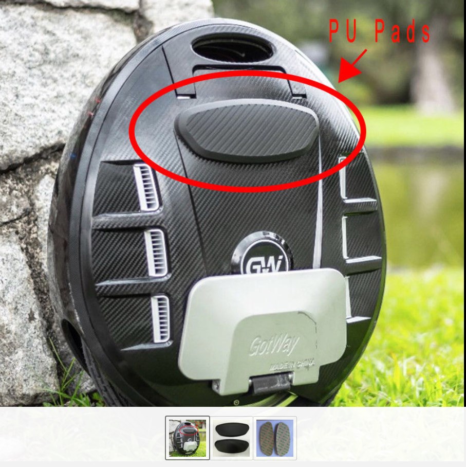

Kandibober
Очередной обломчик. До сих пор ездил с наклеенными полосками из поролона, без них очень скользкий аппарат. Заказал на ибее резинки для МСМ5 (родных не нашел) с клеящейся поверхностью, получил на днях, сегодня протер спиртиком плоскость и, сняв защитную бумажку, попытался приклеить резинку - хрен, не приклеевается! Весь клей оказался на защитной бумажке, а резинка сверкала чистой резиновой поверхностью. Придется на резиновый клей садить, китайсы такие китайсы...  :-)
Rockwheel GT14
23/10/2019 Ninebot One Z10 моя радость  :-D (Прошивка от [user]MRN76[/user]  7.6.0 50км/ч)
foxmulder32
Цитата: Kandibober от 29 Сен. 2018 в 15:31Весь клей оказался на защитной бумажке, а резинка сверкала чистой резиновой поверхностью. Придется на резиновый клей садить, китайсы такие китайсы...
Таки да, китай) Всё верно, не клеились вообще. Я на суперклей посадил.
