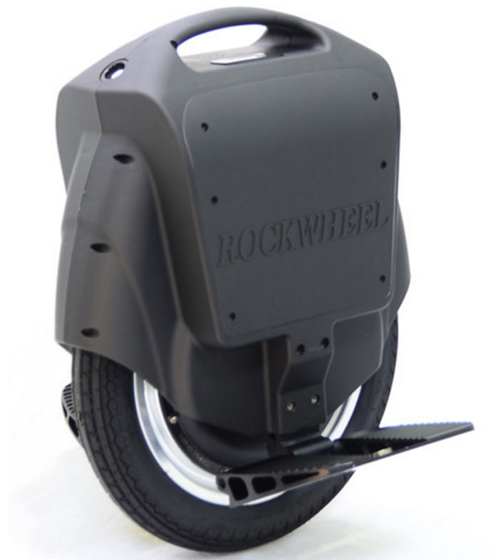

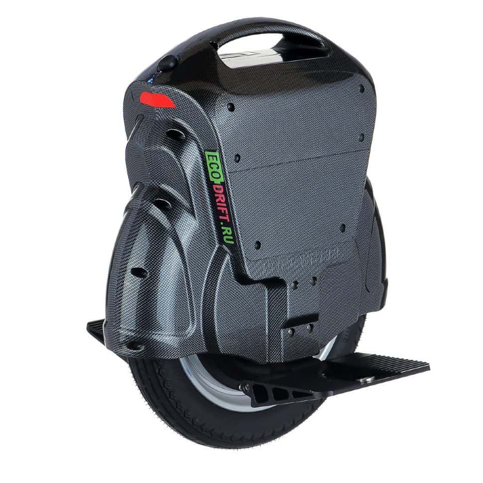

Господа, фото не могу выложить телефон плохой ничего не видно...но когда покрутил колесо сбоку набок и к верху колесом...то отчетливо видно что у меня и стойка педали погнута и сама педаль кривая...педаль в принципе сразу видно когда складываеш она с середины к концу педали отходит от корпуса наверное на санитметр
Вопрос может мне просто искать не оригинал, а можно от какого-то другого колеса поставить? Какие аналоги подойдут?
RockWheel GTR 14 680 wh
Kugoo S2 300 км
Alis Gost
Без фото хз. Если такой
то у него педали похожи на мой
У меня он неисправен, но ходовая норм. Могу уступить.
