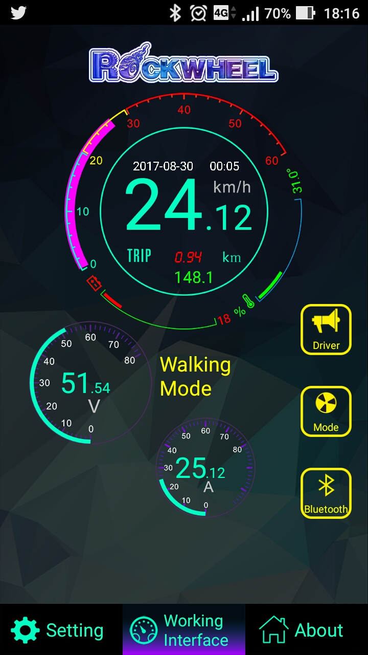

Первый скрин статично на прямой, второй через 3км. На коротких отрезках мониторил ускорения.
Вопрос: % батки уходит в красный сектор и подаёт сигнал, а на скольки % подача сигнала запрогромирована?
RockWheel GT14 с 24 июля 2017. >900; Tesla1020 >1200км
foxmulder32
У меня сложилось ощущение, что аварийный сигнал не на процентах, а на вольтах. Цифру не подскажу.
GotWay MCM5 650, GotWay Monster 1600. С велофорума: "у Вас нет даже элементарно руля"
"Yeah, I'm a Gotway fanboy, but *, they deliver the goods." (c) Marty Backe
Помните, что я - модератор с низкими моральными качествами )
Павел625
Прога качественная, продуманая и сигнал предупреждения совпадает с падением % (непонятно чего % ) и изменением цвета шкалы. Но значение не поймать т.к. всё происходит быстро. Да и кстати на каком значении, при ускорении, колесо вырубится?
foxmulder32
Так не работает )
Ездил в ситуации, когда при разгоне с 10 до 15 км/ч шкала процентов проседала с 30 до 0 ! Не отрубалось.
Кстати, у моего GT14 при 20 % в покое всё - медленные низкие писки, задирает педали при 1 км/ч, при перезагрузке балансировка уже не включается.
Повторюсь - кажется, проценты и вольты связаны как-то странно. А внутренняя логика контроллера смотрит только на вольты.

Сглазил! Моё колесо выкинуло фокус. Ехал через коллейность 4-5 км/ч, островок безопасности (два бордюрчика 6-7 см.) Съехал со второго и через половину метра резко задрались педали, примерно на 20-30º, естественно рывок - колесо вперед, я назад. Поднял - работает с установленным новым углом задранных педалей. Выключил, включил - угол норм. Тихонько поехал. На месте просто проверил вкл/выкл. с наклоном вперёд и назад. В обоих случаях штатно доводит угол до нормального, выставленного при балансировке. При критических наклонах отключает и потом на вертикали включается. По приложению и внешней индикации - все параметры в обычных показателях.
Контроллер залит Уретаном и гидроизолирован.
    Какие версии?
EcoDrift
[user]Павел625[/user], а прога рока не дает разве откалибровать? Не помню просто...
Павел625
Калибровку делал один раз в начале эксплуатации, а сейчас после сбоя всё ровно, как тогда.
Павел625
Сегодня утром, на всякий случай, пробовал калибровать и ... не калибруется. После входа в режим калибровки (5 сигналов), идёт нескончаемый сигнал. Пробовал 2 раза.
EcoDrift
[user]Павел625[/user], к сожалению, в сервис Вам...замена платы, походу проц.
