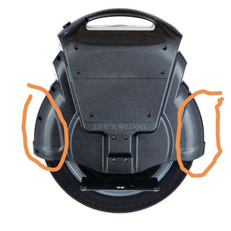

Владельцы GT14 И GTR14 отзовитесь, никто не пилил излишне здоровый корпус нижнюю часть переднюю и заднюю, с целью улучшения внешнего вида и уменьшения габаритов, удобства въезда, съезда с препятствий, к тому же у меня трещина именно в этой части корпуса.
Кто что думает, может пилил кто-то?!

GTR14 не имеет таких проблем)

STIFF58
Посмотрел ещё раз, согласен, именно этим наверно нравится больше внешне

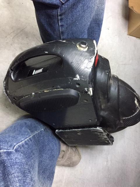

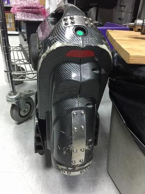

Не думаю, что стоит спиливать крылья колеса, они дают дополнительную жесткость корпусу и отлично защищают от брызг, когда по лужам шпаришь. А вот при трещинах стоит наложить накладки металлические и прикрутить их болтиками, как саморезами, загоняя в чуть меньшую по диаметру дырочку просверленную в пластике колеса. Вот как я вышел из положения, когда у меня лопнули все столбики крепления с одной стороны. Друг приволок с завода полоски нержавейки и вот что получилось:
Вот вид с другой стороны, просто наложил снизу хомутик:

Потрепаный жизнью gt14 у вас))
Подушки смотрятся не плохо и практичные скорее всего, но у меня ещё проблема в месте соприкосновения кости щиколотки и корпуса, пока наклеил куски порезаного туристического дешманского коврика.

Kandibober
Цитата: STIFF58 от 01 Июнь 2019 в 23:10Потрепаный жизнью gt14 у вас))
Да уж, заслуженный старичок. Но бодрячком пока, ведь я ему сделал вместо 2p16s табарейки 3p16s.  Разложил третий слой в свободном отсеке. Тридцатник жмет без напряга. А подушки, кстати, чутка отодвигают ноги от корпуса и ослабляют давление на косточку.  :wow:
