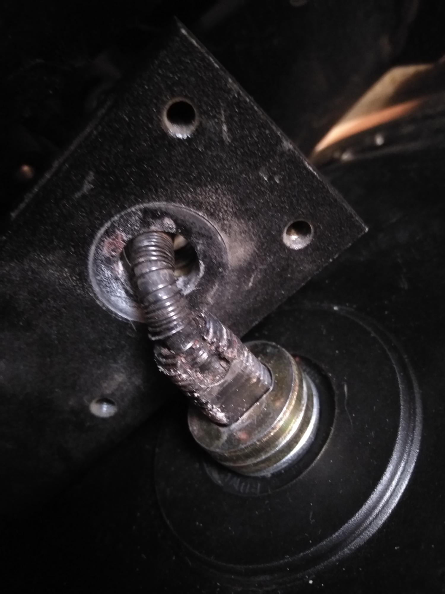

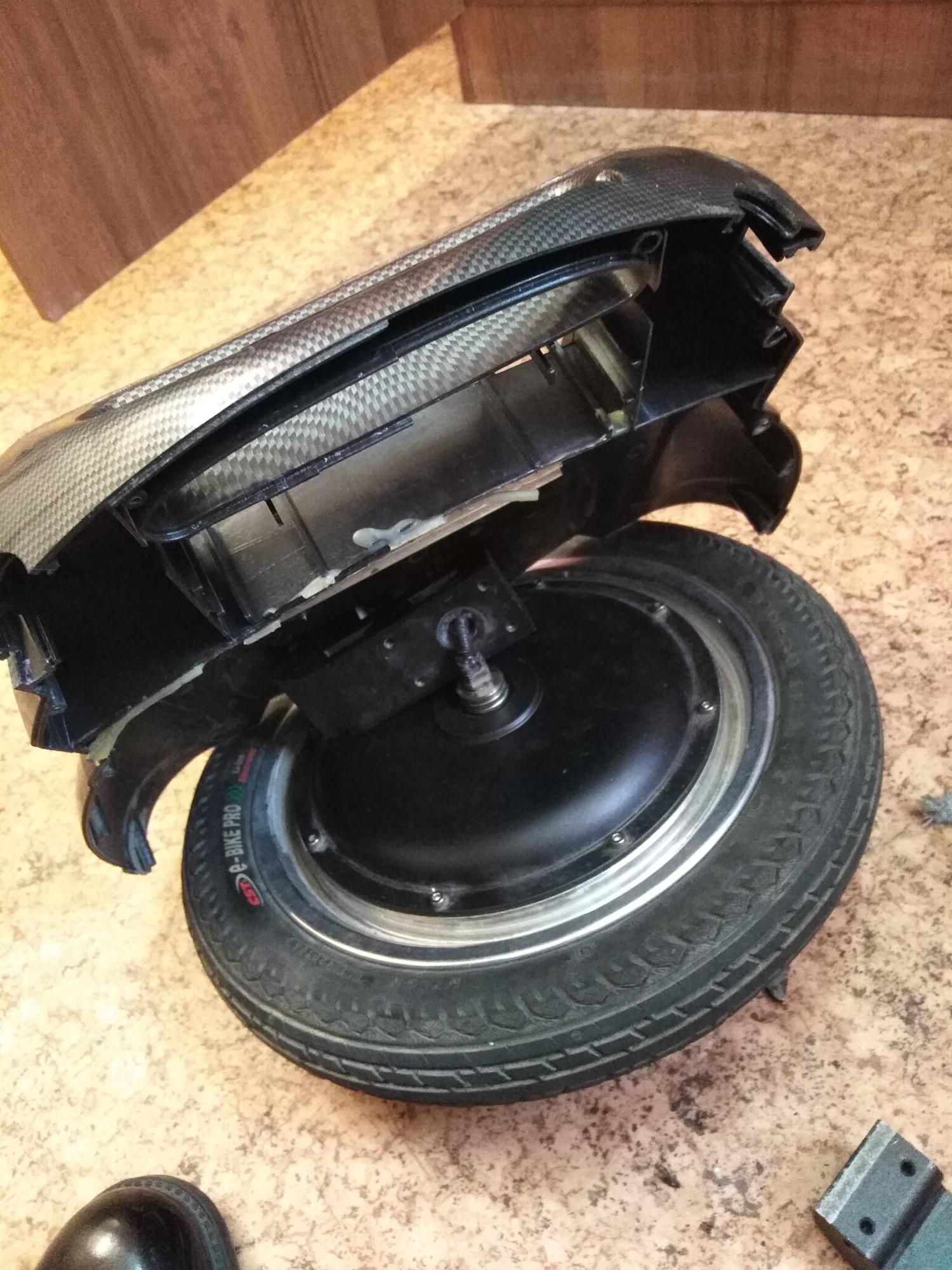

GT14 результат прыжков по высоким бордюрам или как принято в Питере поребрикам на фото(раздолбал ось)
, кто что думает, как спасать ситуацию?
Был люфт, разобрал - расстроился(
Если убрать одну из шайб возможно получится зафиксировать, но на долго ли, как дорога замена оси движка?

Педали штоле прям болтались и гремели?
Ось приварена... Еще и из крепкой стали, да ещё с дыркой... Да с проточками под подшипники... Даже не представляю где доставать такие заготовки и кто бы у нас например взялся. Видимо по токарям ходить, искать волшебника.

Цитата: STIFF58 от 06 Май 2019 в 19:53кто что думает, как спасать
Не припомню случаев, когда кустарно сделанная замена осей подходила точно и далее эксплуатировалась без проблем. Только море потерянного времени, денег и дальнейшего геморроя. Я бы заморочился с изъятием/заменой шайб на более тонкие и посадил бы стойки на ось с каким-нибудь монументальным клеем.

Можно пару шайб убрать, но подложить шайбы между стойкой и корпусом, чтоб соблюсти общие габариты креплений. Просто чуть меньше останется места на педали от корпуса, не критично.

STIFF58
#3124
Люфт был приличный у одной педали, на кочках ощущалось и при движении маятником, очень не комфортная езда стала, хотя gt14 комфортом и не отличается
Rockwheel GT 14, 340wh
hruma
Конечно уж не стоило до такого доводить. Разобрать можно было и подтянуть. Хотя щяс чего уж..

STIFF58
Пробовал подтянуть, гайка прокручивала, не затягивала
hruma
Тогда шайбами остается выбирать. Оставить минимум. И небольшой запас для перекоса стойки при вставании на педаль (материал стойки довольно мягкий, крепления могут гулять). А к корпусу или стойкам со стороны корпуса шайбы такой же толщины приклеить (чтоб собирать удобно было). Или вообще из металла проставку сделать как у меня в отчете. А то на длинных болтах корпус сломается в местах крепления.

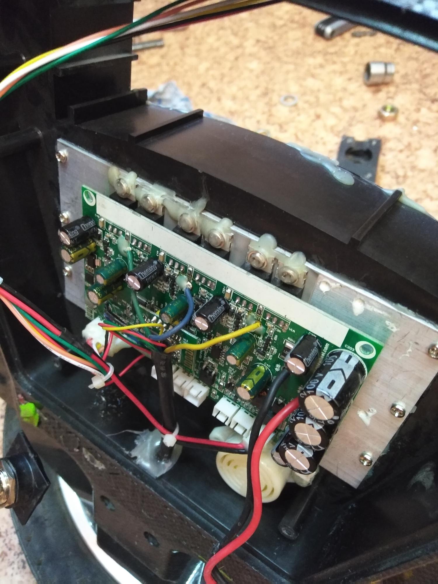

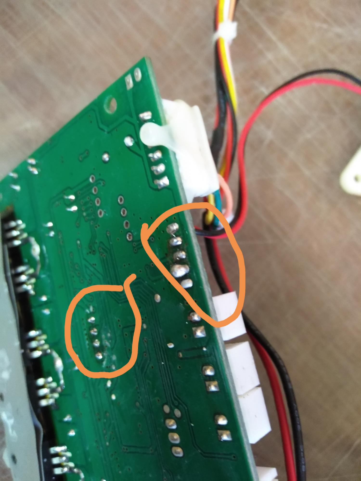

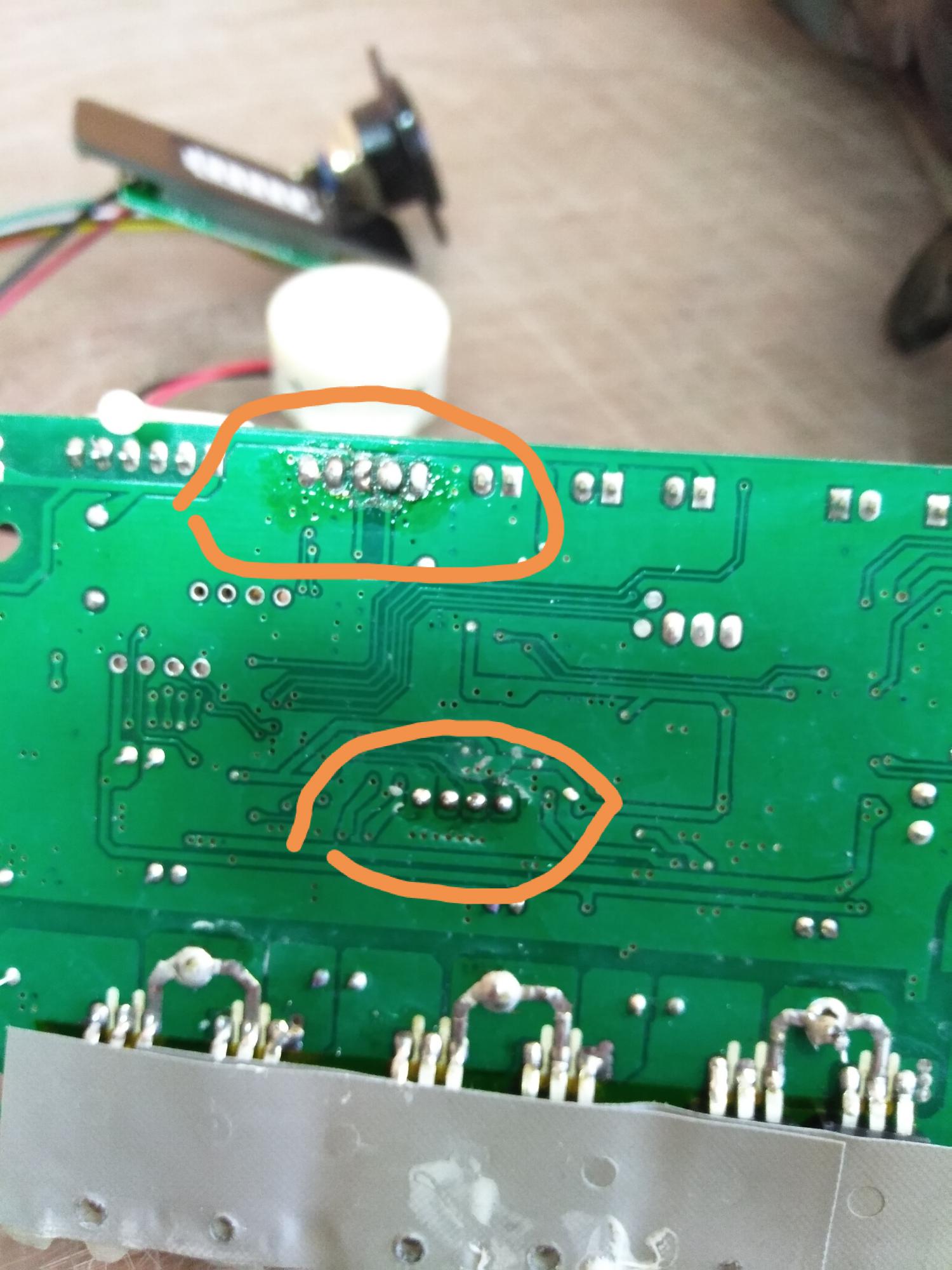

Дело было в гайке, новые гайки куплены остался фиксатор соединений и упоры которые буду забивать, чтобы снять гайку было принято решение перерезать провода с последующей установкой соединения "мама-папа", нужно ли обпаивать эти соединения или достаточно обжать?
Ещё всплыл такой момент, при разборке колеса всю дорогу приследовали мысли что его разбирали, сорванные шлицы винтов и саморезов, один винт был заменён он отличался от 7 остальных, из тех что крепят корпус к педалям, окончательно убедился что в моем пользовании колесо после ремонта стала плата, основная плата с обратной стороны помимо заводской пайки имеет местное припаивание в двух местах... Может знающие даже скажут что именно ремонтировалось...
Кто может что сказать по этому поводу?

Не обязательно был ремонт платы. Часто встречается, когда видна не машинная пайка, особенно разъемов, с остатками флюса. Тем более там видно пайку стоек блюпуп разъема, кому он нафиг сдался в России его паять)
Насчет саморезов не знаю конечно, но есть от роквила ощущение, что они ещё у себя собирают из того, что под рукой, забивая в частности в большую резьбу пружинки,чтоб вкрутить болт поменьше.
Насчет разъема - нафиг. Не пролезет в дырку. Я перерезал и паяю каждый раз с термоусадкой.

1. Колесо куплено в 2017 году. Сейчас весна 2019 года. Кто и как там его разбирал этот вопрос не имеет смысл задавать из-за сроков давности.
2. Роквил гаражный завод. Термин «заводская пайка» вообще не употребим к данному производителю. Кто там и когда паял это уже не определить. Блютуз припаивается на заводе ручками. Разные болты в корпусе это абсолютно нормальная история для роквилая 2017 года.
3. И не совсем понимаю зачем требовать к ответу продавца на форуме, а не обратиться к нему напрямую через сайт, почту, телефон?
