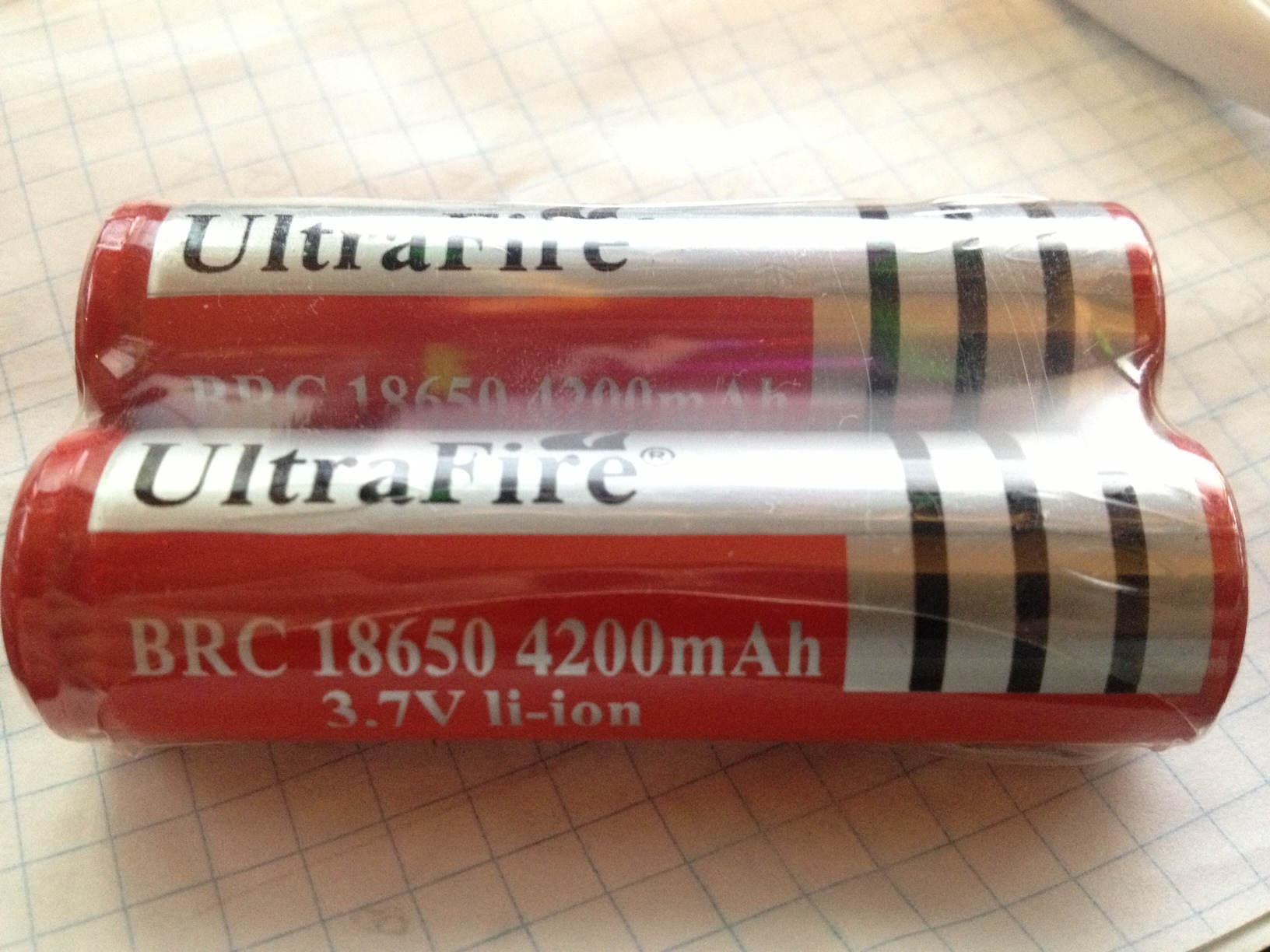

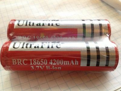

Вот из таких интересно можно что нить замутить, доп батарейку сделать ?
Slider
Можно. Но написанную на ней емкость дели на три ;)

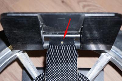

Откидная подножка стала плохо закрываться, свободно хлопает, не фиксируется в сложенном виде. С торцов шестигранники затянуть пытался - не влияют. Как лечится?

Там по середине ножки надо шестигранником выкрутить мелкий болтик. А  то при выбивании сломаете его.
fareast
Там еще один шестигранник есть, затягивать нужно именно его:
