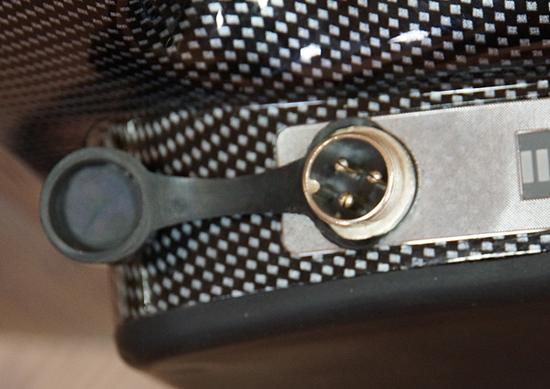

Стал сегодня "счастливым" обладателем Rockwheel 16. И все бы ничего, да только аппарат прибыл без зарядника - поставщик (наш соотечественник, к слову, но безалаберный, хуже любого китайца) якобы забыл положить его в коробку. После моего гневного звонка обещал, конечно, выслать, но веры ему уже никакой. Чего он только не обещал по телефону за последний месяц. Зла не хватает.
В этой связи вопрос к уважаемым знатокам. Как можно зарядить Rockwheel 16 без штатного зарядника? Ну то есть понятно, что понадобится зарядное устройство с неким базовым напряжением, выдающее сколько-то ампер. Но какое именно и сколько? И как правильно подключить его к такому вот роквиловскому разъему?

[user]fareast[/user], 58.8v 2A. На какие пины подключать легко узнать тестером
