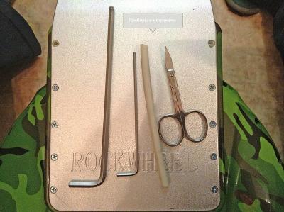

Доработка выходного дня R12LE. После двухдневной эксплуатации нового изделия перестали фиксироваться педальки. Спасибо участникам питерской тусовки, иначе бы "доработал" изделие более брутально.

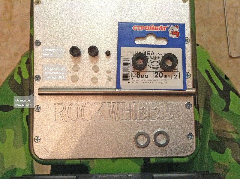

1. Поездка в магазин на колесе за шайбами D=8 мм. Даже не заметил, как пакетик с шайбами оказался в руках :)

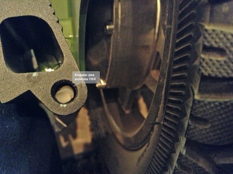

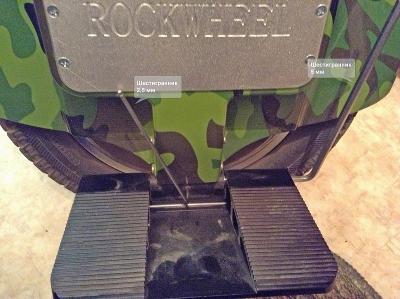

2. Разборка педалек.

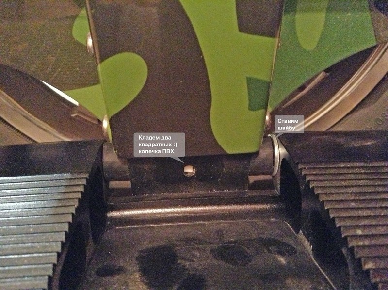

3. Вставка в освободившиеся 3 отверстия от винтов поливинилхлоридной (ПВХ) трубки толщиной около 0,5 мм в два слоя. Установка по одной шайбе на оську каждой педальки для устранения небольшого люфта.
4. Закручивание шестигранником 2,5 мм винта-фиксатора педальки. Открытие-закрытие педальки 50 раз.
5. Повтор пункта 4 раза 3.
6. Повтор пунктов 3-5 для другой педальки.
7. Получаем удовольствие от равномерного усилия при открытии и закрытии педальки. Не микролифт конечно, но очень близко. Ну и фиксацию в крайних положениях само-собой.
Все-таки шум от колеса для меня теперь это плюс. Хотя раньше стеснялся жутко. Прохожие расступаются за 5 метров и не приходится лавировать между ними как на IPS T400. Да и 12 дюймовое колесико поманевреннее 16-дюймовых будет.
Приборы и материалы

Оську педальки вытаскиваем путем засовывания шестигранника вместо нее.
Здесь аккуратнее. Этот винт и винт с противоположной стороны держат оську. Поэтому этот винт закручиваем до углубления на 2 мм, второй с противоположной стороны - уже основательно.
И, наконец, секретная добавка. Ставим две прокладки из ПВХ и закручиваем шестигранником винт-фиксатор. Как оказалось, просто шайбы по бокам не держат педальку. Зато устраняют небольшой люфт. Да, усилие закрытия педалек теперь регулируется не только центральным винтом, но и двумя боковыми. А потому что. Уже после "модернизации" посетила мысль, что вместо ПВХ можно попробовать использовать шайбы гровера в качестве подпружинивания. Возможно, хватит двух боковых. Ну, в магазин за ними я сегодня уже не поеду, поэтому оставлю эту идею на потом.
PS Если что, ПВХ еще остался.
