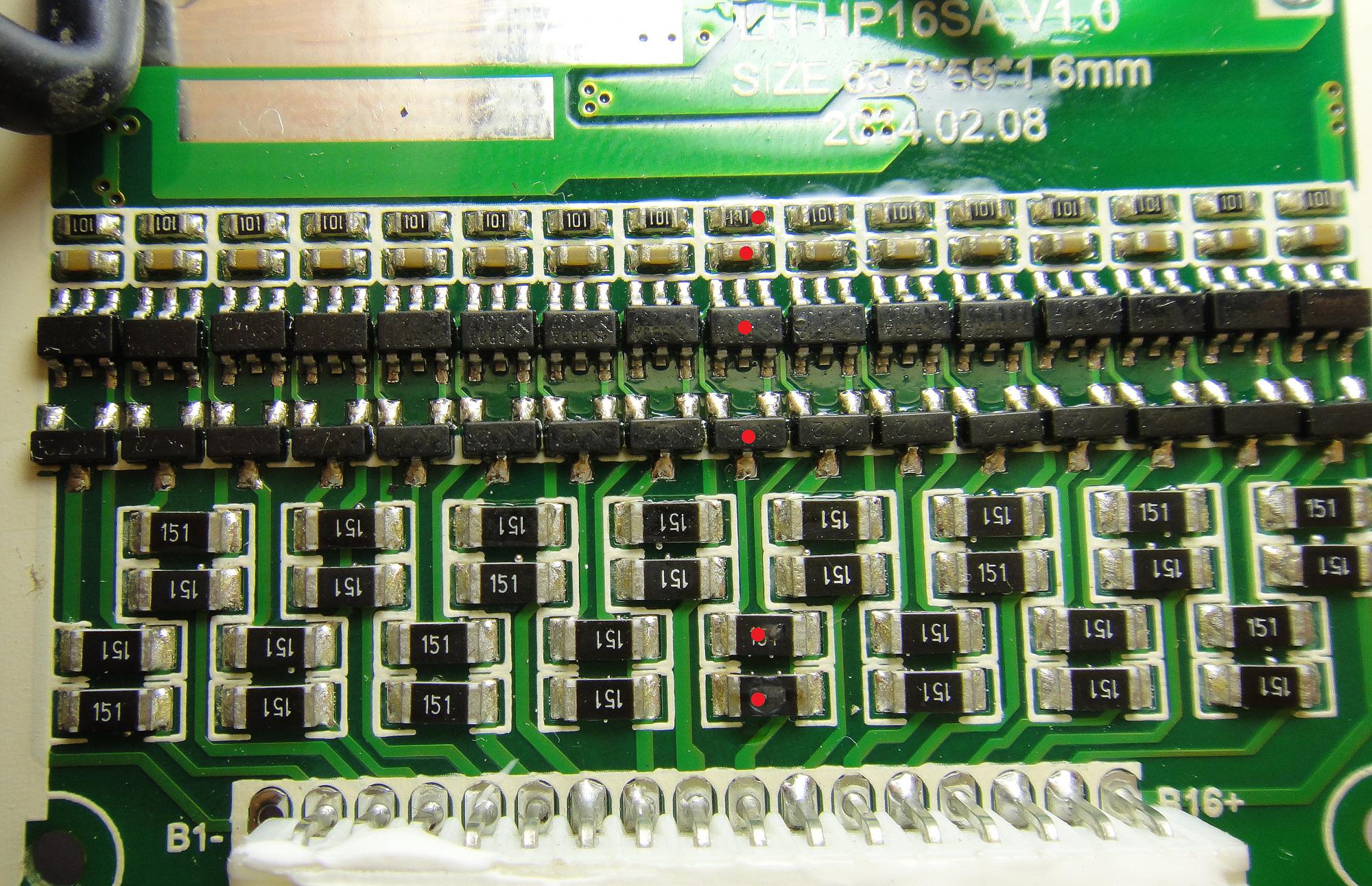

Кто может подсказать, критично отклонение в 2 Ом на резисторе в БМС? У меня сгорело два резюка на БМС по 150 Ом, подключенных параллельно. Я эти чипрезисторы заменил на наши цилиндрические. Но там точность хуже. В итоге получился мост 73 Ом. Соседние резюки показывают 75-76 Ом. Не опасно для батареи такое отклонение в 2 Ом? стоит ли искать другие сопротивления?

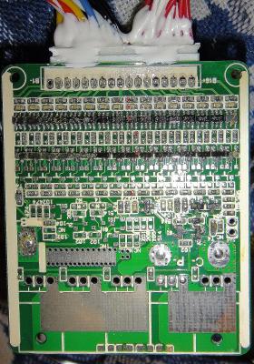

[user]mevial[/user], если неисправен контроллер, он может каким-то образом убить БМС? Или искать нужно в другом месте? Просто с новой БМС, колесо включилось и даже вроде как работало, но резюки быстренько так начали дымиться. Собственно горят одни и те же, как раз там где в БМС переходит из одной сборки 8s2p на другую (не думаю что это важно, но вдруг)
Хочу добавить, резисторы которые стояли в качестве шунта, не до конца сгорели, просто корпус легко крошился, но проводимость была (омметр показывал минимум что мог - 0,1ом). Сейчас там обычный шунт из проводочка.
Как-то возможно, что бы исключить полностью влияние контроллера, поверить БМС с батареей, подключив какую нибудь нагрузку, типа люстры? Или что делать-то в таком случае? С чего начать?
Контроллер не может убить БМС, во всяком случае именно в этом месте. А вот то, что это место между двух сборок - очень важно, вы их случаем не перепутали местами?
Перед тем как втыкать разъём в БМС проверьте, между соседними контактами разъёма должно быть не более 4.2В и полярность должна быть одинакова везде. Более того, огорчу вас, что при переполюсовке или превышении напряжения, кроме резисторов в БМС мрут микросхемы и транзисторы этого канала, так что вам то ещё веселье пересобирать из 2х трупов одну живую. Мотор крутится потому что БМС не отключает нагрузку, там вместо ключей стоят перемычки(сделано с целью увеличения безопасности нерадивого райдера, который не реагирует на писк, правда ценой здоровья батареек).
Да не, когда этот канал вышел из строя, колесо только включается и через несколько секунд  даже писк затухает, не то что мотор крутить. Так что райдеру на колесе будет не весело :)
В общем я так понял, в БМС придётся менять все детали помеченные красной точкой или что-то может быть рабочее?
Что касается переполюсовки, то там два разъема залитые каким-то силиконовым герметиком, т.ч. перепутать сложно, но проверить все же проверю.

PS. Вчера спаял БМСку. мост 73 Ом а не 75. Подключил колесо, горизонт держит, ничего не дымит. Как убедиться что БМС работает корректно?
Самое простое, я так понимаю, контролировать заряд/разряд ячейки на том канале. Поставить на зарядку, прицепив мультиметр например к этим ячейкам и контрол-ать напряжение до 4.2В. Как проверить работу БМС при разряде как-то в голову умного ничего не приходит.
Абсолютно не критично, эти резисторы задают скорость стравливания излишков, будет чуть быстрее на 3%, напряжение отключения стравливания не изменится.
Что-то может остаться рабочим, но лучше не рисковать, полупроводники все однозначно, высокоомный резистор может выжить, конденсатор тоже может, но маловероятно, а мощные резисторы вы и сами видите в каком состоянии.
Я бы не был так уверен, что это БМС выключает мотор, проверьте напряжения на разъёмах, в контроллере тоже есть свой порог отключения, может какая ячейка задом наперёд стоит и отрубается уже контроллер. Лучше сразу в табличку выписывайте напряжения, если что подскажем где косяк и методы устранения. Вообще в велосипедных разделах этой информации полно, а по сути отличие электрической части в гироскопе вместо ручки газа.
