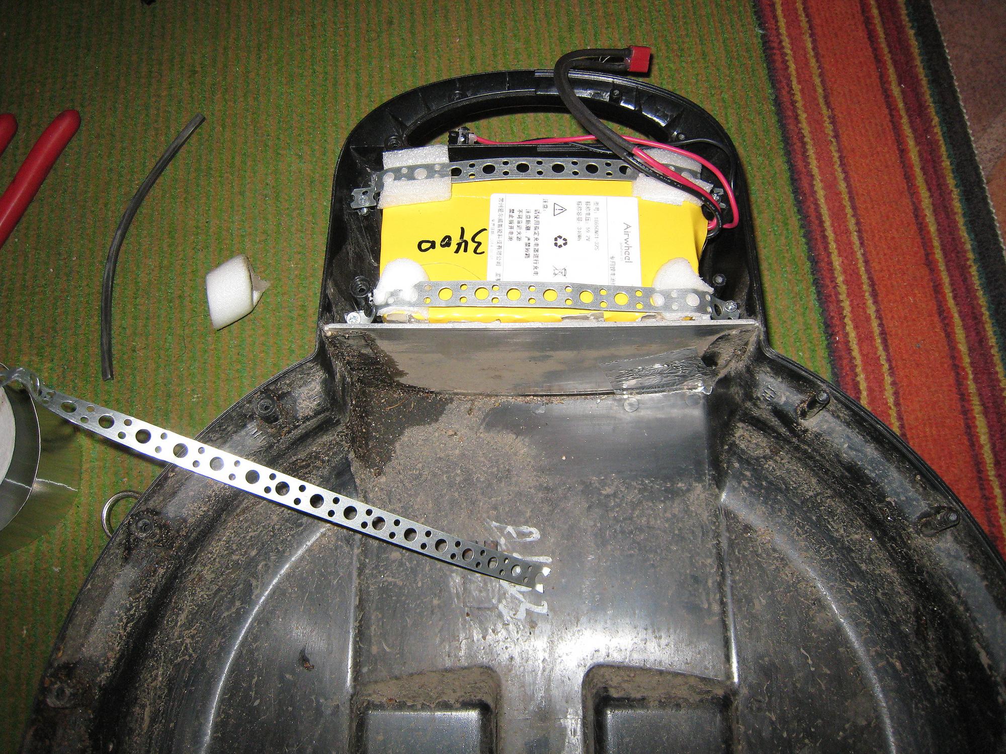

У кого Q3 max !!!!!!!!    после покупки надо открыть и перфолентой аккумулятор прикрутить... Потому-что аккумулятор там крепится на двухстороннем скотче и несколько капель клея !!!!   Китайцы не ставят защитную пластину на аккумулятор !!!! .
Я по гарантии сломал аккумулятор. Мне вернули, после недели катания открыл и удивился опять аккум не закреплен. !
Ну и конечно заклеить дырку к плате управления.
Если честно после мастерской получив не закрывающиеся подножки я  почувствовал что в мастерской никто не парится.
airwheel q3 max 340 Вт•ч полная Ласточка с 2014 г.
Сломалась ось 01.2018 г.
