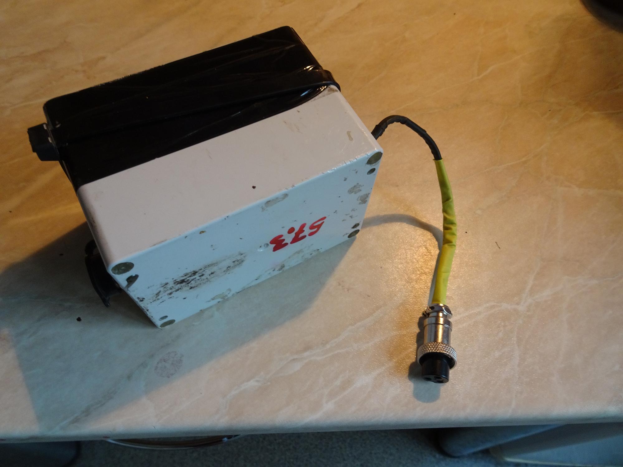

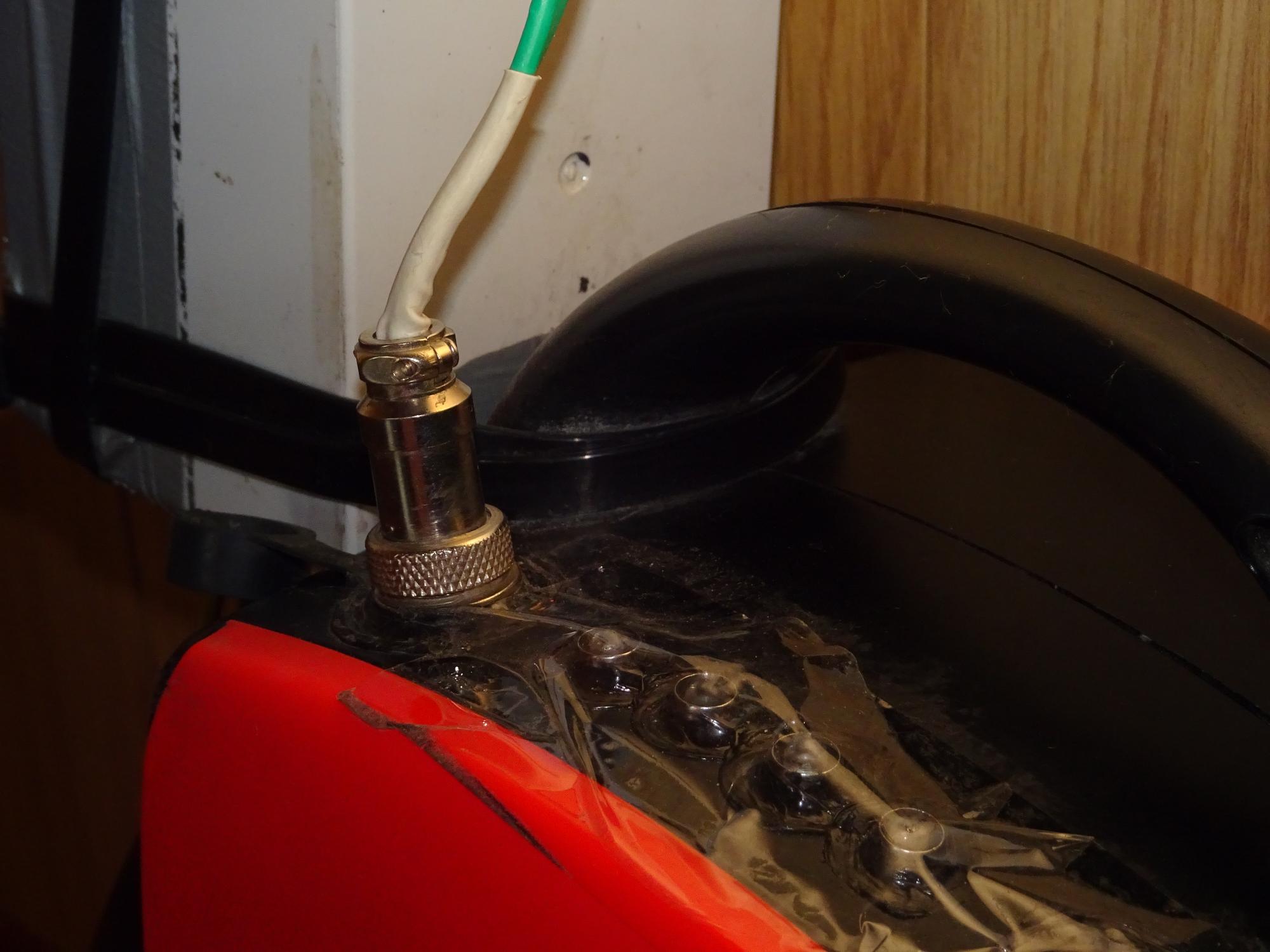

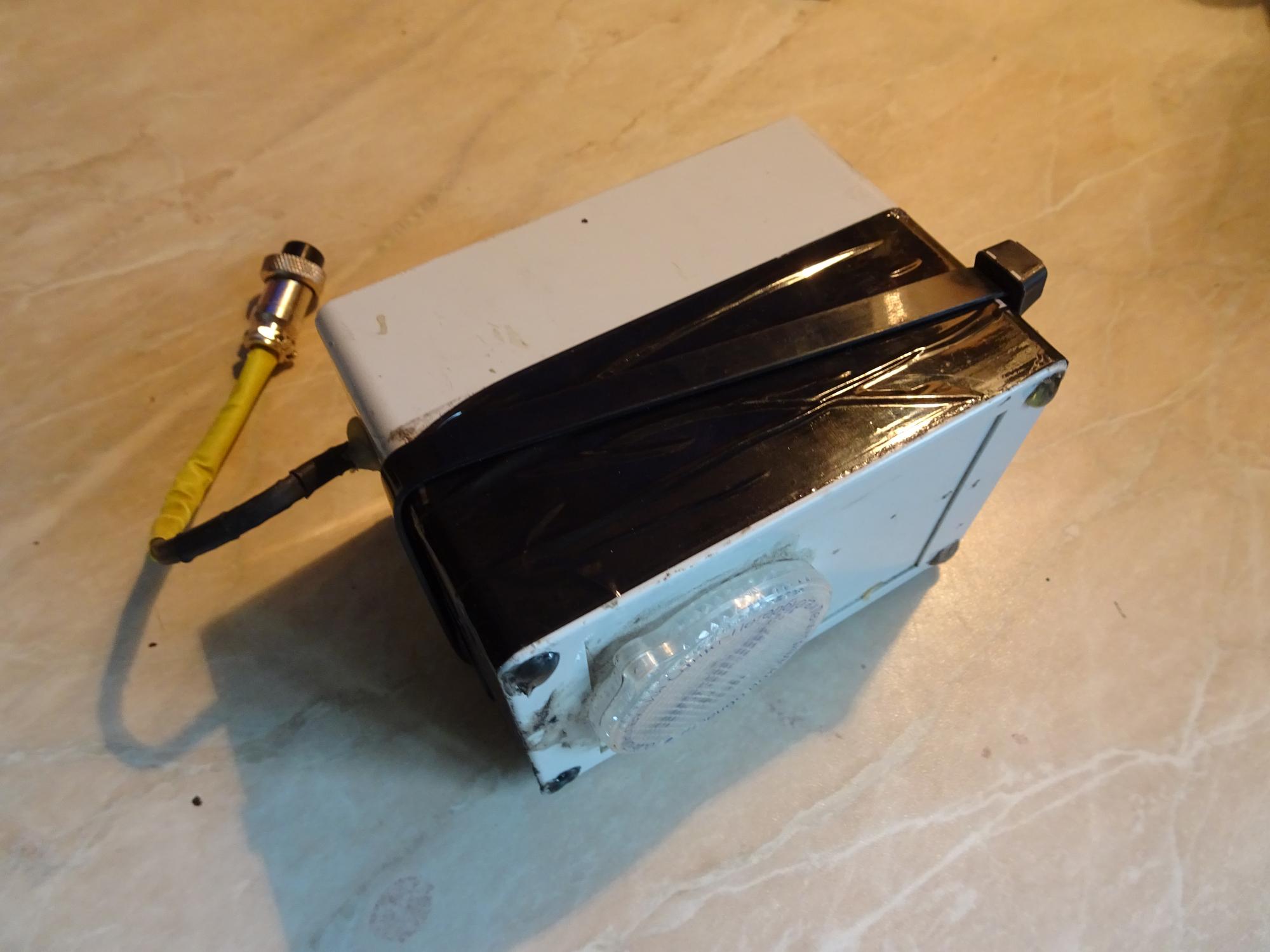

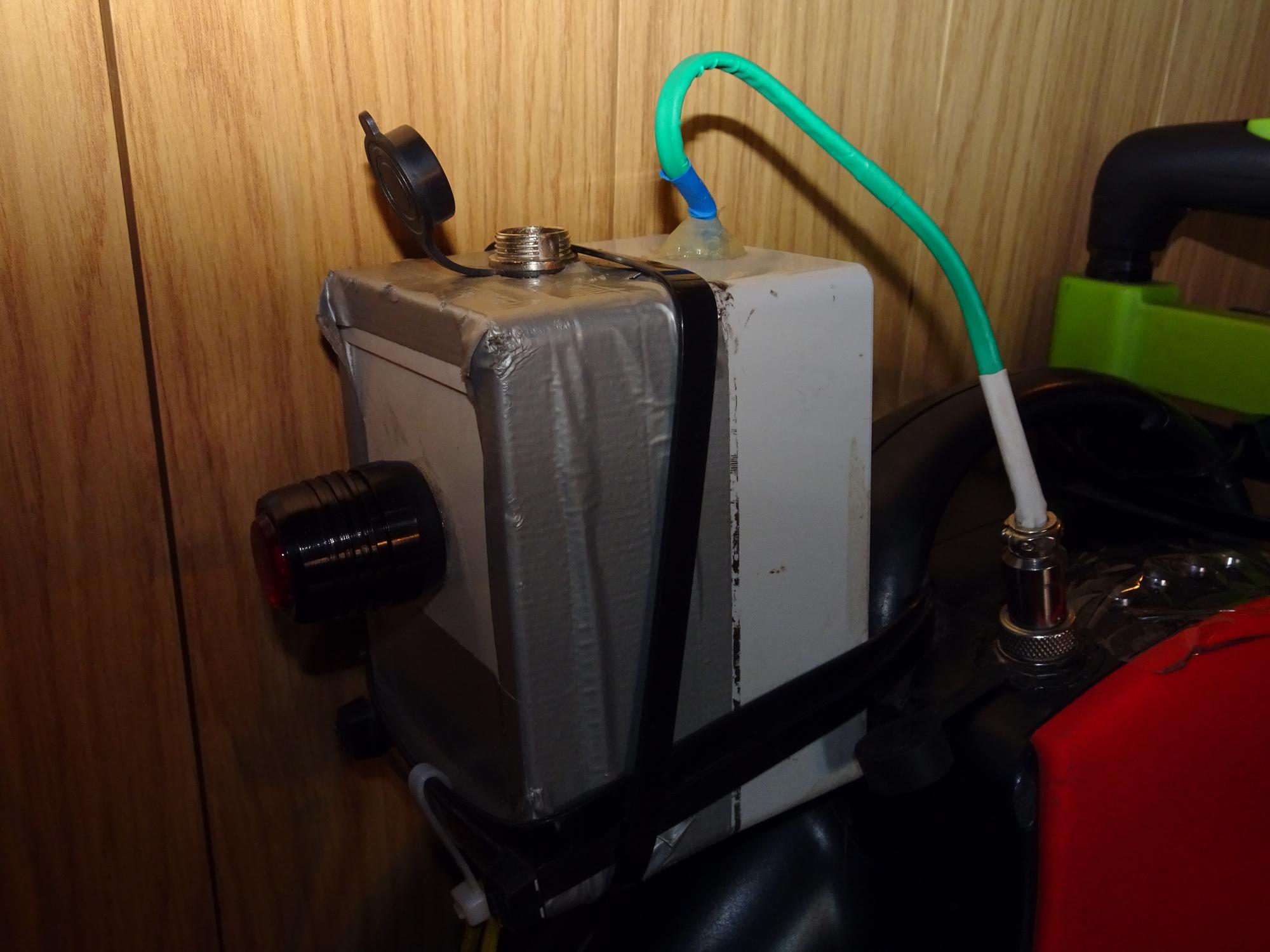

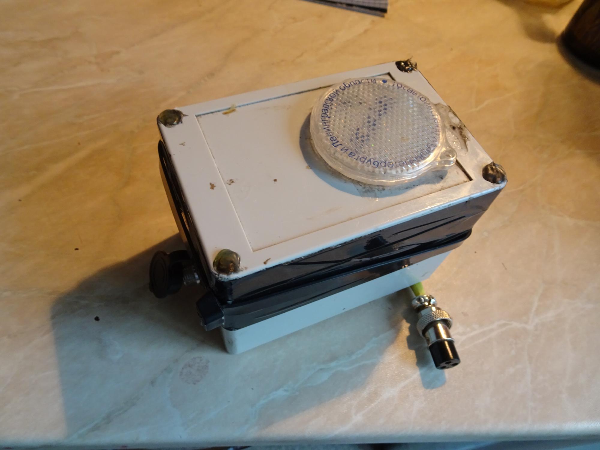

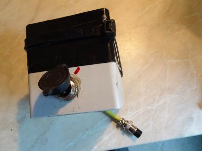

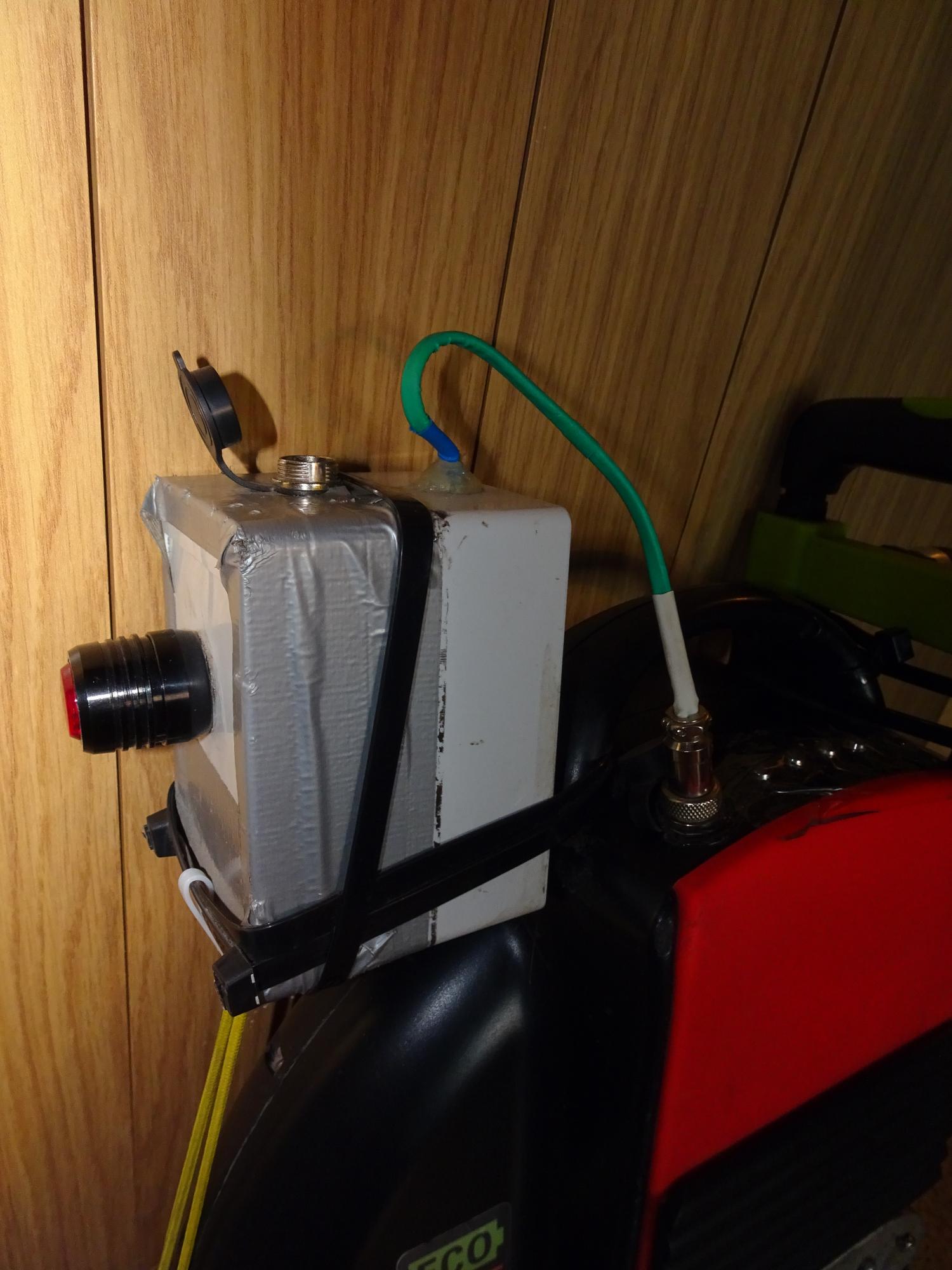

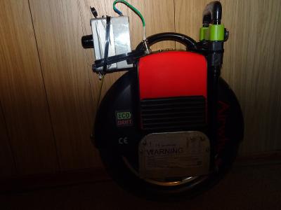

Идея давно рассматривалась на форуме. Представляю свой вариант.
Никакой переделки не требуется (чисто внешняя подвеска), подойдет для любого колеса.   Даже если на другое напряжение, например не 74v, а 82v - добавьте в параллель 4 элемента.

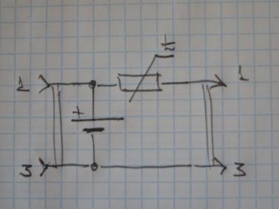

Итак схема:

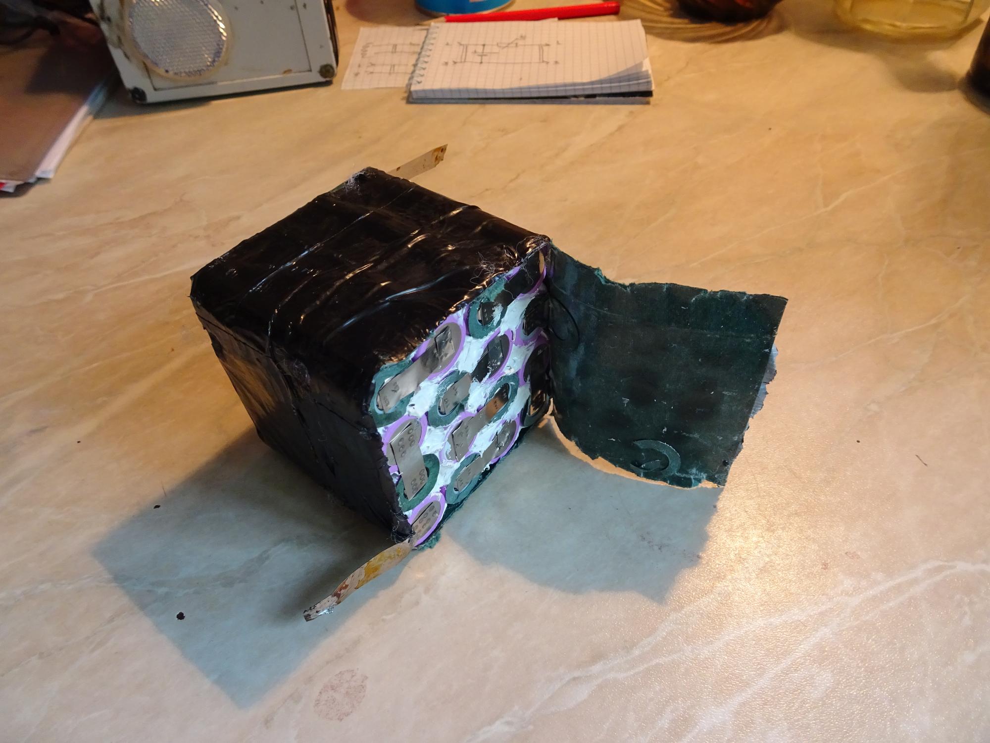

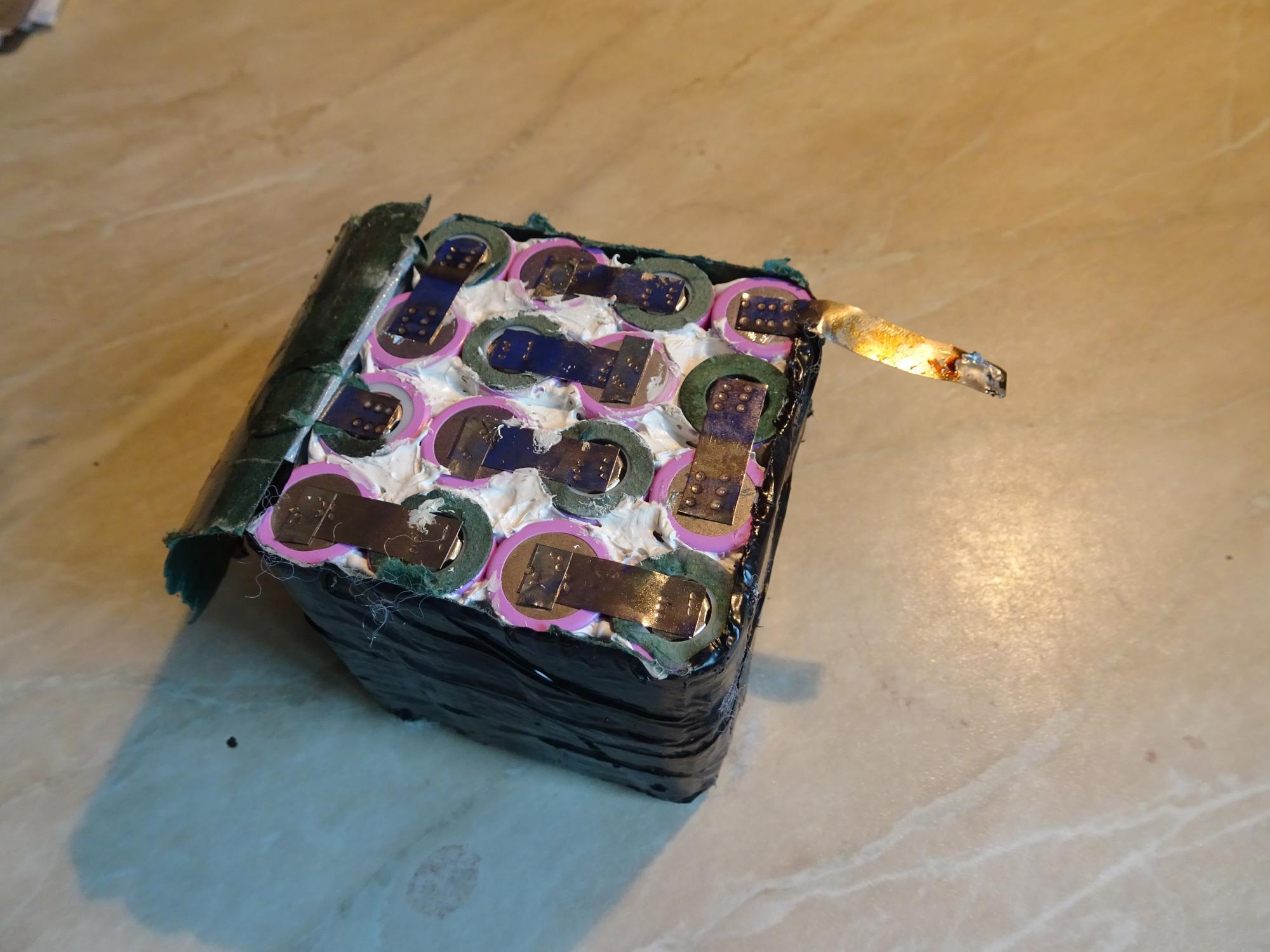

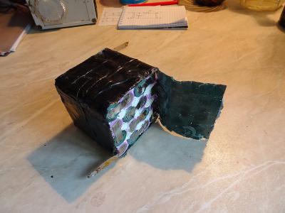

Сборка элементов (пришлось вскрыть  :-))
Сборка из "старых" штатных элементов батареи Airwhell x3:

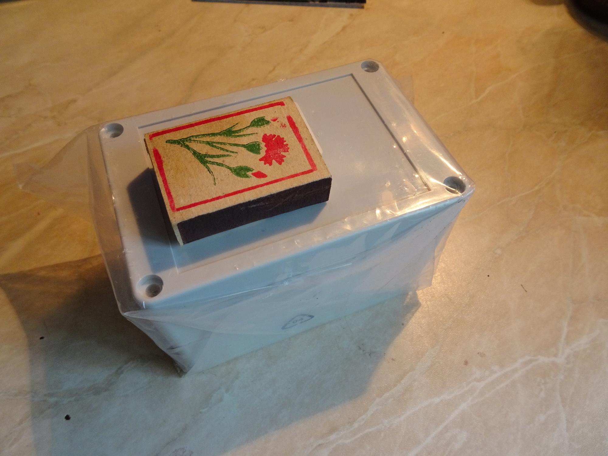

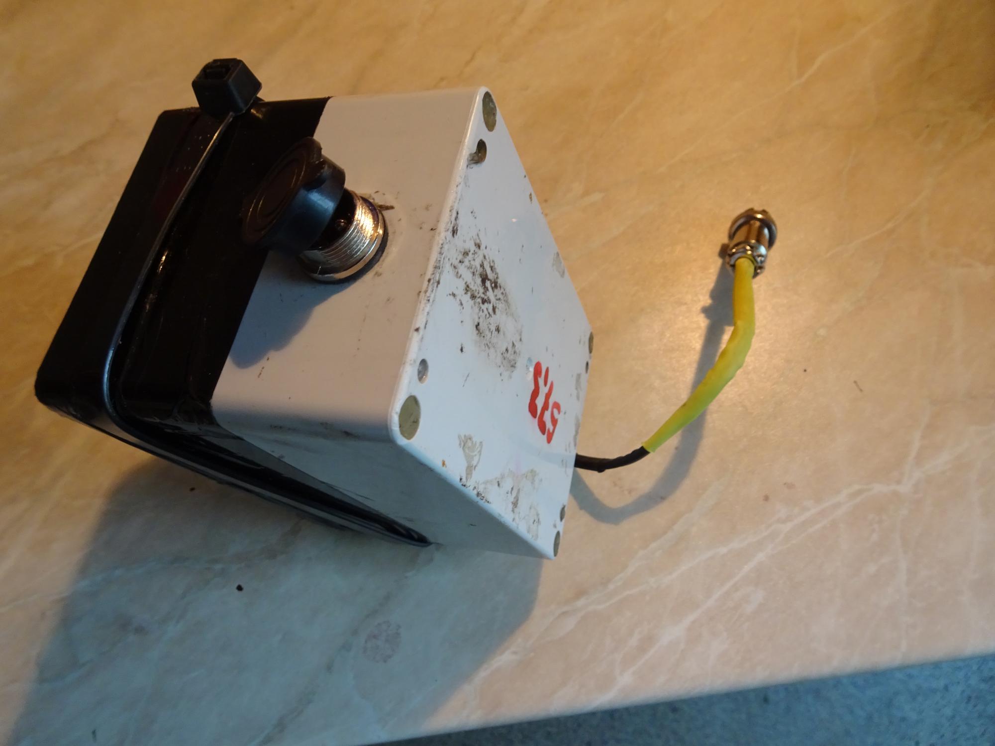

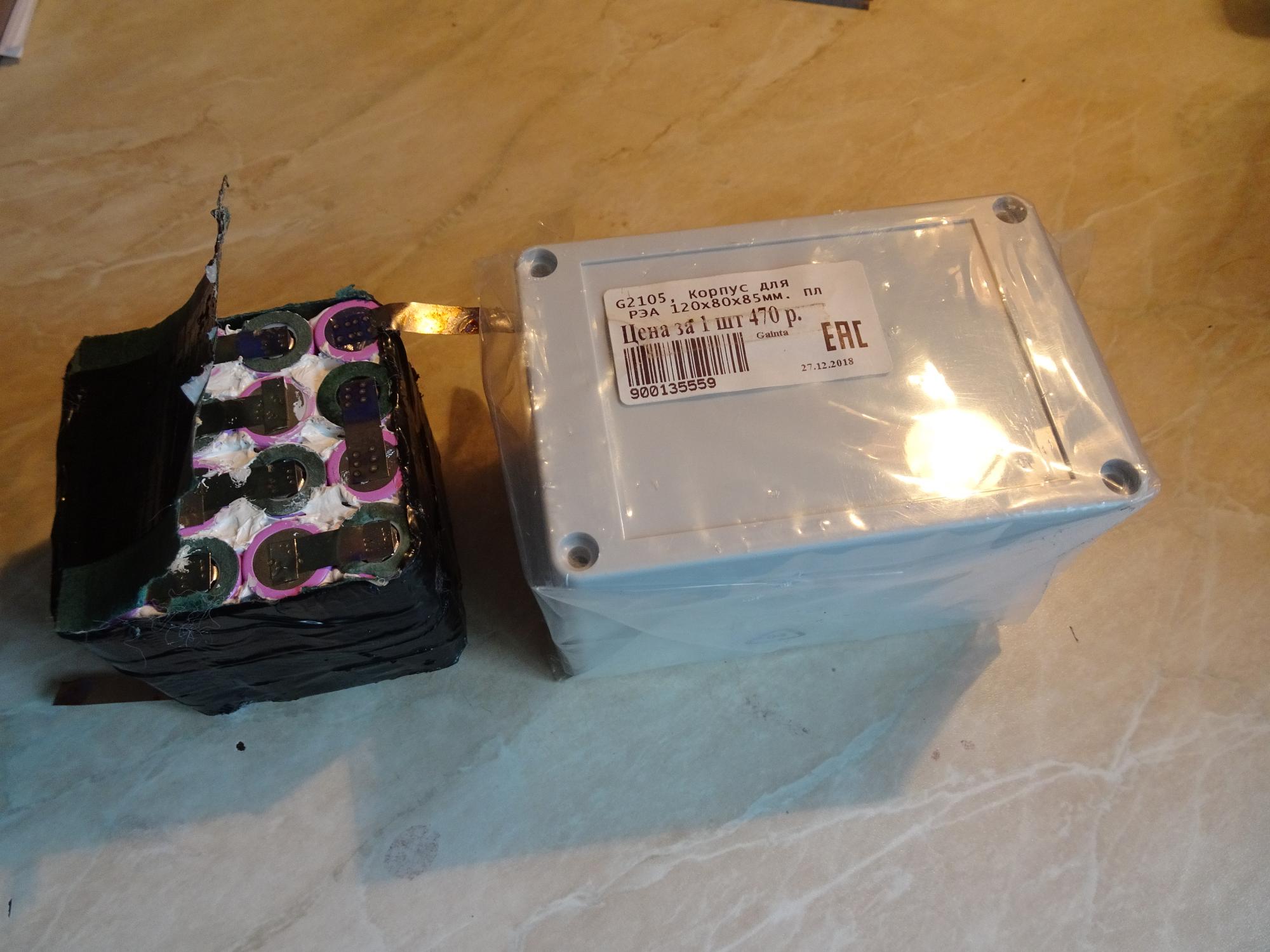

Корпус:

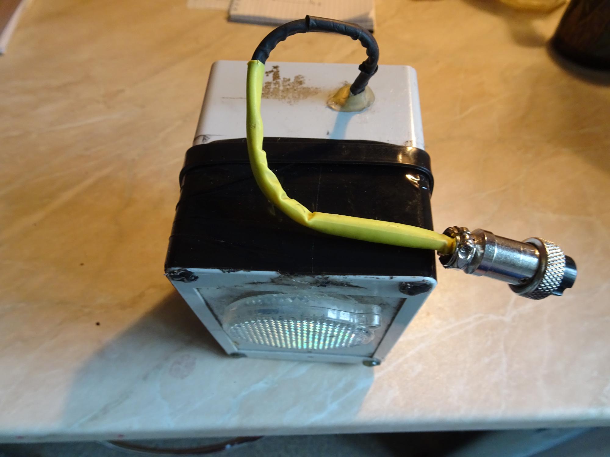

Вариант законченного доп. блока:

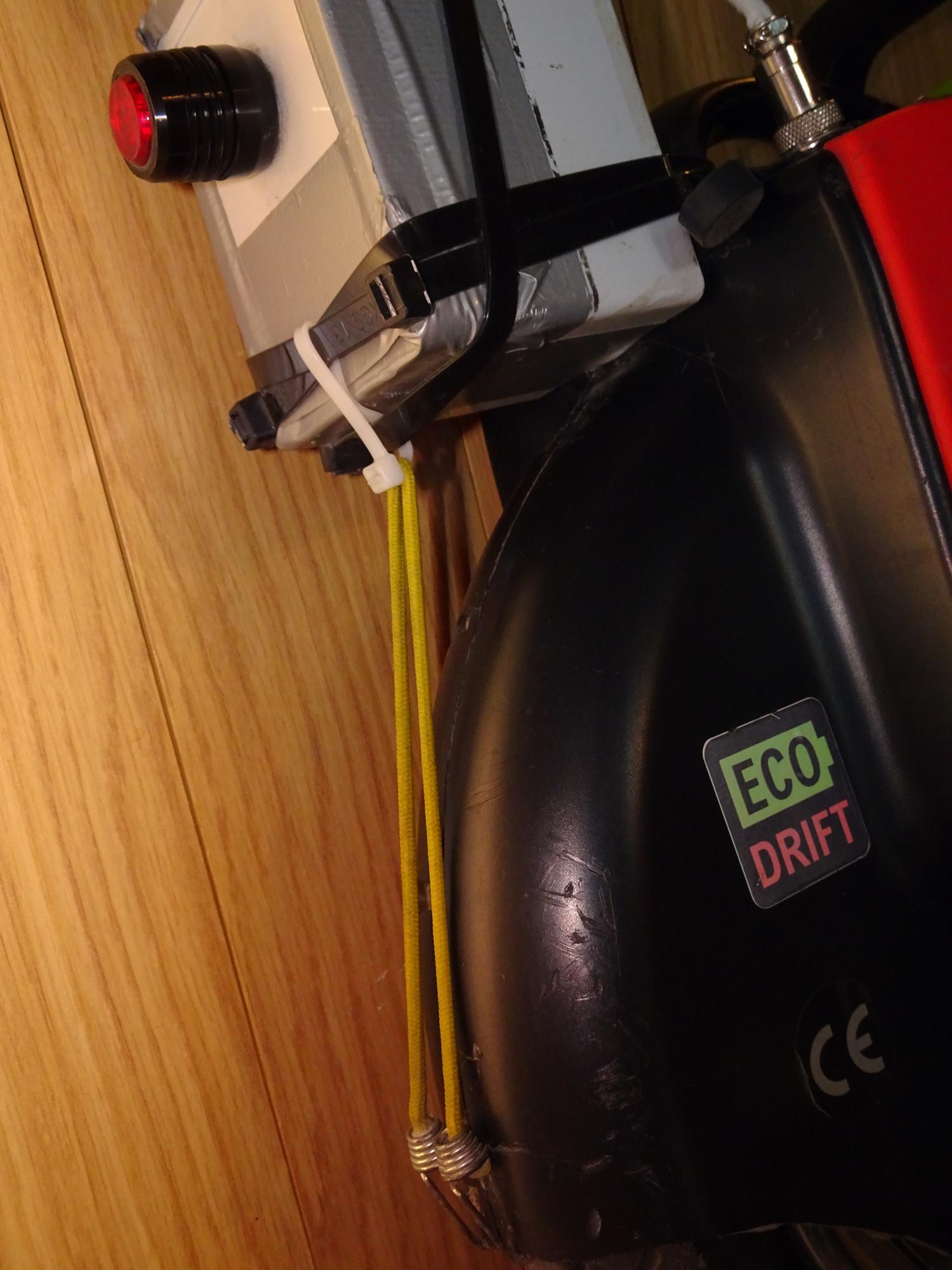

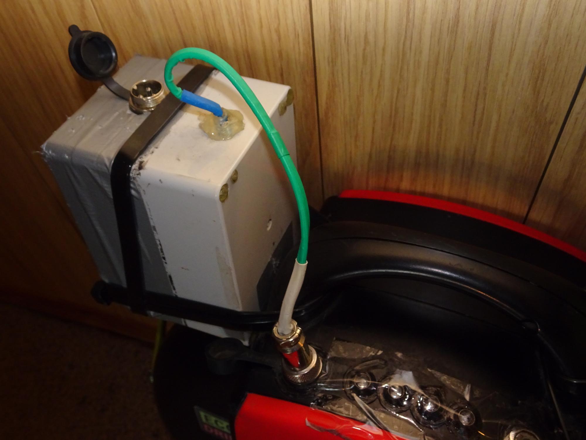

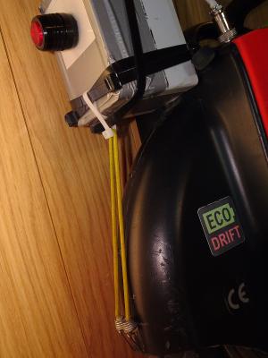

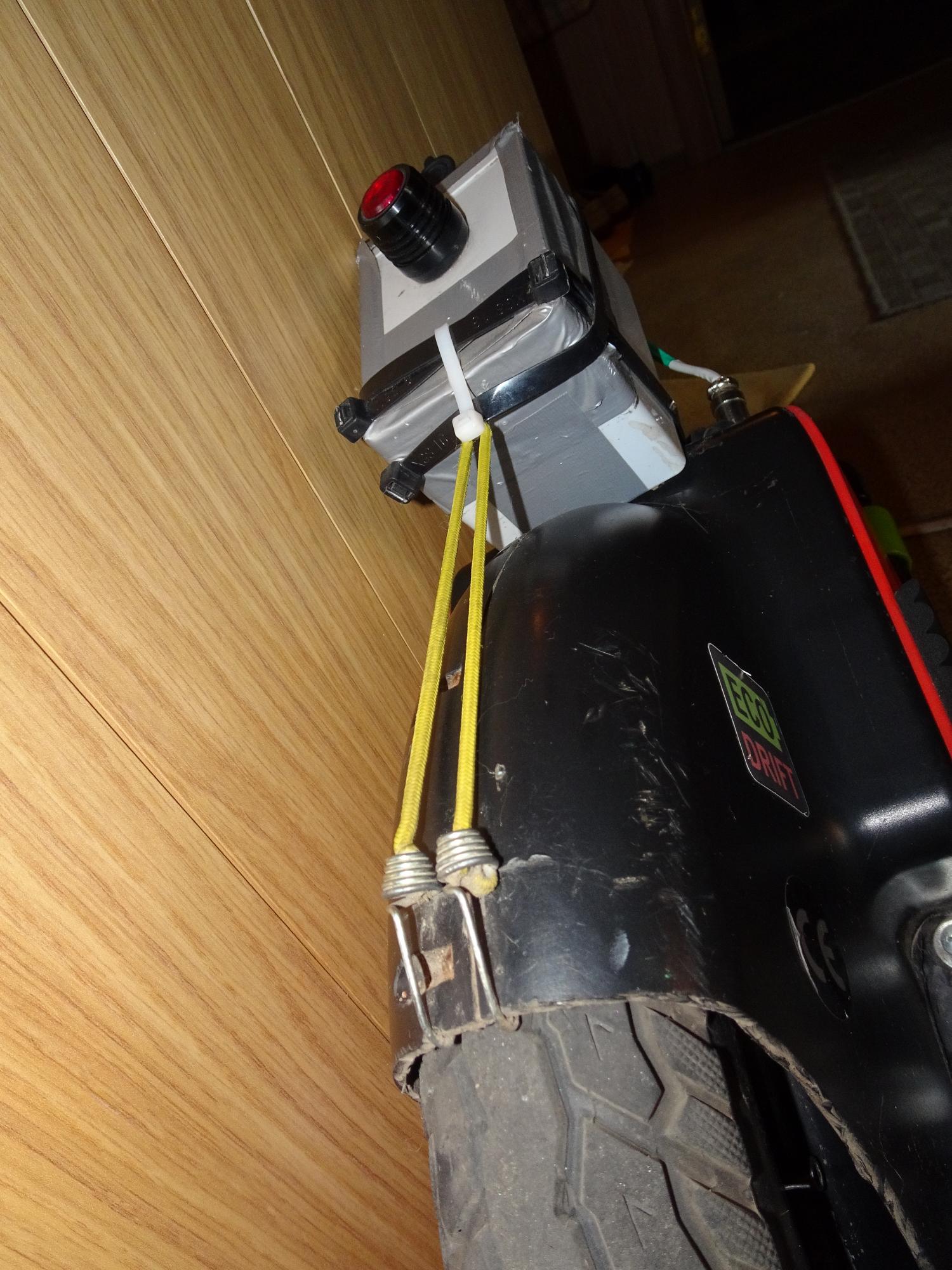

Вариант установленного:
Описание:
Доп. блок у мну закреплен "на постоянку" и также выход присоединен к штатному зарядному зарядному входу МК штекером GX16. На корпусе установлен (удобнее вверху, где и выходной провод) зарядный разъем GX16. Зарядка ибоих батарей производится одновременно штатным блоком питания через дополнитедьный разъем GX-16.
Крепление доп. БП двумя нейлоновыми стяжками за ручку. Две другие стяжки (черная , вокруг корпуса и белая - для крепления резиновой стяжной к арке).
Спецификация:
Корпус [размеры на фото] G319, он же G2105 (код:1857) и NTC термистор (код: 9000057507) куплены в "Чип и Дипе".
Вес дополнительного бл.: 1100г. (сборка акк-ов: 780г.)
как осуществляется контроль заряда доп акб?
Цитата: konstx от 21 Май 2020 в 11:06NTC термистор (код: 9000057507)
какая роль термистора и где он закреплен?
