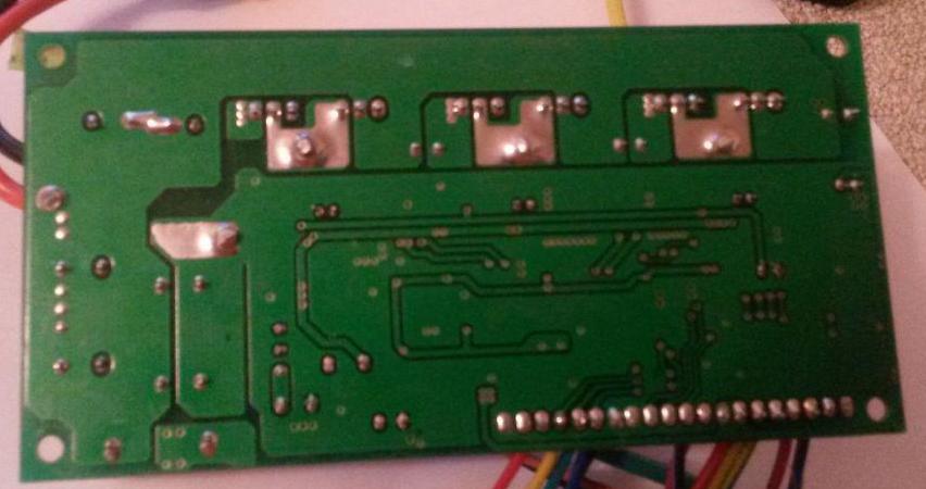

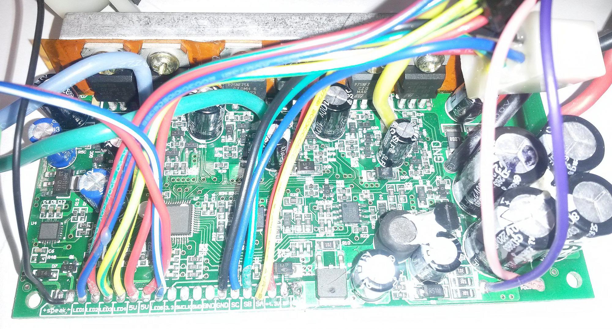

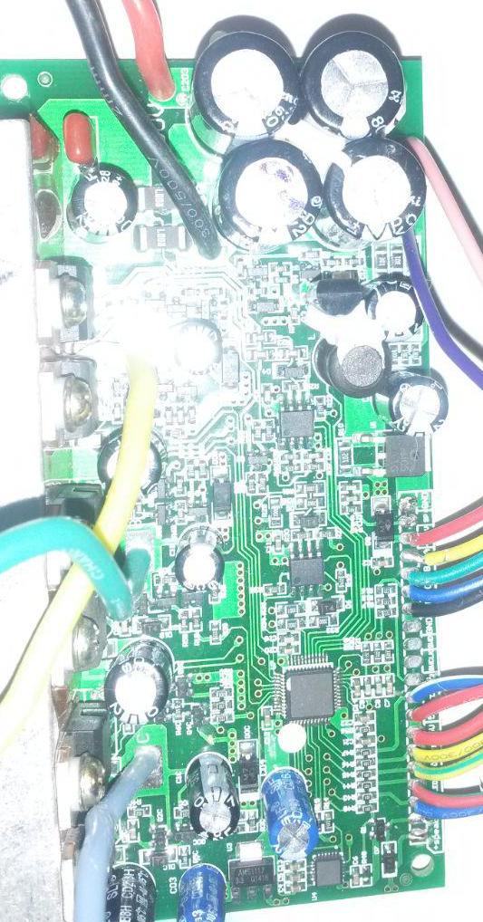

 На прошлой неделе неожиданно попал под ливень. Думал дотяну до дома. Хватило на 4км.
Зимой делал гидроизоляцию (отсек контроллера, батарейный и сверху по стыку, лампочки индикации и кн. вкл). Вот она, кнопка и подвела. С зимы пообтерлась и вода через кн. Попала на контроллер.
По факту: колесо обесточилось и «заклинило», а я рыбкой полетел дальше. Скорость – около 15км/ч. Защита запястий спасла от повреждений. Правое колено и левый локоть – ушибы и немного содранная кожа.
Как итог – сгорели 2 верхних на плате мосфета  P75NF75 (на зеленый провод мотора) и какая-то деталь у плюсового провода от батареи. Обуглилась, не видно маркировки. По форме подозреваю конденсатор.
Феты заменил, конденсатора не нашел, оставил как есть, т.е пусто. Все заработало. Собрал на скорую руку. Покатался – все норм. Осталось разобрать, пролачить плату, всё закрепить и собрать обратно.
Вывод: Катайтесь аккуратнее под дождем! И видимо мне повезло – легко отделался!

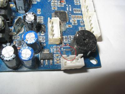

Вообще элементарно, покупается примочка для ардуин и ставится куда угодно. Надо всего 4 провода. Фоткать переделанный контроллер? :)
konstx
Цитата: Dmitry__ от 06 Июнь 2019 в 14:08Фоткать переделанный контроллер?
А...покажите. Не каждый решится корежить контроллер. Я, например, нет. Но для достаточно прямых рук - отличное решение.
KingSong 16x  - 10,9 kкм;
 Inmotion v8f  > 6 kкм;
 Airwheel x3 400Wh  > 5 kкм

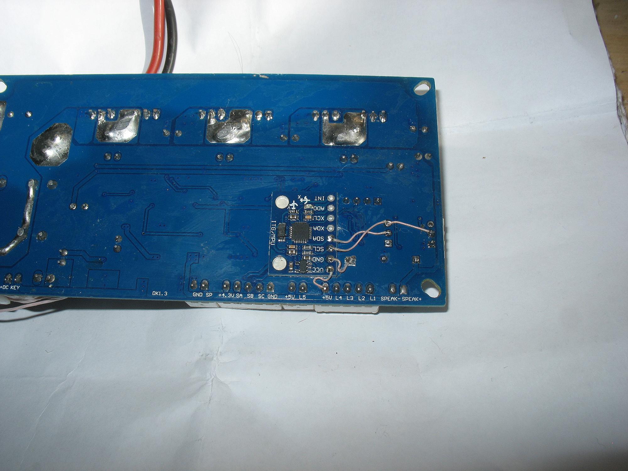

Dmitry__
Покупаем за 145р тут:
https://mcustore.ru/store/datchiki-i-sensory/giroskop-i-akselerometr-3-x-osevoj-mpu-6050-gy-521/?yclid=3116472506569224308
Выпиваем чип гироскопа так (обвел красным):
Припаиваем ардуиновскую шнягу так или как угодно :) (горизонт, вертикаль)

Цитата: dodo410 от 06 Июнь 2019 в 22:53А как снять чип не повредив пищалку и разъём
Я тупо отпаял пищалку, потом запаял.  А это не очевидно? :)

Цитата: dodo410 от 06 Июнь 2019 в 23:34Какова допустимая длинна проводников от платы?
Пофиг, любая. Там шина I2C, а питание зашунтировано дополнительным конденсатором.
Дааааа, еще, на плате гироскопа стоит линейный стабилизатор на 3.3 вольта.  Поэтому я подавал на плату 5v. Если использовать родное питание контроллера 3.3v, то надо питание подавать не на VCC платы, а после  стабилизатора.
