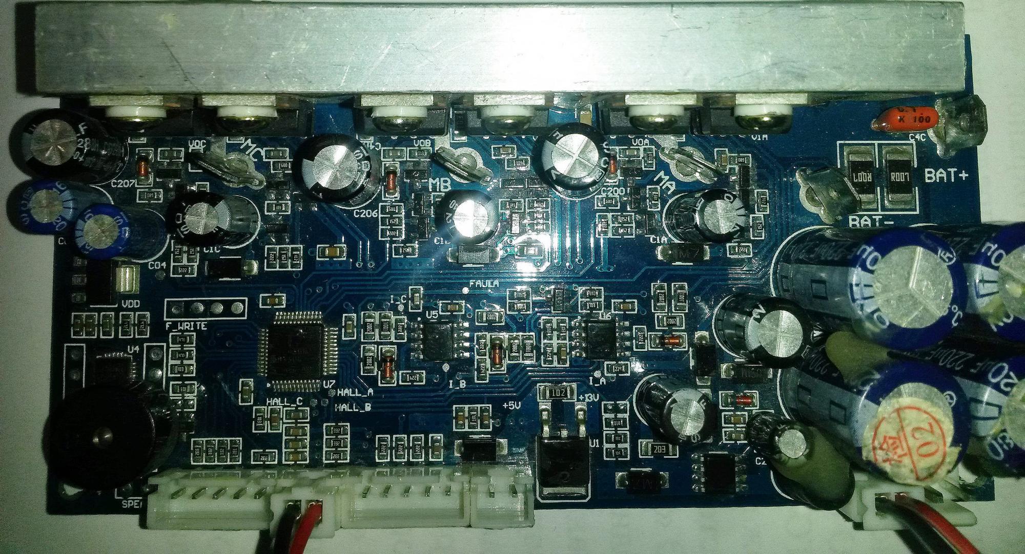

dodo410

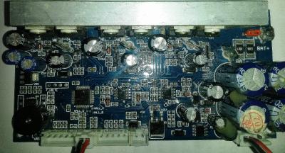

Оказался у меня вот такой контроллер
Очень похож
Вопрос в том, предыдущий хозяин утверждал, что это колесо с батареей на 36 вольт. Про такие не слышал.
Батареи в наличии нет. Есть зарядка на 42 вольта.
Странная история. Человек купил когда-то на али колесо, но из коробки оно не заработало.
Батарею пытались чинить, но в процессе она куда-то делась.
Что-то мне подсказывает, что китайцы положили не ту зарядку на 42 вольта и батарея просто не заряжалась.
Электролиты на плате 80 и 100 вольт.
dodo410
#1063
Сообразил померить тестером выход зарядки  B-) 67.5В
Наклейку значит не ту прилепили :) Ободрал эту наклейку под ней правильная 67.2
Квест какой-то  %-)
Китайцы они такие – китайцы.  :facepalm:
Вечером подкину другую батарейку и проверю жив-ли контроллер.

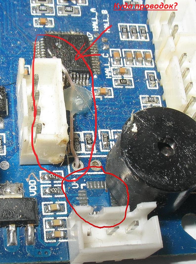

dodo410

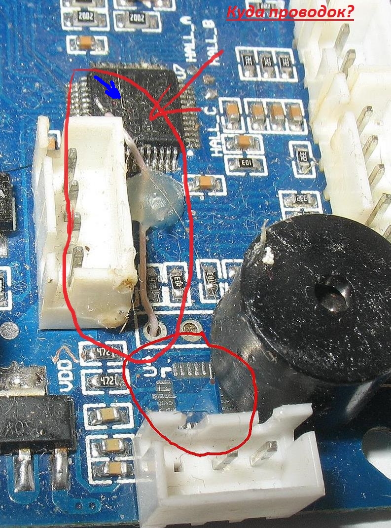

По фото не понял. Куда идет этот провод?

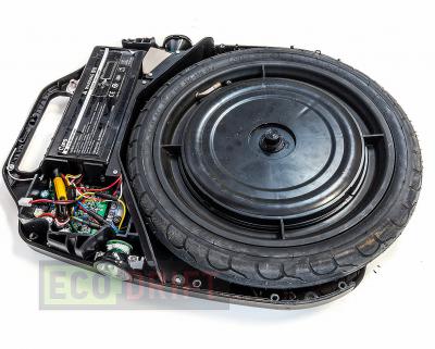

dodo410
#1065

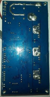

Извиняюсь заранее за офтоп. Просто тут люди опытные.
У меня задача нестандартная.
Нужно приколхозить такой аирвиловский контроллер в другое колесо.
https://ecodrift.ru/2017/07/20/kak-ustroeno-monokoleso-ips-i5-utonchennaya-shtuchka/
Внутрь не влезет. Значит выносить в боксе куда-то наружу. Плату гироскопа внутри корпуса.
Для фаз и холов можно поискать разъемы  для электровелов.

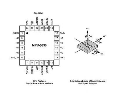

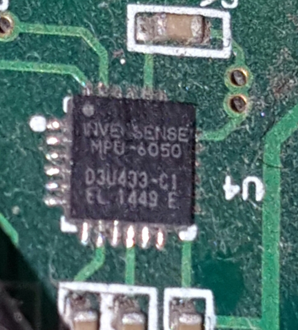

dodo410
Купил плату гироскопа mpu 6050 в своем городе. С контроллера умельцы сдуют чип паяльной станцией.
Можно поподробней к каким точкам паяться? Разводка платы на контроллерах я понимаю разная. Видел минимум 3 варианта. Паяться просто к какой-то из дорожек сдутого mpu6050?

Dmitry__
#1069
Цитата: dodo410 от 27 Июнь 2019 в 10:10По фото не понял. Куда идет этот провод?
Этот провод не нужен. Это мой контроллер с самописной прошивкой. Провод идет на tx контроллера stm32 (видно тонкий отпаянный одножильный провод, пометил синей стрелкой). Надо паять только шину i2c (2 пина) и питание. Все сигналы легко прозваниваются. На шине i2c стоЯт подтягивающие резисторы на +3.3v.
Добавлено 09 Июл 2019 в 21:02

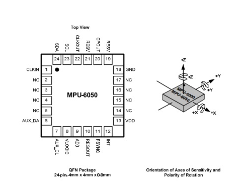

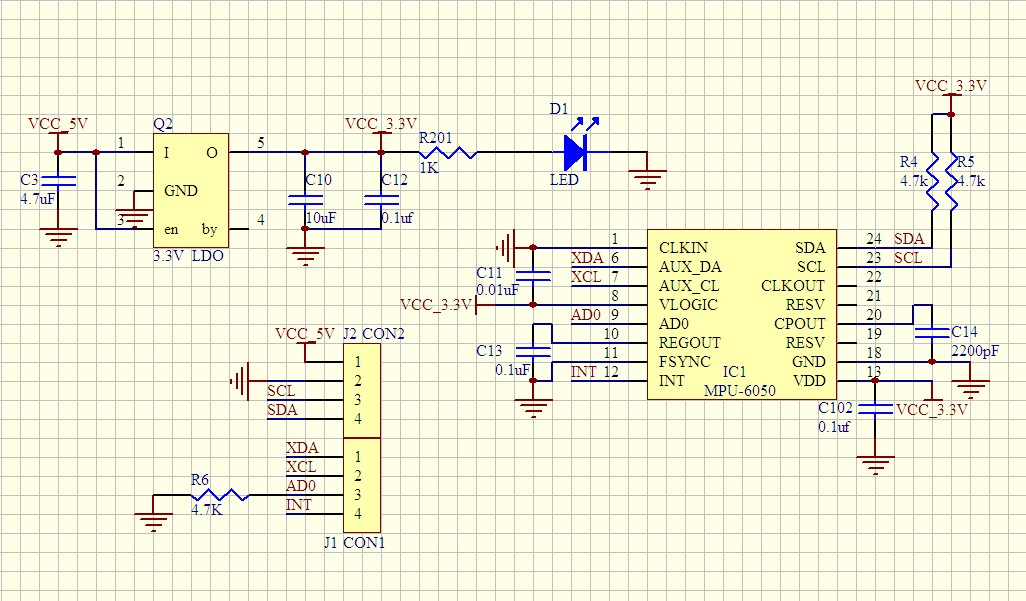

Цитата: dodo410 от 29 Июнь 2019 в 17:39Паяться просто к какой-то из дорожек сдутого mpu6050?
Вот ниже схема, там шина i2c: сигналы scl и sda подтянутые к +3.3v. Вот эти 2 провода надо вызвонить до контроллера и туда запаять.
Извиняюсь за долгий ответ...  :ah:

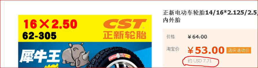

TRO
Цитата: konstx от 09 Июль 2019 в 23:25Я собрался поставить на x3 вот такого "носорога" 14x2.5:  ссылка
Нифига себе, там носорог 16x2.5 стоит 46 баксов, а я на тао взял за 8 с камерой + 6 доставка, итого 14 баксов. https://item.taobao.com/item.htm?id=17068586024
konstx
Цитата: TRO от 10 Июль 2019 в 00:01Нифига себе, там носорог 16x2.5 стоит 46 баксов, а я на тао взял за 8 с камерой + 6 доставка, итого 14 баксов.
Да, конечно, на TAO дешевле, но я с ним не дружу. Так уж сложилось.

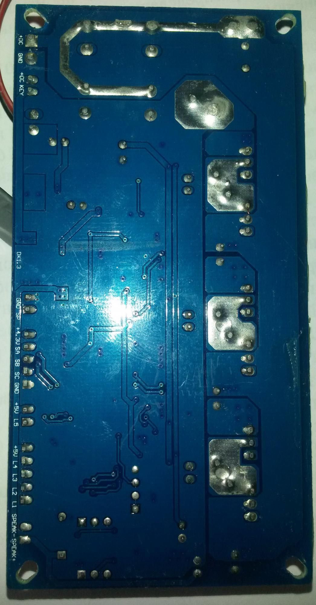

dodo410
Цитата: Dmitry__ от 12 Июль 2019 в 16:51
Судя по отсутствию блютус модуля, контроллер не имеет настроек...
Контроллер именно как у тебя на фото. Специально выбирал. На аирвиловском другая разводка платы и сфрезерованы надписи. Твой какую скорость поддерживает?
