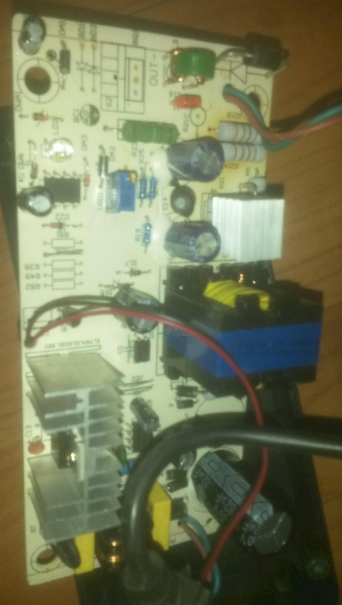

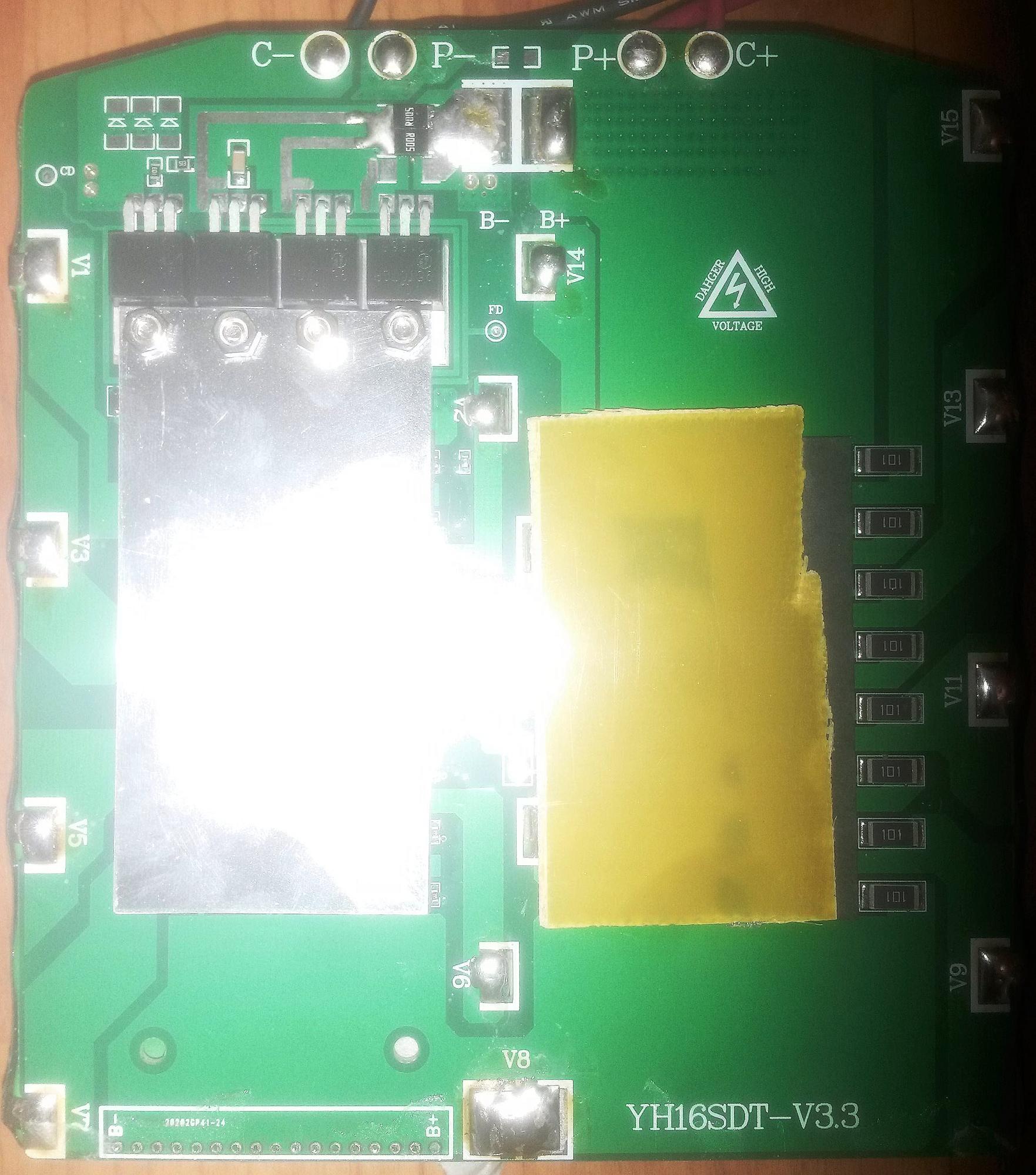

Приветствую Уважаемые.
Притащили Airwheel X3 на предмет "Не заряжается! Надо оживить ребенку!"
Вскрытие показало, что зарядка выдает 54,2 вольта.
Батарея полностью разряжена. 0,6-1,5 вольт на банку. Понятно, что ячейки уже не поднять.
Но БМС с балансировкой пойдет в запас. Батарею подкину от другого Airwheelа.
А вот, что с зарядкой делать? Запасной у меня нет. Многооборотный резистор ничего не меняет.
