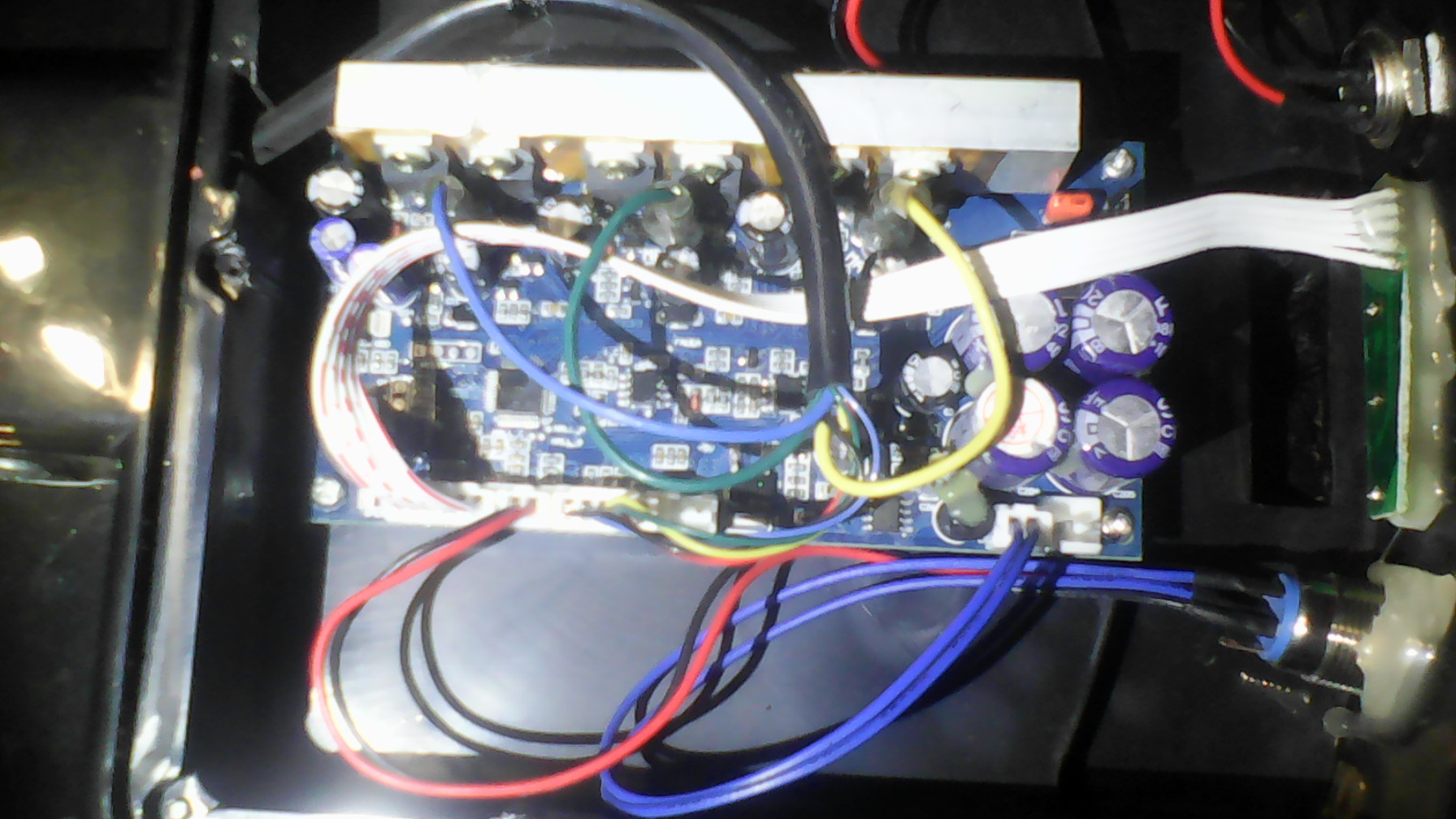

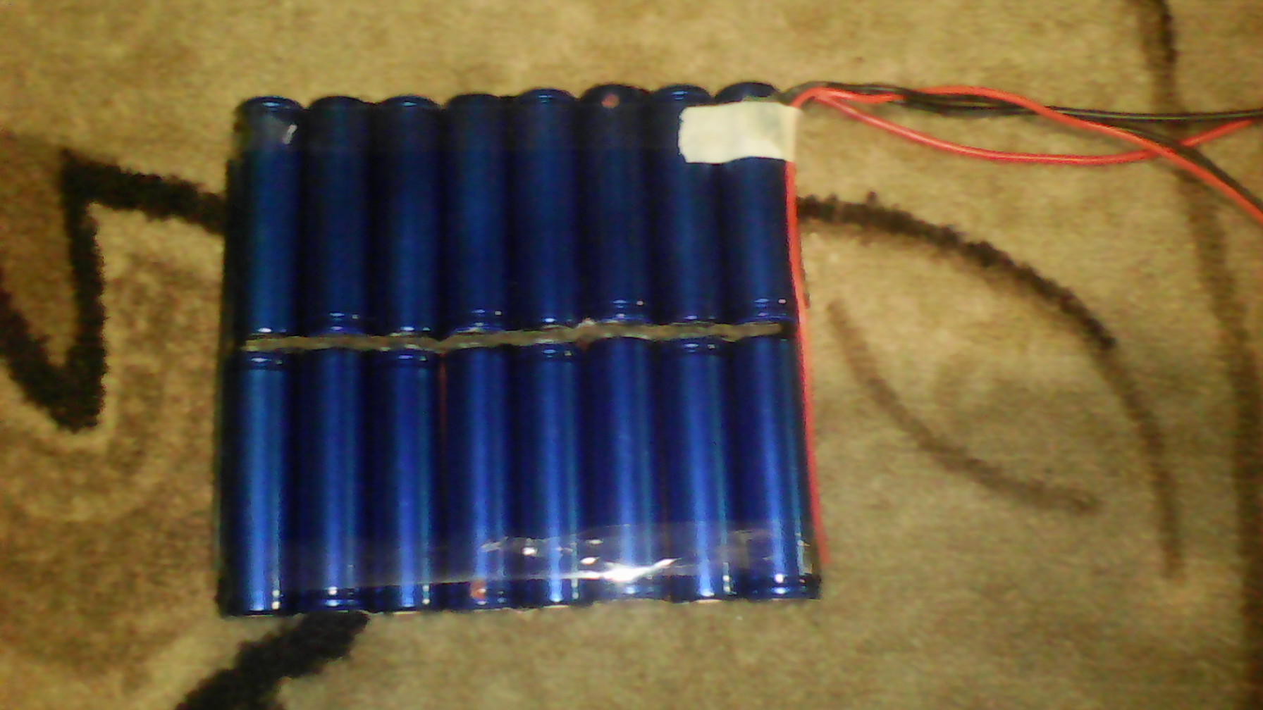

Фото зарядного, платы управления и батарея на которой нет защиты стаяло такое плёнку содрал.
Вырвиглаз
Невероятно! Видимо, китайцы ещё больше упростили конструкцию. У меня такое же колесо, но все на месте.

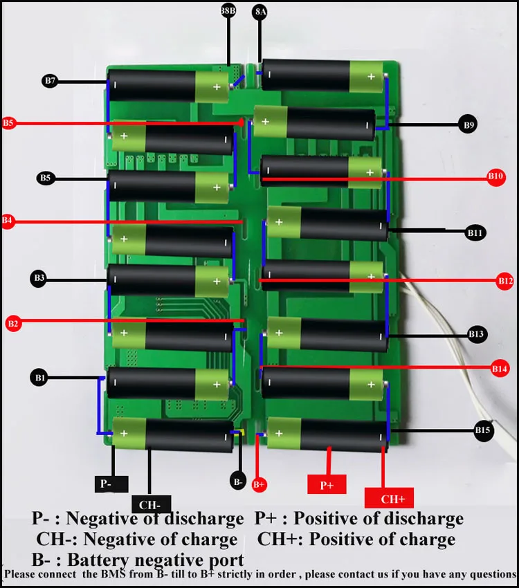

Я на картинке вижу 2 платы, какую из них вам надо, не понятно. Я купил себе вот такие. Одна большая плата на 16S. Купил, но использовать не буду. Буду покупать другую более компактную. решил по другому аккумуляторы разместить, сверху возле ручки столбиком в 1 слой и накрыть крышкой. Как бы в высоту вырастет корпус. К ручке приделаю крепление/кронштейн который будет эту коробку прижимать сверху.
https://www.aliexpress.com/item/16S-15A-lithium-lipo-BMS-PCM-PCB-battery-protection-board-for-unicycle-16-Packs-18650-Li/32810114136.html?spm=a2g0s.9042311.0.0.291b4c4djh92yN
Тут плата для балансировки (не знаю насколько оно надо)
https://www.aliexpress.com/item/4S-4-2v-li-ion-balancer-board-li-ion-balncing-full-charge-battery-balance-board/32815988926.html?spm=a2g0s.9042311.0.0.6c184c4dfwYQsQ

Маленькие 4 это балансировка. Нужна большая защита.  Это она походу уже с балансиром.Хотя нет в описании балансир нет. https://ru.aliexpress.com/item/16S-15A-lithium-lipo-BMS-PCM-PCB-battery-protection-board-for-unicycle-16-Packs-18650-Li/32810114136.html?spm=a2g0s.9042311.0.0.291b4c4djh92yN

То что надо. Спасибо всем кто откликнулся с платой разобрались.  :-)

Плата отличная, но есть и ложка дегтя. Пайка будет сложнее. Придется спаивать последовательные пары и крепить каким-то образом.

Понял уже, неудобное подключение.

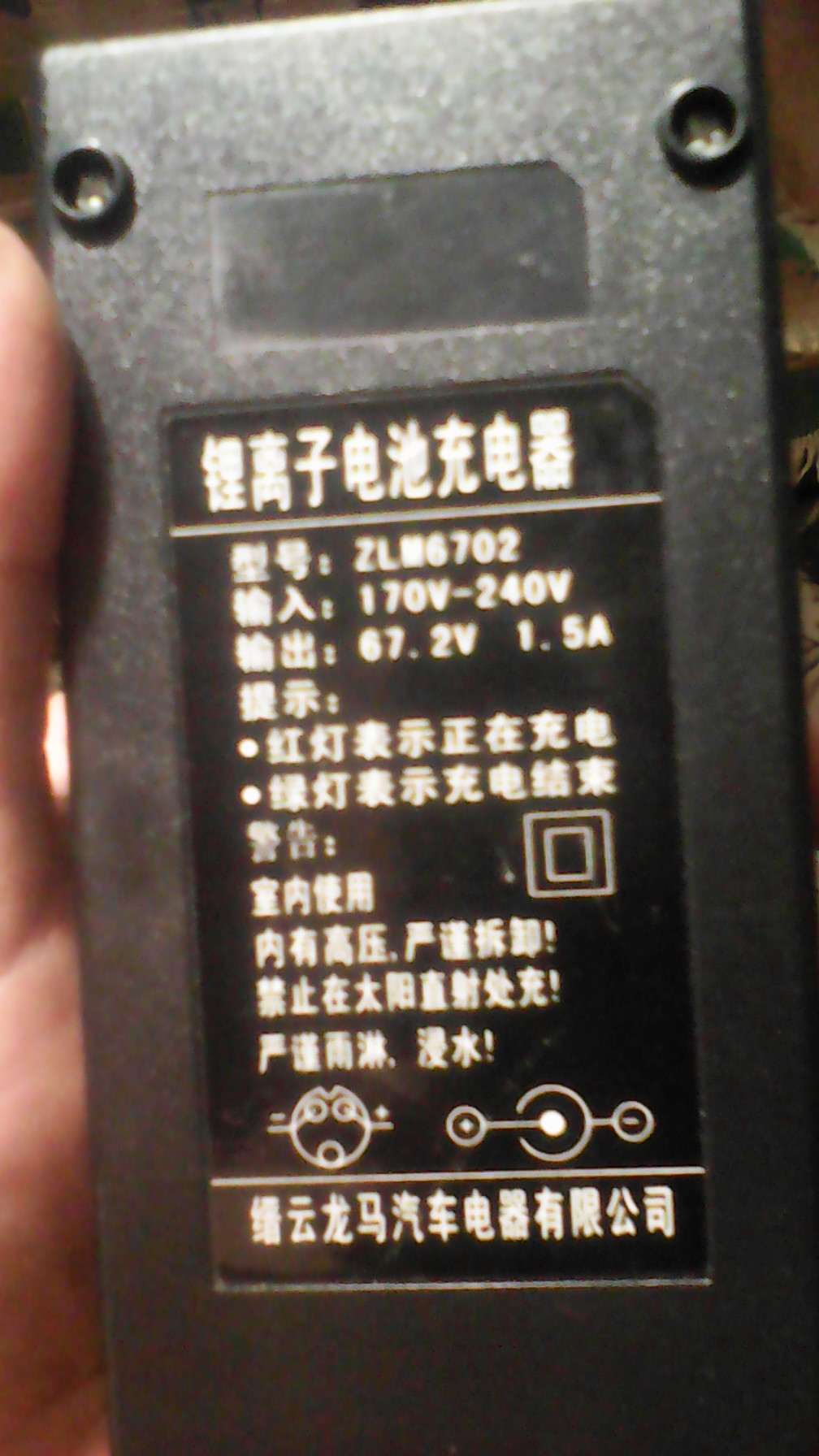

Уважаемые коллеги! Благодарю вас за обсуждение и советы по сообщению №1000. Буду думать и решаться на что-то. Ответ и вопрос к Экодрифту. Колесо куплено за 12500 руб. + 1100 руб. пересылка. :-) Возможно ли приобретение в вашем магазине новой и качественной батареи 170 вт.час, 67 вольт для Аирвелл Х8-16.? Могу быть в Москве в конце мая 2019г.

Зарядил сперва каждый литий по отдельности (самоделка собирал на микросхеме L200), а затем весь акб погонял родным устройством итог подключил вольтметр включаю колесо и делаю нагрузку как на движение итог по показанием сперва падение напряжения 53-54 вольта и в итоги падает на 43 колесо вырубается совсем акб не держит нагрузку просадка. Проверяю каждую банку большинство 4 вольта, а какие 3,8-3,9 вывод ей хана походу вся батарея под замену. Ладно бы долго работало, а это минут десять и уже всё.
Вырвиглаз
Если есть балансир, можно батарею из любого говна собрать без риска возгорания, но под нагрузкой это никак не спасет ситуацию.
