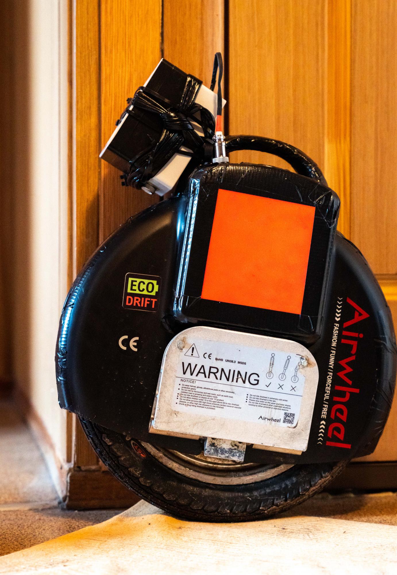

Цитата: konstx от 26 Фев. 2019 в 22:17планирую еще из старых ячеек Samsung (родная батка) собрать дополнительный акк. (132Wh) c соединением через зарядный разъем
Собрал вот. Приколхозил.
Корпус 120*80*85. Дополнительная батарея без BMS.
Заряжать можно по отдельности, а можно через подключенную дополнительную одновременно.
Время зарядки - около двух часов.
В итоге получилось: 200 (основная) + 130 (дополнительная) =330Wh.
Вес колеса вырос до 11,4кг (тут еще своё добавила колхозная герметизация).
Вчера испытал "на полную автономность". Проехал около 20км при температуре около +2.
После "родных" 5км, 20-ть  "гораздее"!
Да, забыл. Выход дополнительной (по плюсу) подключен через NTC термистор - ограничитель стартового тока для случая подключения к разряженной основной.

Allslava
Можно вторую такую же на другую чторону.
konstx
Цитата: Allslava от 31 Март 2019 в 13:45Можно вторую такую же на другую чторону.
Посещала такая мысль. Технически проблем нет. Вес увеличится на ~1 кг. Останавливает, только то, что катить >30км на скорости "медленно и печально" это долго, очень.   Общий пробег мой более 700км. Наверное пора перейти на более серьезную технику? Похоже я уже вырос из "бабушковоза"  :-)
