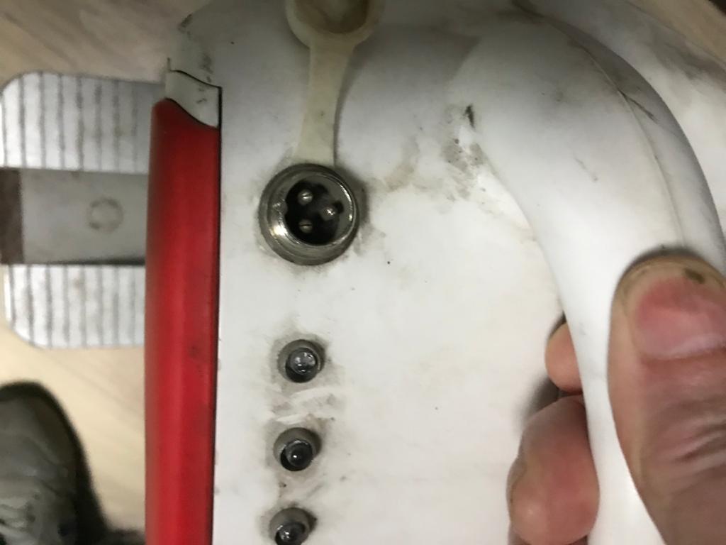

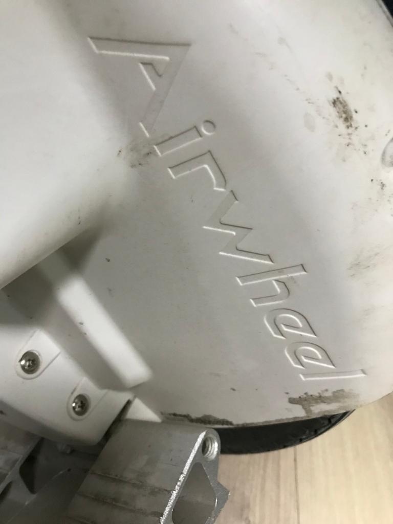

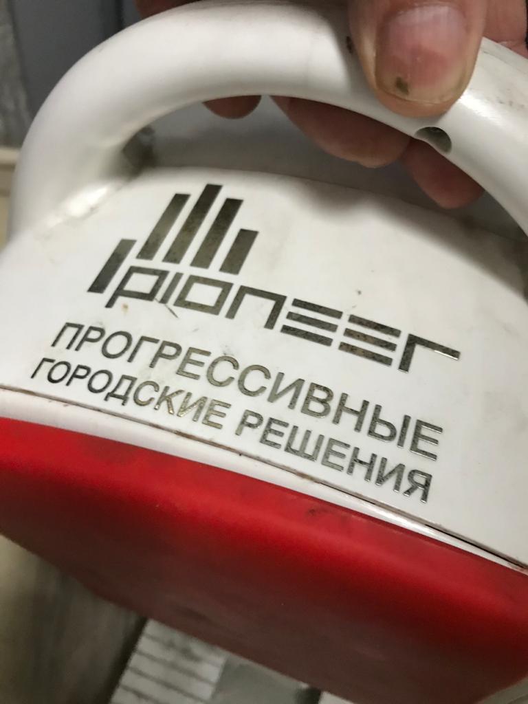

Товарищу отдали  Airwheel без зарядного устройства, просит подобрать, а я не знаю даже на какое оно должно быть напряжение. Подскажите, кто знает, если колесо можно идентифицировать по этим фоткам:

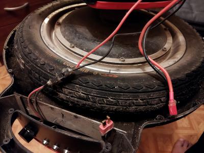

uncle sergio

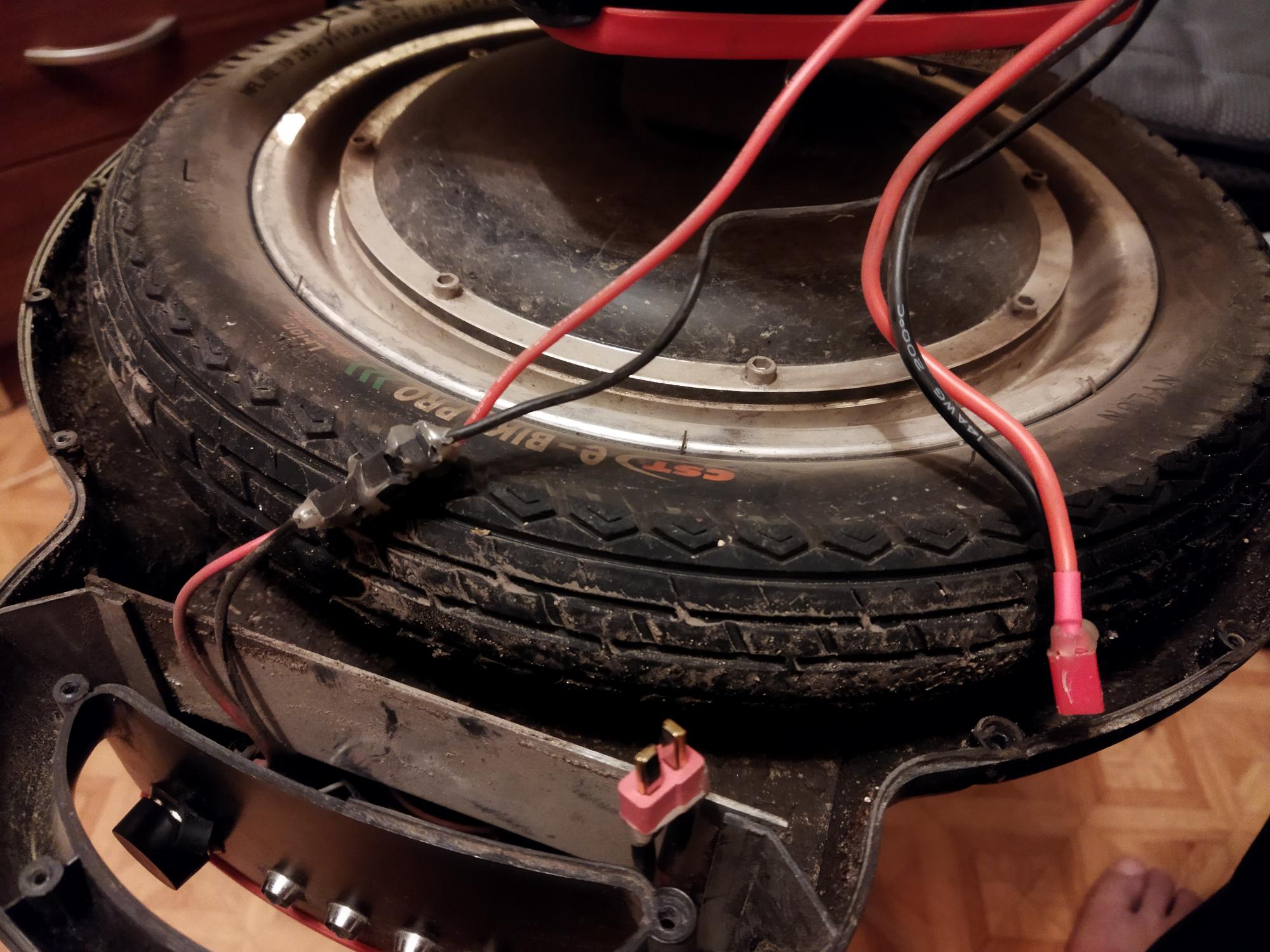

Запасся разъемами ХТ60...
Есть батарея, которую надо проверить
(Кажется я ее подлечил).
Казалось бы, вытянуть временно наружу разъем из колеса и все дела?
Фигнам...
Это чего такое? Но не ХТ...
Даже если припаять туда оные, какова роль вот тех тонких проводков, они к кнопке включения. На той батарейке, что для пробы только 2 провода. Дальше то лезть не хочу, отсек потом герметить надо.
Arpanx
Предположу что те провода которые (потолще и разъем отключенный) это силовые для запитывания контроллера. А вот те потоньше которые подключенные в раземе это для зарядки батареи.
Т.е. батарея не "симметричная" заряжается по одним проводам, а разряжается по другим.
Они точно подключенны кнопке включения? Может они идут к разъему для зарядки?
uncle sergio
Цитата: Arpanx от 02 Сен. 2021 в 00:21Может они идут к разъему для зарядки?
пожалуй соглашусь, это хоть объяснимо. Вполне мог перепутать же  ;-D на табуретке при свечах.
не прошло и минуты
Ну конечно же :dash:
Да и на фотке же видно резиновый колпачок зарядки.
Значит, остается перепаять разъемы на один стандарт...

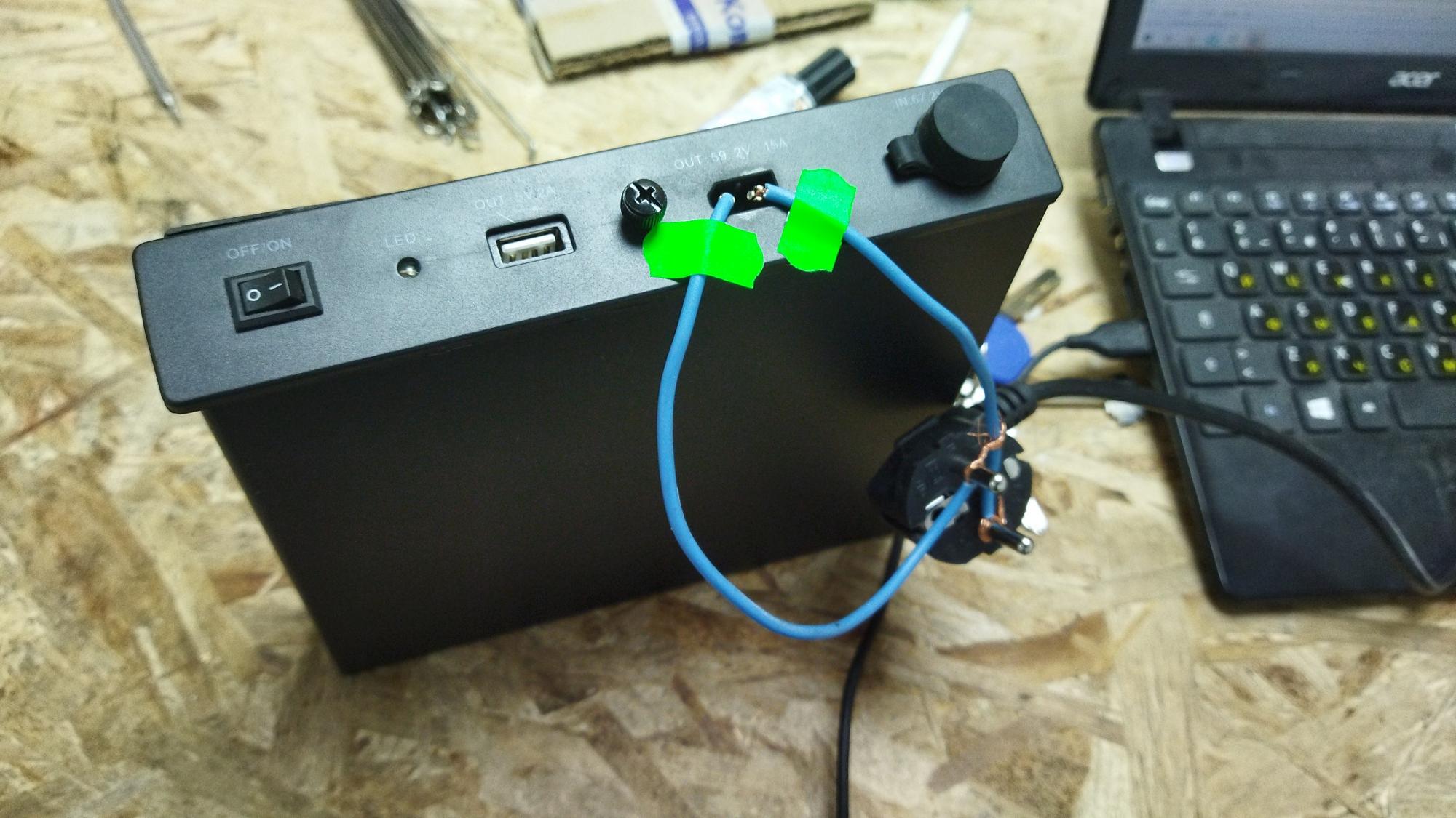

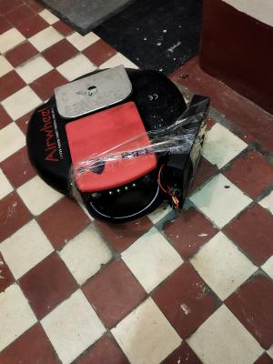

uncle sergio
Было немного времени, сделал.
Паяльник, скотч(не напиток), сопли, слюни...
Вывел провода наружу.
Поехал тестить до мастерской. Зарядку взял(батарейки внутри хватает лишь в один конец). А та, что бутербродом :pardon: ...хватило на 10км :kidding:
Давно хотел проверить батарею от сдохшего колеса
(Теперь понятно, почему она заряжалась лишь 15 минут и ехала 2км. Пока не накрылся контроллер)
Проверял чайником, больше ничего не придумал из подручного B-) за час вскипятил чаю, напруга до 54в упала. Потом час зарядки.
Наверное придется собирать все в корпус от этой батарейки, в аирвиловский не влезет...
