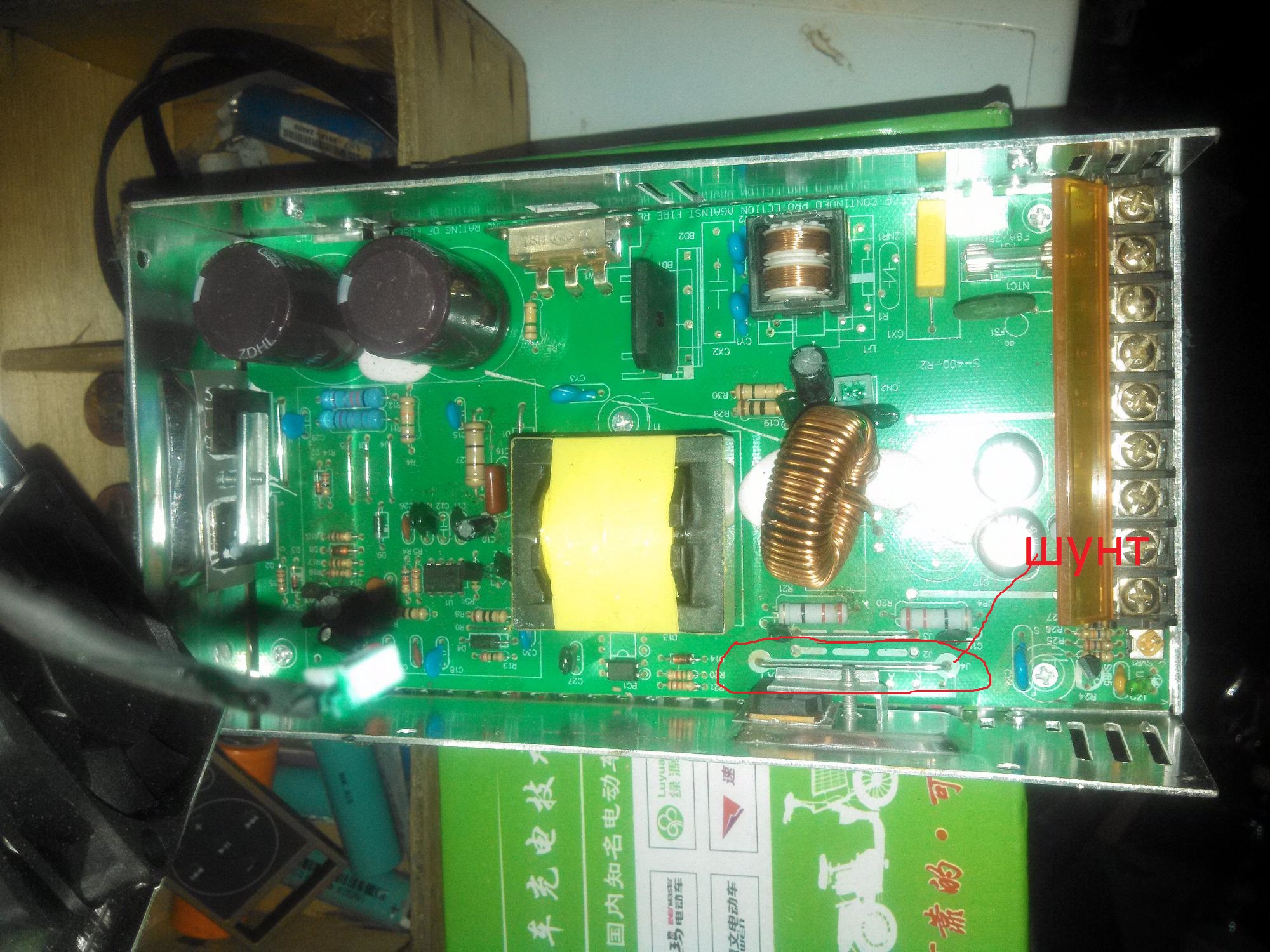

Попалось на глаза на Али такое устр-во  тыц
Подкупает наличие версии 75В .  Скорее всего там должны стоять уже 100 Вольтовые конденсаторы и шаманить шунтом для уменьшения тока под моё напряжение ( 84V ) возможно не придётся .  :-)
Stels870
Есть подозрение, что там шунта вообще нет и в качестве зарядного данный блок не подходит, т.к. нет ограничения тока.
FobOrgan
[user]Stels870[/user], шунт должен быть между дросселем и конденсаторами, где у вас на фото огромная засветка, может под клеем, но в оригинале он там короткий и толстый.

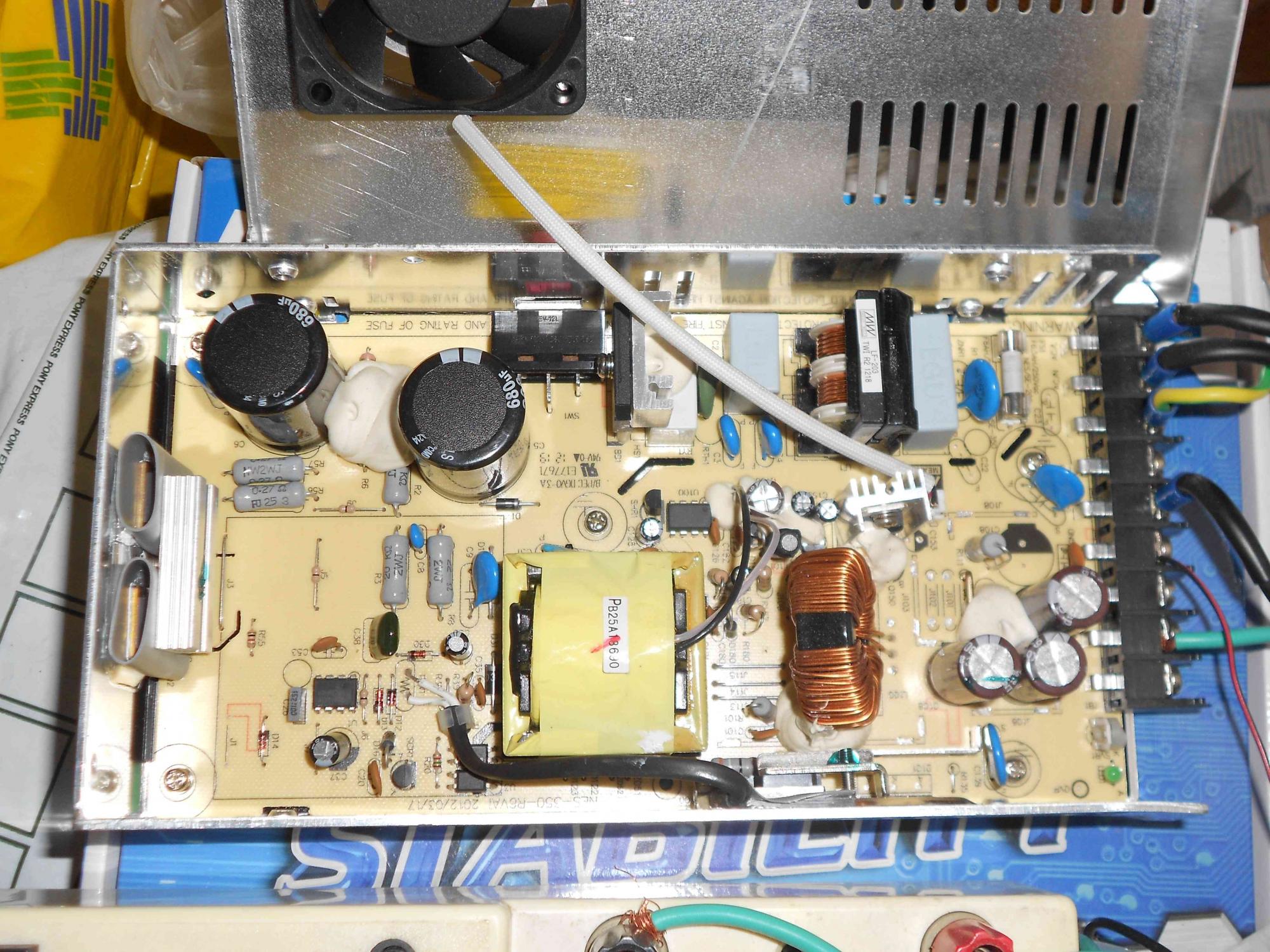

drossel
Stels870
Цитата: drossel от 24 Июнь 2016 в 06:05
[user]Stels870[/user],  А это что? :-D
Обычная перемычка. И не видно операционника, который усиливает напряжение с шунта.

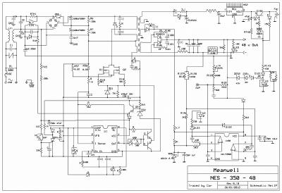

Вот схема проверенной зарядки с ограничением тока:
Ее упростили и получили блок питания, а не зарядку.

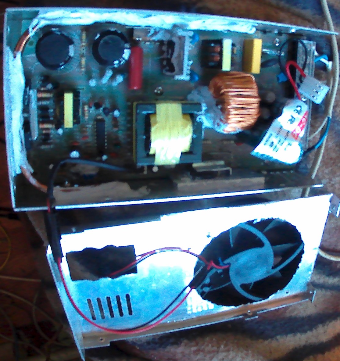

drossel
[user]Stels870[/user],  Ну не знаю у меня в этом месте нет перемычки да еще она у Вас ну очень толстая. Может посмотреть с обратной стороны дрожки идут на микросхему которая с лева от трансформатора. И еще я пока не заменил китай перемычку на резисторы ограничение тока не работало.  :pardon:

[user]drossel[/user], Есть фото Вашей зарядки? Если она собрана на ШИМ TL494, то шунт связан с ней.
У меня нет самого блока и фото не моe. У меня зарядка NES-350-48, ток ограничения 8А, в ее схеме ничего не менял.
Если зарядка собрана на ШИМ TL384x, которую мы обсуждаем, то шунт может подключаться к ней только через оптрон для гальванической развязки и нужен усилитель напряжения с шунта. Но кроме оптрона я не вижу на фото других радиодеталей. Есть только стабилизация напряжения, т.е. это обычный БП. Поэтому очень интересно, каким образом он может работать в качестве зарядки.
drossel
[user]Stels870[/user],  Наверное вы правы, у меня на КА7500В
извините за качество фотки
Stels870
[user]drossel[/user], Ваша зарядка как раз обсуждалась в этой теме. Главное в ней китайский "шунт" заменить на нужное сопротивление. Почему-то китайцы то-ли шунт слишком низкого сопротивления туда впаивают, то-ли вообще перемычку. Вот подробная информация по Вашей зарядке, правда на 36В, но вероятно схема такая же:
drossel
[user]Stels870[/user],  Спасибо за информацию. Мая сейчас очень даже работает 7,5 Ампера на 67 Вольт больше 50 градусов на транзисторах не видел спасибо автору за тему выручил  :wow:
