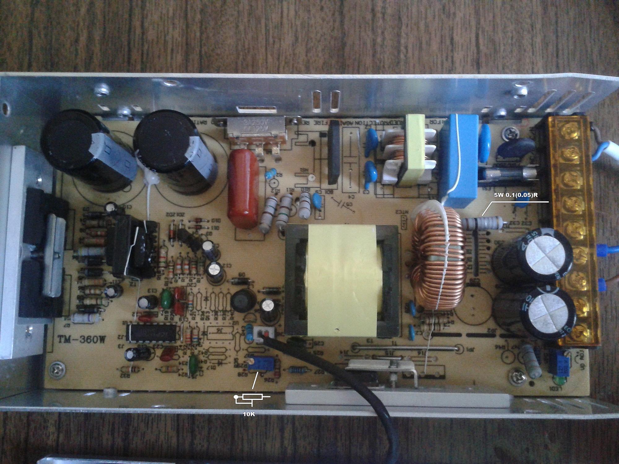

Решил создать тему, т.к. инфа по подобным блокам разбросана по форуму, а народ мучается выбором.
Такой блок очень пригодится на случай выхода из строя основного более мощного, а кому-то может послужить полноценной дешевой, относительно компактной зарядкой.
Параметры:
1. Размер 215 x 115 x 50mm
2. Вес 780г
3. Напряжение (регулируется внешним резюком) 40-80V
4. Ток 0-фиг знает сколько. Добавил плавную регулировку.
Покупаем блок, типа такого
http://www.ebay.com/itm/48V-Regulated-Switching-Power-Supply-7-5A-360W-110-220V-For-LED-Lights-Silver-/171337702519?pt=AU_B_I_Electrical_Test_Equipment&hash=item27e485dc77
Меняем транзюки на "исполинские" TOSHIBA 2SC5570, перепаиваем резюк на 1к, меняем подстроечник на 2к, меняем выходные кондеры на 1000мкф 100V. Устройство готово  :mus:
Резюк который надо менять на 1к, легко опознать, он подключен одной ногой к подстроечному на выходе, а второй на землю. В моем блоке он именуется R27, но может наверно отличаться.
После сборки напряжение регулируется подстроечником в диапазоне 40-80V, проверено.
Заряжает нормально, вентилятор под нагрузкой довольно сильно шумит, греются только транзюки и корпус, транс чуть теплый, так что обеспечьте приток и отток воздуха. Вобще мне эта зарядка нравится намного больше китайской специальной, она меньше по размерам, и проще схема, что бы не накрылось, легко поченить.

batson
#12
Добавил плавную регулировочку тока /:-)
Делается это заменой R29(его видно на фото выше) подстроечником 10к, не забудте закоротить две его ножки. Опознать нужный  резюк просто - одной ногой он подключен к 15 выводу микрухи, второй к шунту. Шунт нужно заменить на 0.1 ом резистор.
Полностью блоком доволен, за свои деньги отличное зарядное устройство получилось, фактически неубиваемое, а если что и сдохнет можно заменить, схема проста как лом. По моим ощущениям после замены еще нескольких деталей можно вытянуть из нее ватт 500-600. Сейчас использую на 300, на этой моще почти не греется, щадящий режим так сказать.

Переделал подобный блок с али, спасибо за инструкцию! :wow:
Не скажу, как он регулировался по напруге до переделки, т.к. ко мне он приехал сразу нерабочим - детальки внутри поотваливались. ;) Но думаю было в пределах ±10%. Что меня немного удивило, выходные кондеры были на 50 вольт! Это при том, что блок на 43-53В.
В итоге получилась регулировка в диапазоне 41-86 вольт, такого я ещё нигде не встречал. :) Это ж получается от 10S до 20S липошки можно заряжать.
Правда не знаю, будет ли он выдавать заявленную мощность во всем диапазоне.
