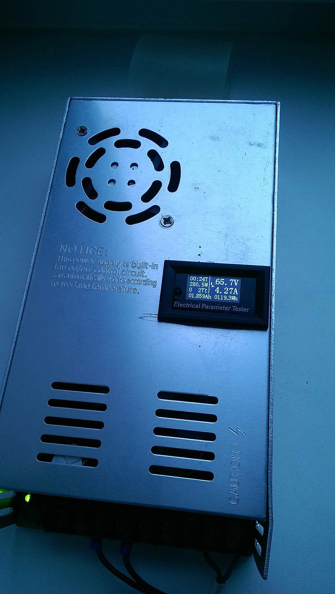

batson
у-удобно
подсоединил все это дело к линии питания вентилятора

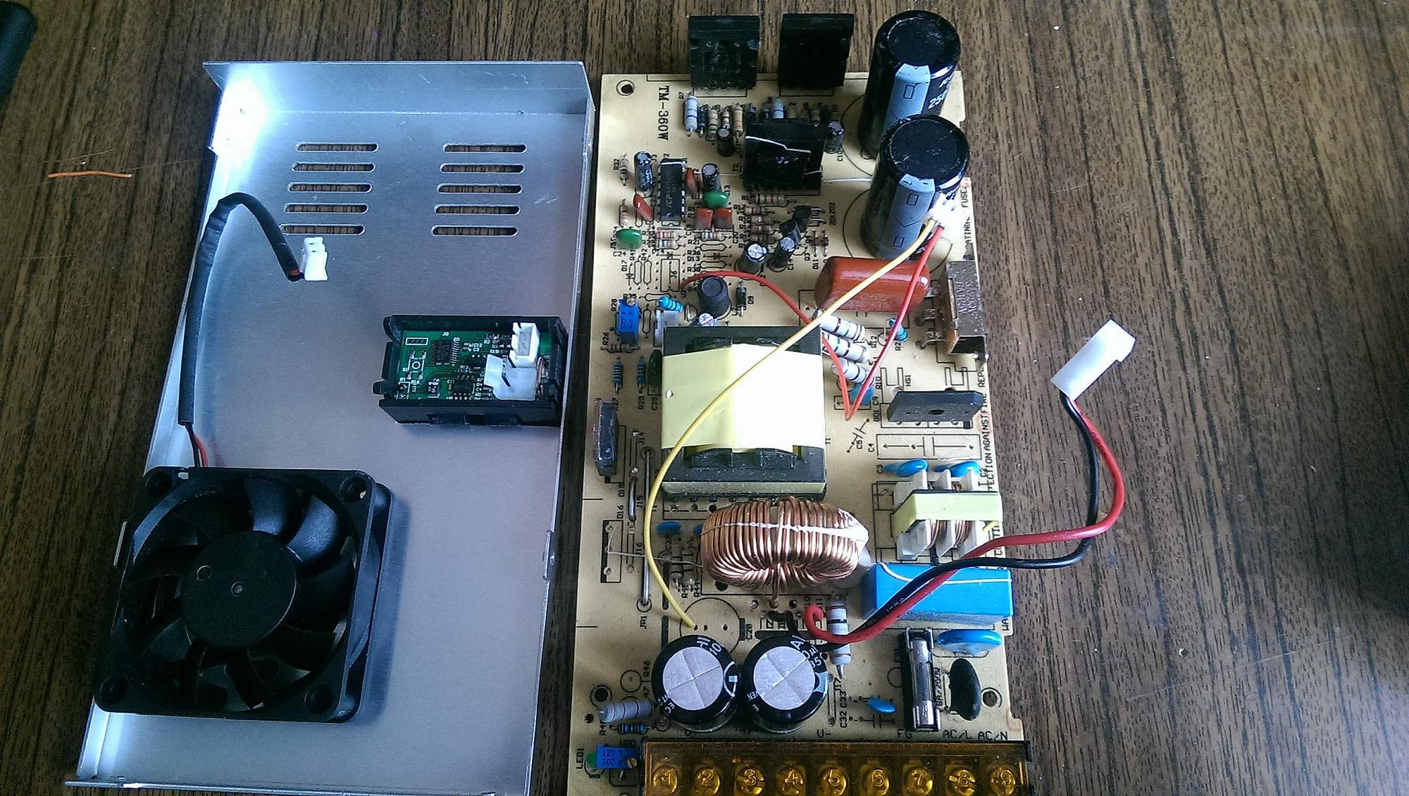

Вопрос к тем, кто не один год пользуется данного вида зарядкой. Ток в конце заряда падает в 0?
И еще, вчера приехала эта зарядка (84в 12а), никак не могу найти на плате микросхему. проверил напругу без батарейки пока - соответсвует.
Глянул под плату - там 2 маленькие детальки  размером 5-6 мм одна 8ми-ногая, вторая непонятно. фуф. а то сразу испугался) думал шим регулятор забыли воткнуть.
продавец супер, адекватный в общении из Пекина. отправил спср-ом, хотя я его об этом не просил.

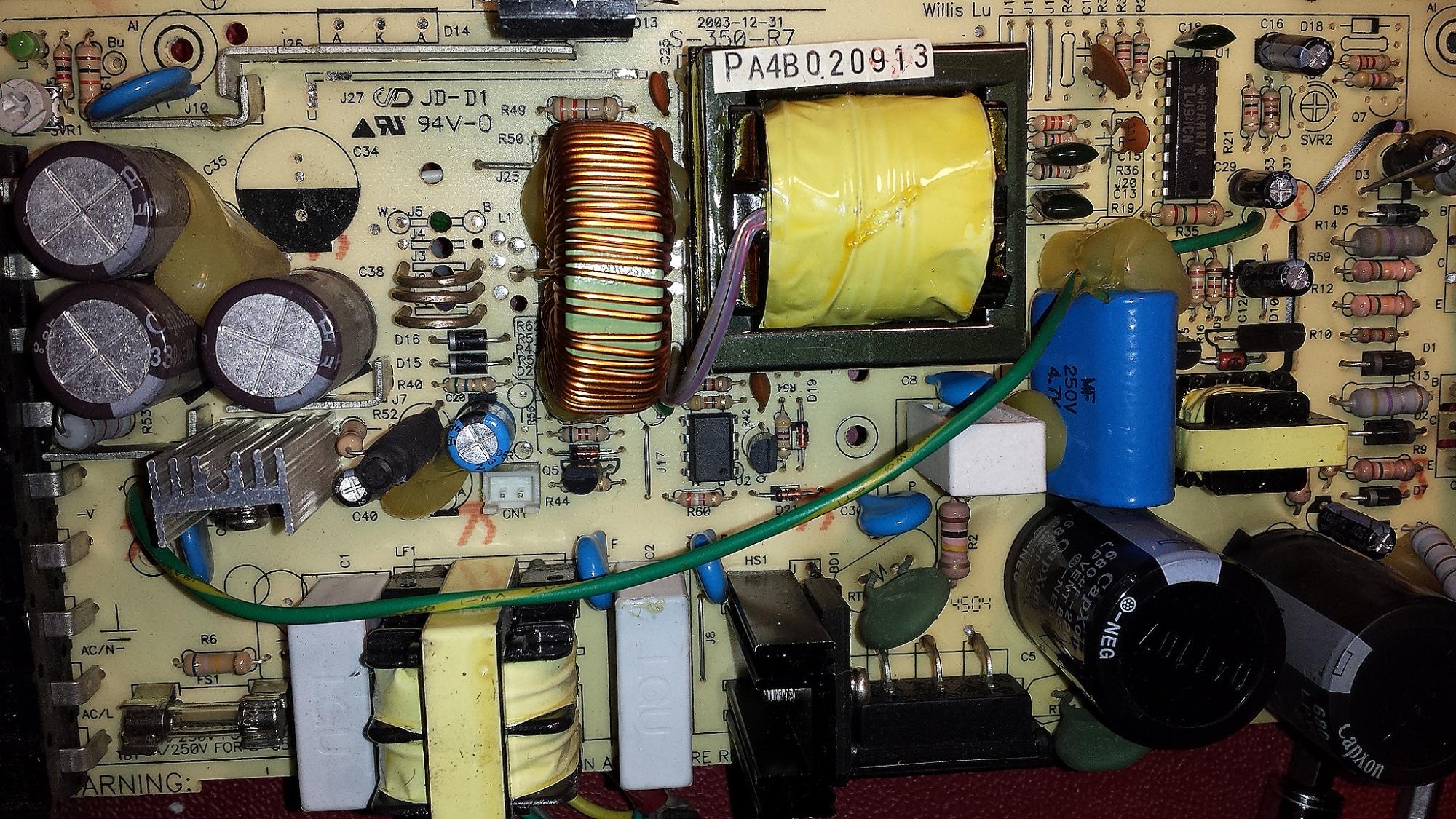

Ervin05

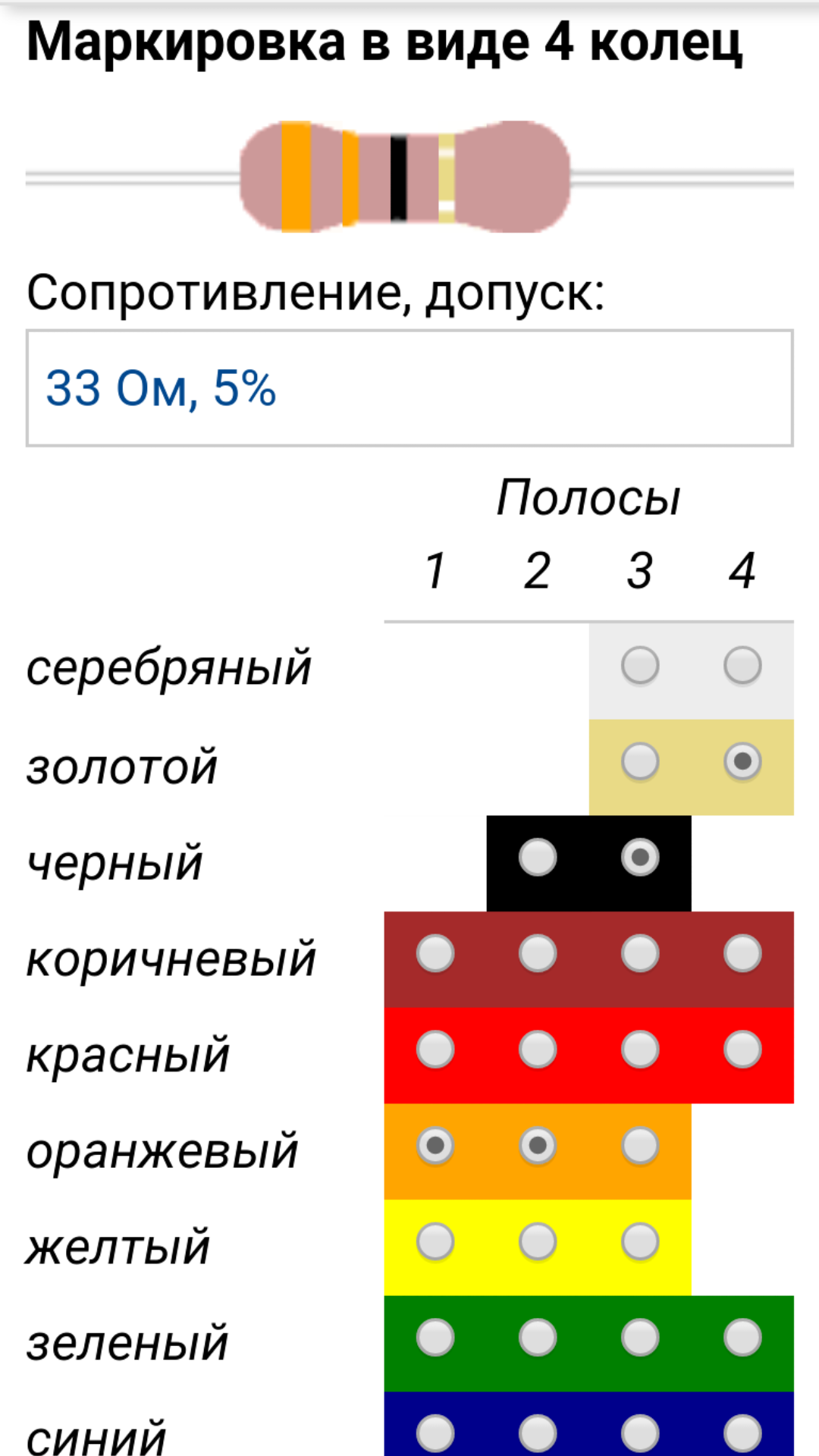

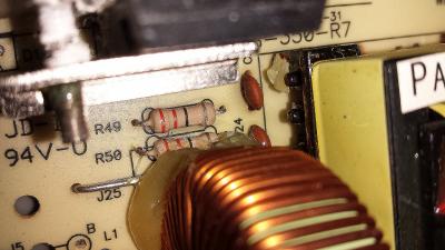

Скажите, пожалуйста, какие номиналы резисторов R49 и R50? На моем БП они сгорели, хочу заменить, но не могу определить номинал.
Ervin05
Повторю вопрос: помогите определить номинал резисторов.
