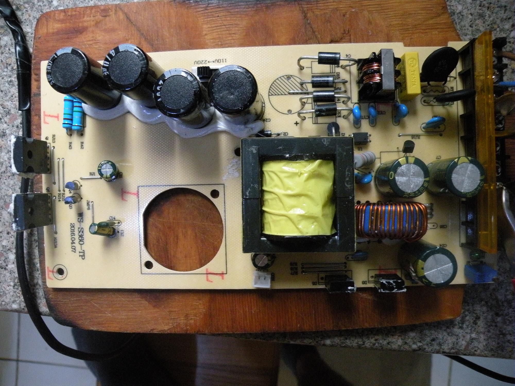

Копал Алиэкспресс на предмет блока питания под мои 84В, пока ничего стоящего не нашел. Но есть фото платы от блока питания по этой ссылке (прислал продавец) http://ru.aliexpress.com/item/400W-75V-5-3A-Single-Output-Switching-power-supply-for-LED-Strip-light-AC-DC/1659282644.html?spm=2114.14010208.99999999.262.yMKevS
Может кому пригодится. Продавец сказал что регулируется макс. до 82В.

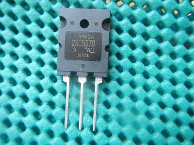

FobOrgan
[user]inetchik[/user], Да, самые мощные в общем то, нагрев будет незначительным. У меня в Самаре посмотрел сайт вольтмастера 2SC5570 1700В/28А по 260р/шт. Вообще дороговато, но терпимо.

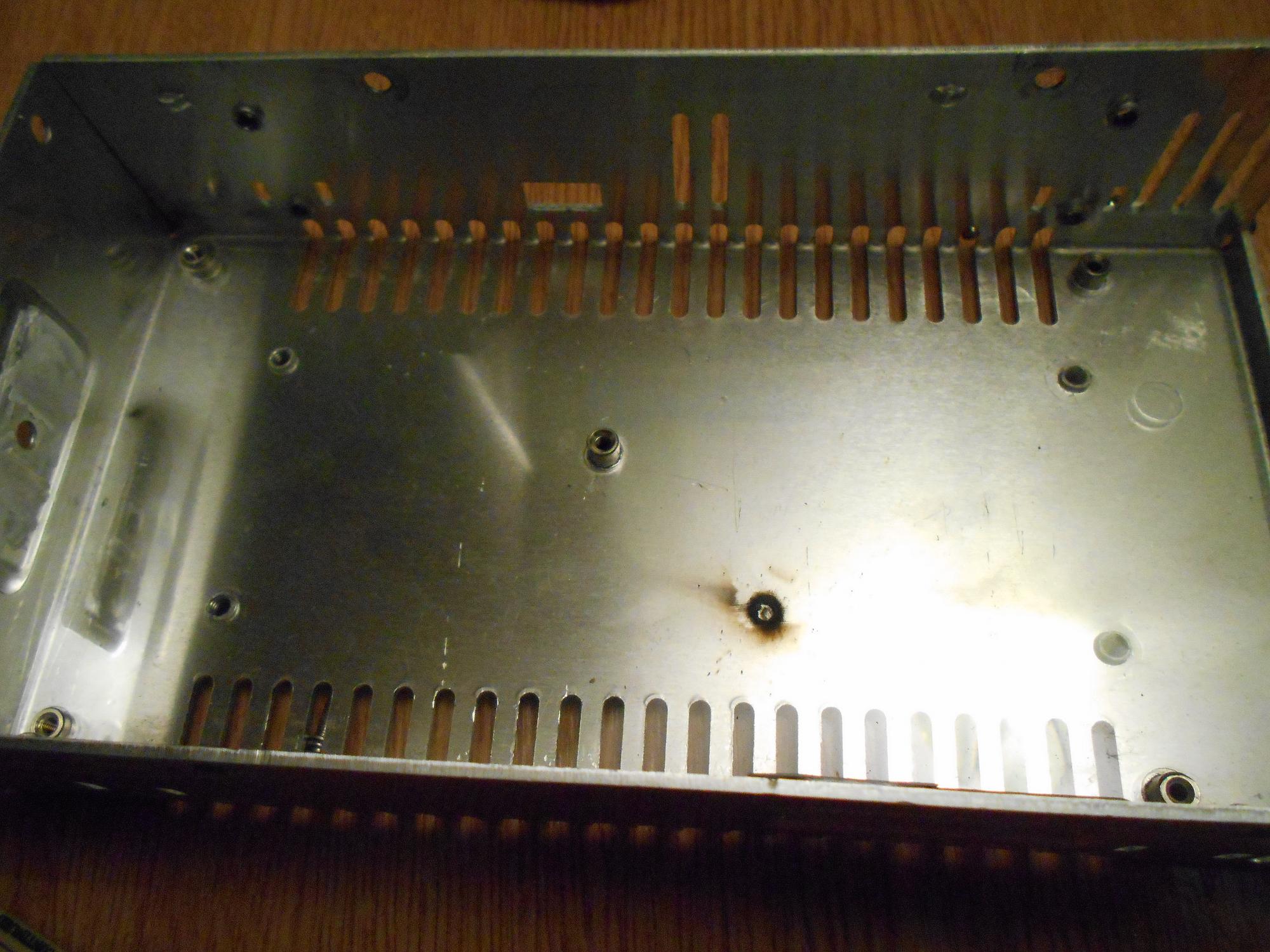

Брал себе этот БП:
https://ru.aliexpress.com/item/400W-48V-8-3A-Single-Output-Switching-power-supply-for-LED-Strip-light-AC-to-DC/32267474798.html
После переделки под ЗУ, прекрасно проработал месяца три и бахнул. Заряжал свою 54.6В батарею током 9А. Нагрев корпуса и мест крепления транзисторов незначительный.
Решил зарядить батарею разряженную до 42В. Все как обычно. Ничего не предвещало беды.
Поставил на зарядку и ушел делать чай, прихожу через минут 7 проверить как идет процесс. По мере приближения к комнате почувствовал запах горелого.
Подхожу к блоку и вижу как сквозь отверстия корпуса пробиваются искры. Бортовик показывает ток заряда 0А. Все отрубил. Корпус на удивление холодный.
Решил поверхностно осмотреть что же вышло из строя. Снял крышку, и ничего подозрительного не заметил, оплавленных ножек, вздутых кондеров, оплавленных деталей.
Включил в сеть, и через примерно 30 сек бахнул предохранитель. вышибло пробки.
На этом крышку я закрыл.
FobOrgan
А вы его как то перелывали? Термопастой мазали транзисторы и пластину к которой они прижимаются? А то по идее с любыми родными транзисторами на таком токе должен греться так, что за стенку где крепятся транзисторы будет невозможно держаться долго.
batson
[user]linnard[/user], ток великоват, ближе к концу зарядки мощность приближается к 500вт, это для нее многовато
linnard
Переделывал товарищ djekerr. Да, термопасты он не пожалел. У меня к сожалению не такие познания в электронике. Но по инструкции что-то, да могу =)
linnard
#261
Да, действительно, сверху на плате около ножек одного из транзисторов черное пятно  :~-(
Насколько я помню они не менялись. Родные китайчата...
Полностью снял плату и обнаружил виновника трагедии. Один конец проволоки фильтра отвалился и коротнул на корпус...
И это не смотря на защитную пленку между платой и корпусом. Отвалился, полагаю, в следствии с тряской (иногда блок путешествовал внутри рамы) по нашим то дорогам. Китайский клей не выдержал таких нагрузок =(

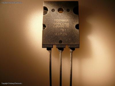

Edvard
Цитата: Nickman78 от 17 Нояб. 2015 в 17:18
2SC5570 с aliexpress, один разобрал, подложка толстая медная, кристалл большой  :laugh:
а как вы его разбирали?

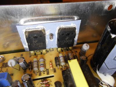

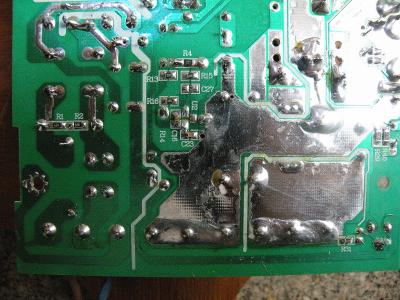

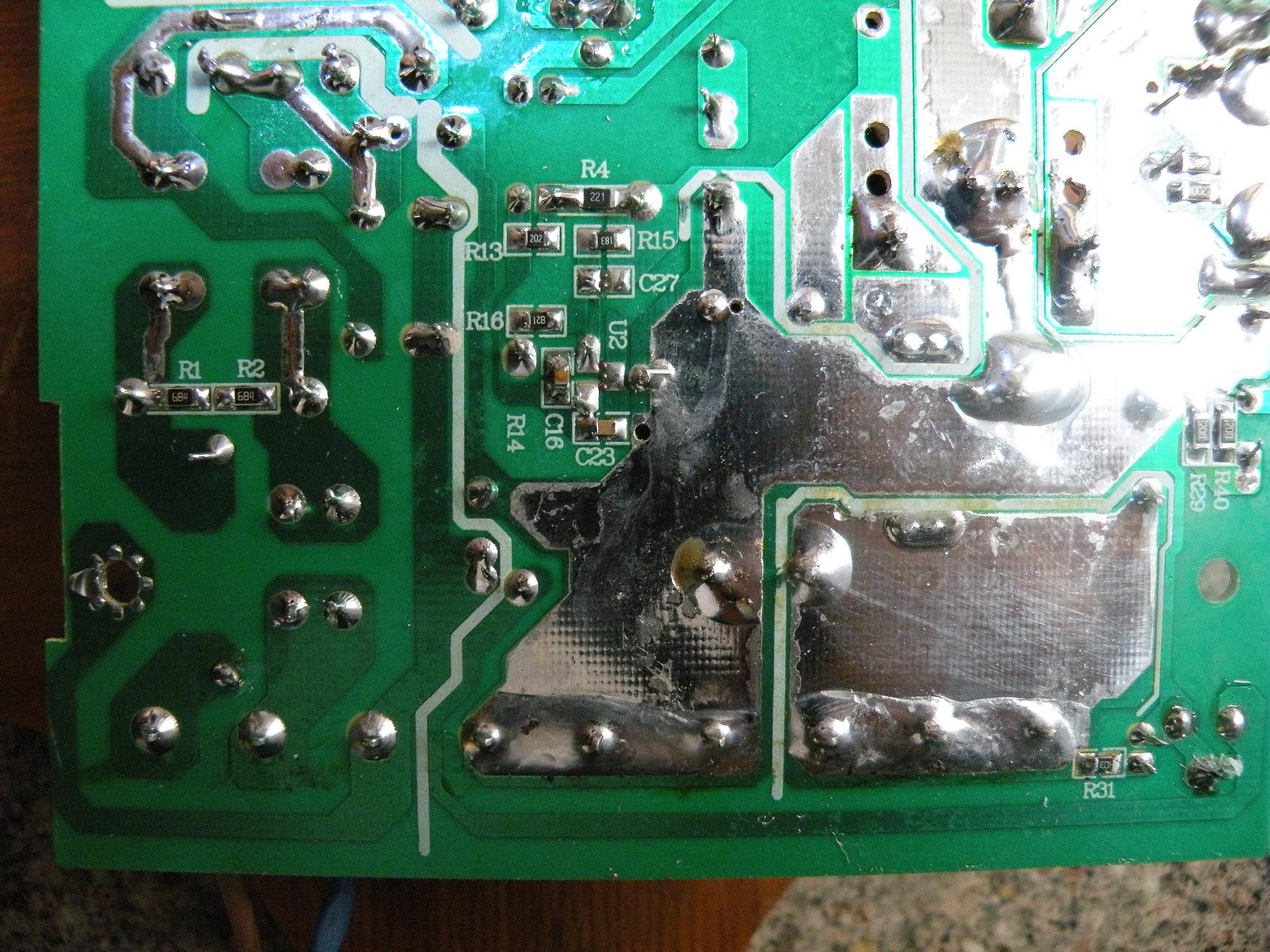

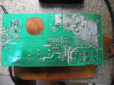

Помогите разобратся с регулировкой тока.
Есть такой БП(48в 12.5А). Имеем три шунта. Ограничение тока работает только на низких напряжениях(30-40вольт) или вовсе не работает... на нужных мне 60уже не работает и БП уходит в защиту. (такие они 600китайских ватт или 48 вольт или 12.5А). Можно ли как-то подрегулировать?
Спец микросхемы тут нету и как замеряется падение на шунте мне не совсем понятно...Шунт стоит на плюсе и дорожки с выхода шунта нету. Может он для красоты? Оптопарой управляет az431.
vitov
Шунта во вторичке действительно нет. Его подобие - это всего лишь перемычки по + шине.
Ток ограничивается, скорее всего, в первичке микросхемой по уровню напряжения  с резисторов (токовые датчики) в истоке полевика R42,R43.
Если изначально это блок питания, а не зарядное устройство, то шунт ему и не нужен, достаточно срабатывания защиты от перегрузки.
Нужно более качественное фото со стороны печати. Какая микросхема, 3842?
Этот блок, похоже, самый стремный из всех китайцев. Зазоры по безопасности (между первичкой и вторичкой)- совсем никакие...
