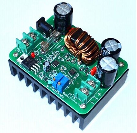

Ну в той теме, насколько мне известно, обсуждается ето
Хотя и такая повышайка ко мне уже едет. Она будет повышать напряжение до 90-95 вольт, которое уже наверняка скушают любые импульсные БП.
Но БП, который обсуждается в этой теме имеет гальваническую развязку, что есть очень хорошо.

[user]Snaiper[/user], вам нужен обычный понижающий DС, тем более с выходом на 12В их много, на 120Вт в районе 800руб, на 300Вт около 2.5-3 килорублей. Зачем делать двойное преобразование?
