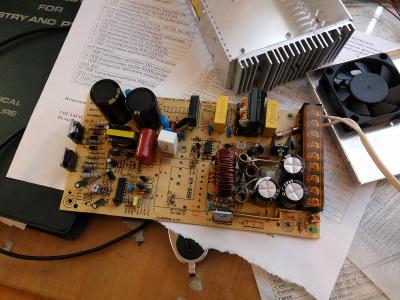

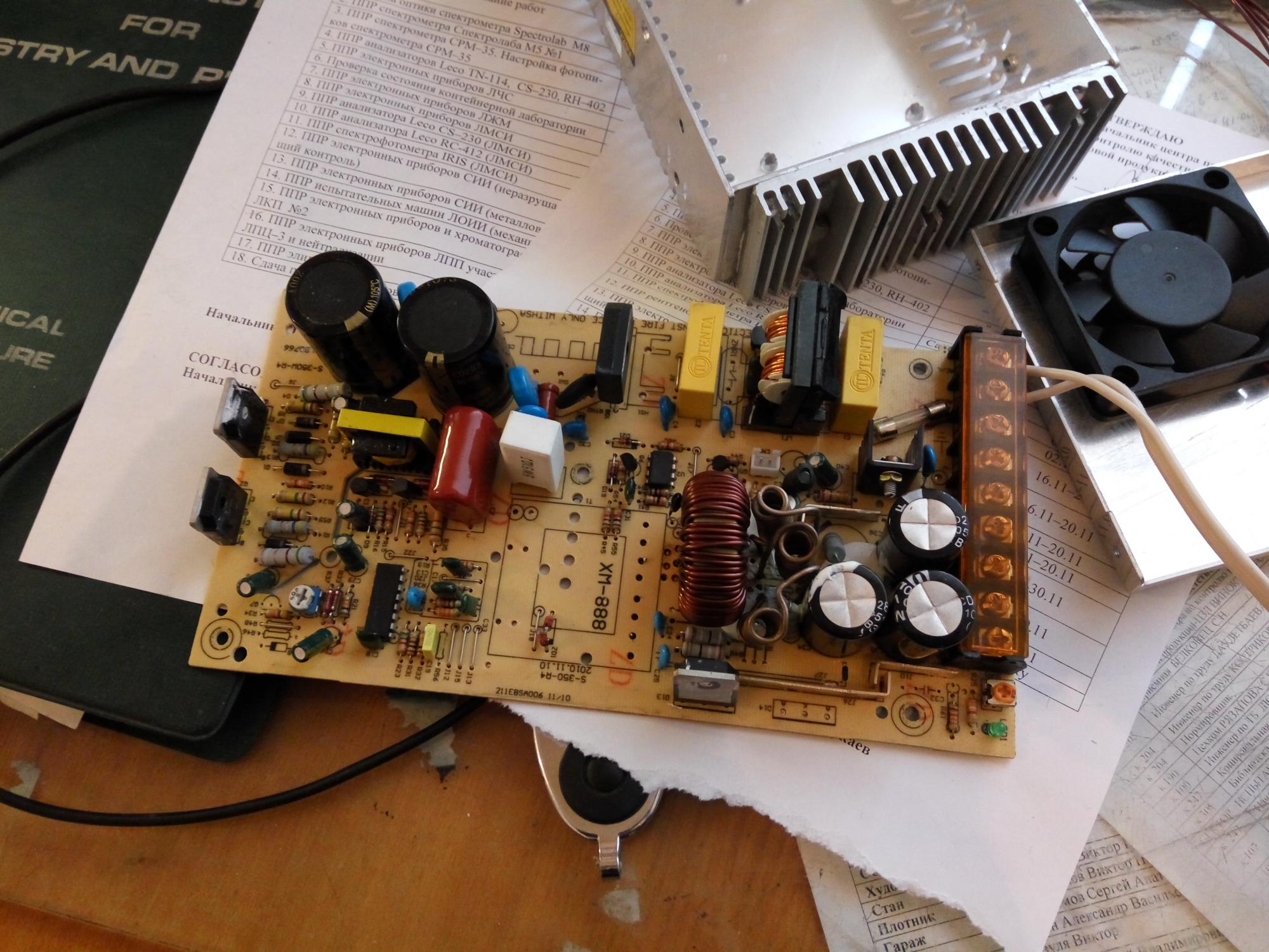

Размотал я трансформатор у меня он 60вольт 350ватт прямо на нём наклейка. Да и плата тоже 350 ватт написано. Хотя я блок питания покупал как 400ватт на 60 вольт. Ну короче не об этом.
Решился перестать обмотки на большее сечение проводов. Заменил родные провода они в диаметре 0,8 мм что у первички что у вторички. А вот для формирования 12вольт там 0.35 мм провод.
Первички разбита на 2 секции самый нижний слой и самый верхний. В средних слоях вторички.
Нашёл провод диаметром для первички 0.85 мм и для вторички 1мм. 12вольтовая будет 0.48мм
намотаю думаю мощность подрастает. По крайней мере надеюсь на это.
Транзюки у меня строковые mje13012. Думаю их хватит.
Так же уже был перемотан мною дроссель а то уж больно сильно он грелся. Был там провод 0.9мм , а намотал я 1.35мм. По ощущениям стал он меньше греться.
Шунты выполнил не из резисторов, а из манганинового провода. По окончанию намотки сборки склейки и тестирования опишу что получилось. Надеюсь что заведеться.
Если кто разматывал отпишитесь. Интересно как у вас это дело намотано каким проводом?

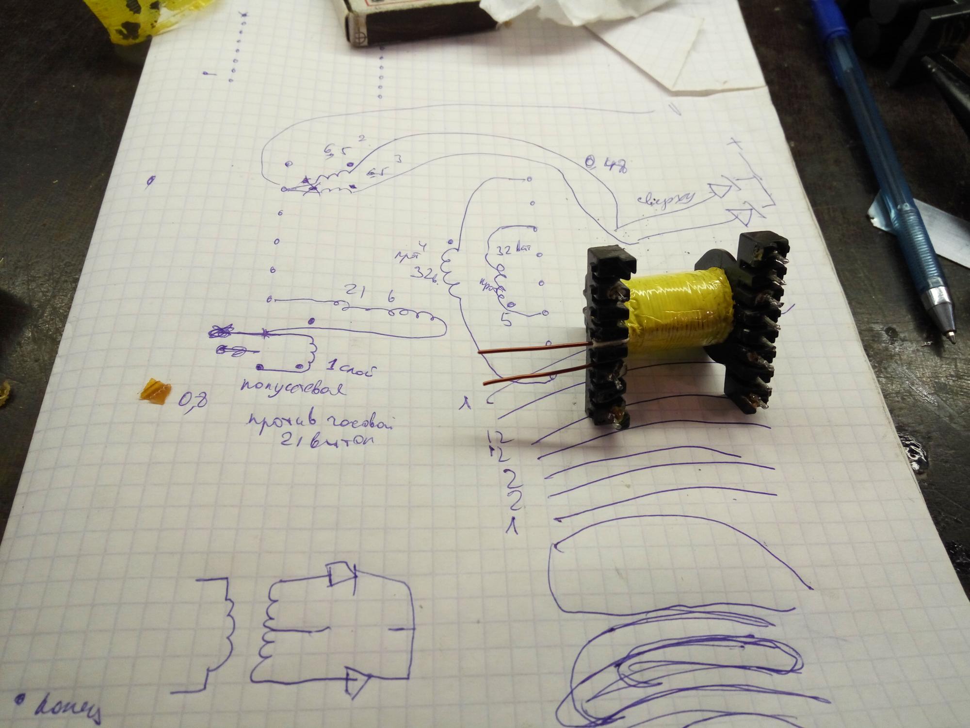

Кстати намотка такая.
Первичка 21+21 виток итого 42.
Вторички 32 витка каждая в одну и другую полуволну.
Вторички для 12вольт 6,5витков тоже в обе полуволны.
Диаметры указал в тексте что было и чем станет. Надеюсь запихаю.

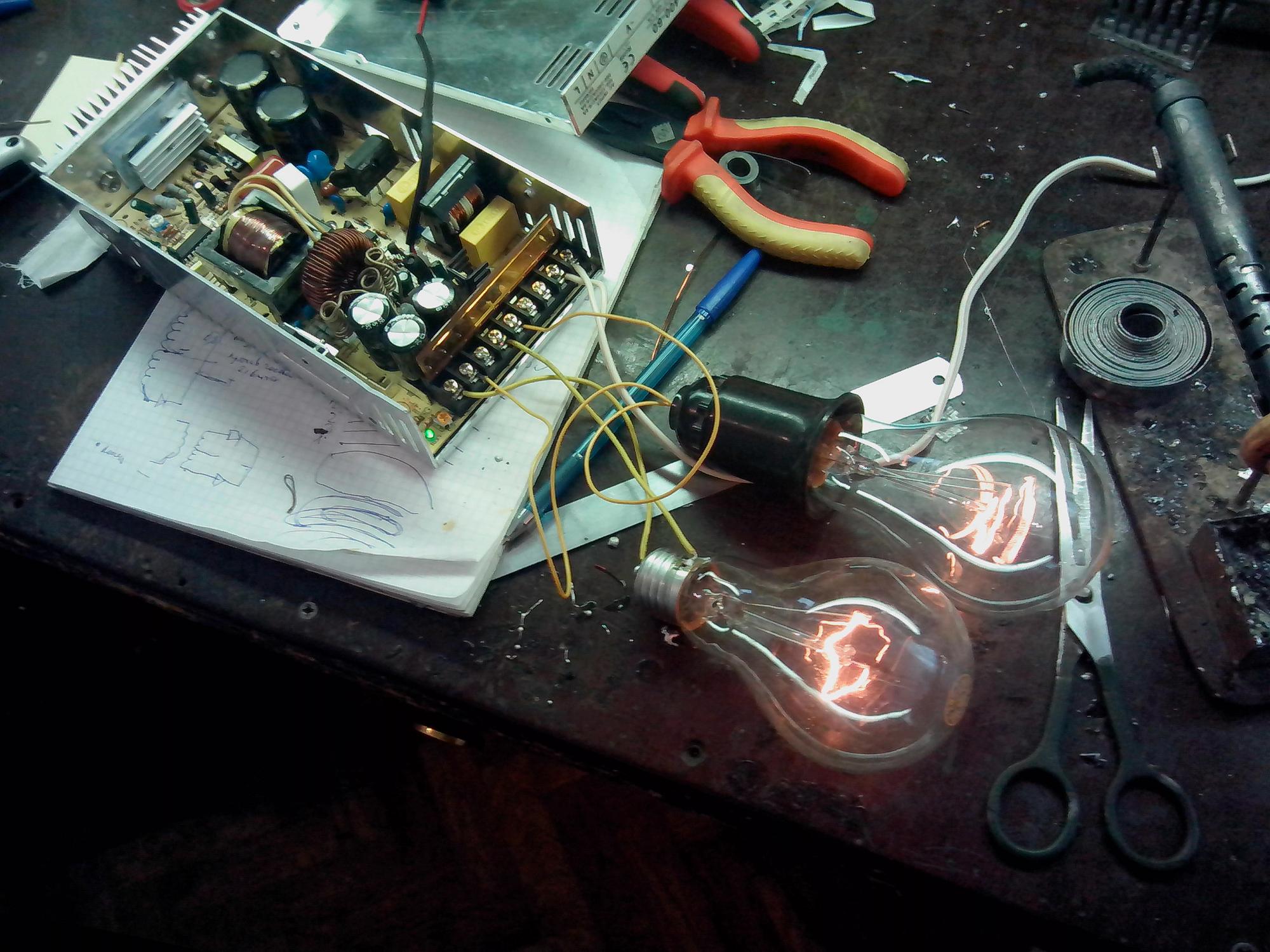

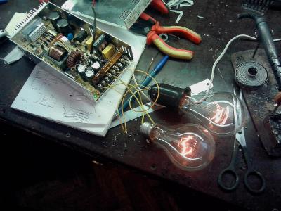

Ну вот и готово. Перемотал до конца транс. Собрал. Проверил на работоспособность после переделки. Первое включение произвел посдедовательно ч лампой на 200w. Все заработало с первого пинка. Осталось протестировать на нагрузке.
На изображении уже 2 лампы на вторичку подключены. Первичка на прямки к сети.

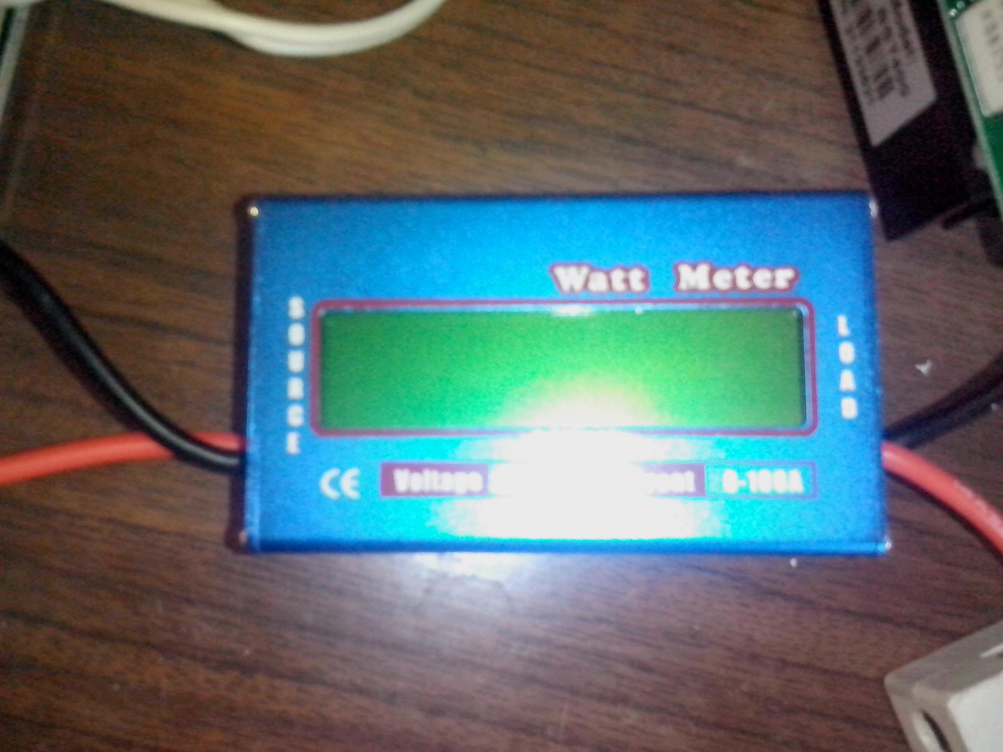

Ток и напряжение я мерю пока вот такой штукой.
