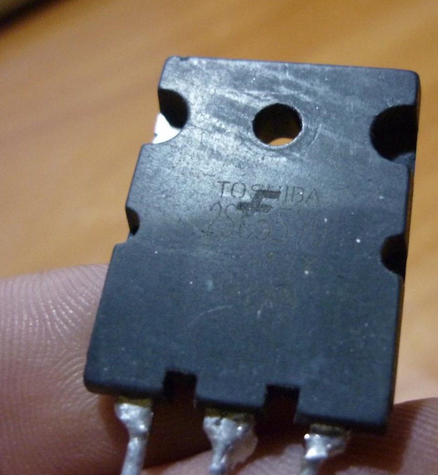

Nickman78
Получил 2SC5570 с aliexpress, один разобрал, подложка толстая медная, кристалл большой, но.. Вглядитесь на фото  :laugh:
Криво перемаркированная подделка?
batson
[user]Nickman78[/user], выглядит не очень, он что еще паяный? я читал что их вытаскивают откуда то и продают.
попробуй. мои то по другому выглядели.
Nickman78
попробуй
Попробовал, бп выдал 15А на выкрученном на макс ограничителе без взрыва  :-D Но стенка с транзисторами успела до 40 нагреться за 10 секунд, долго они не протянут в таком режиме ;-D
Изменю токоограничивающую цепь и отпишусь!
P.S. да, продаются и выпаянные, но мне, видимо, попался хороший нонейм
