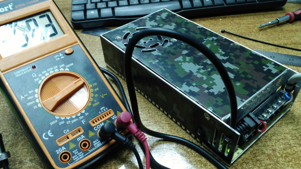

[user]ShorCann[/user], замерьте напряжение на батарее где то в середине заряда, выставите напряжение на 0.5В больше на заряднике, а в разрыв поставьте резистор на 0.1 Ома, его можно или купить (цементный) или слепить из других  или даже из проволоки известного диаметра намотать. И быстренько пока не перегрелся резистор узнаёте ток и скручивается ли, напряжение можно чуть поднять если ток маленьким окажется. Я так делал.
эммм вопрос.... Как 0.1 ОМа поможет от превышения допустимого тока на транзисторах? (они очень быстро сгорают).
DD1700W 48/12  Версия 1.0b
FobOrgan
Дак у вас ток берётся от разницы напряжений между батареей и зарядником. Если между ними будет разница в 0.5В, то ток не превысит 0.5В/0.1Ома=5А. Правда мощность резистора лучше взять ватта 4-5. Если задерёте разницу напряжений, то получите больше тока. Главное резистор на чтото горящее/плавящееся не класть. Ток отрегулируете, а напряжение потом выставите какое нужно.
ShorCann
[user]FobOrgan[/user], тоже верно. Сообразил.
vasili377
Цитата: ShorCann от 29 Окт. 2015 в 19:31
Ребят не подскажите чем нагрузить БП для настройки тока?
Просто батареей как-то нет желания :( Родной комплект транзисторов уже спалил, подключил к батарее, ток прыгнул до 13,5А и привет.... Сейчас заменил на 12А(мперные), напряжение отстроил, поставил регулятор по току - нужно вывести 8-10А тока, желательно без жертв.
По расчетам, на это напряжение (58,2В) требуется нагрузка 9-10 ОМ, для исключения вероятности перегруза, но блин - где ее взять :(
Обычный масленый радиатор дает примерно 50 ОМ...
Может у кого есть светлые идеи (или опыт).
Берёшь нихромовую спираль, подбираешь её длинну и опускаешь в банку с водой. Я так и 30а нагружал.
Трансформер подвесной МАК 10Т,  Альфина 8, 48в 27а/ч
https://electrotransport.ru/index.php?topic=25257.0
ShorCann
Ребят Всем Спасибо - все получилось :) настроил на 8А, думаю больше не нужно. По расчетам, батарею 48В/24Ач должен за 3 часа заряжать - а быстрее вроде и не нужно пока.

Кстати от какого напряжение питается микросхема в БП?
Можно -ли на нее это повесить?
И если да - то на какие ноги ;)?
levsha173
Я такие приборчики питаю прямо с выхода бп при помощи делителя напряжения на двух резисторах.
ShorCann
[user]levsha173[/user], принцип делителя понятен, а какие номиналы посоветуешь? Напряжение 58
levsha173
ShorCann
Цитата: levsha173 от 30 Окт. 2015 в 17:11
10 и 22 ком питать с 10 ком
Спасибо.
:) вопрос решил, но несколько иначе - взял питание с разъема вентилятора
Ток опустил до 7А - провода и разъемчик в батарее менять надо, греются на 8А.
А вообще очень достойная зарядка получилась :) очень доволен, шумная только немного - домашние гундят на этой почве. Теперь подыскиваю более тихий охладитель.
