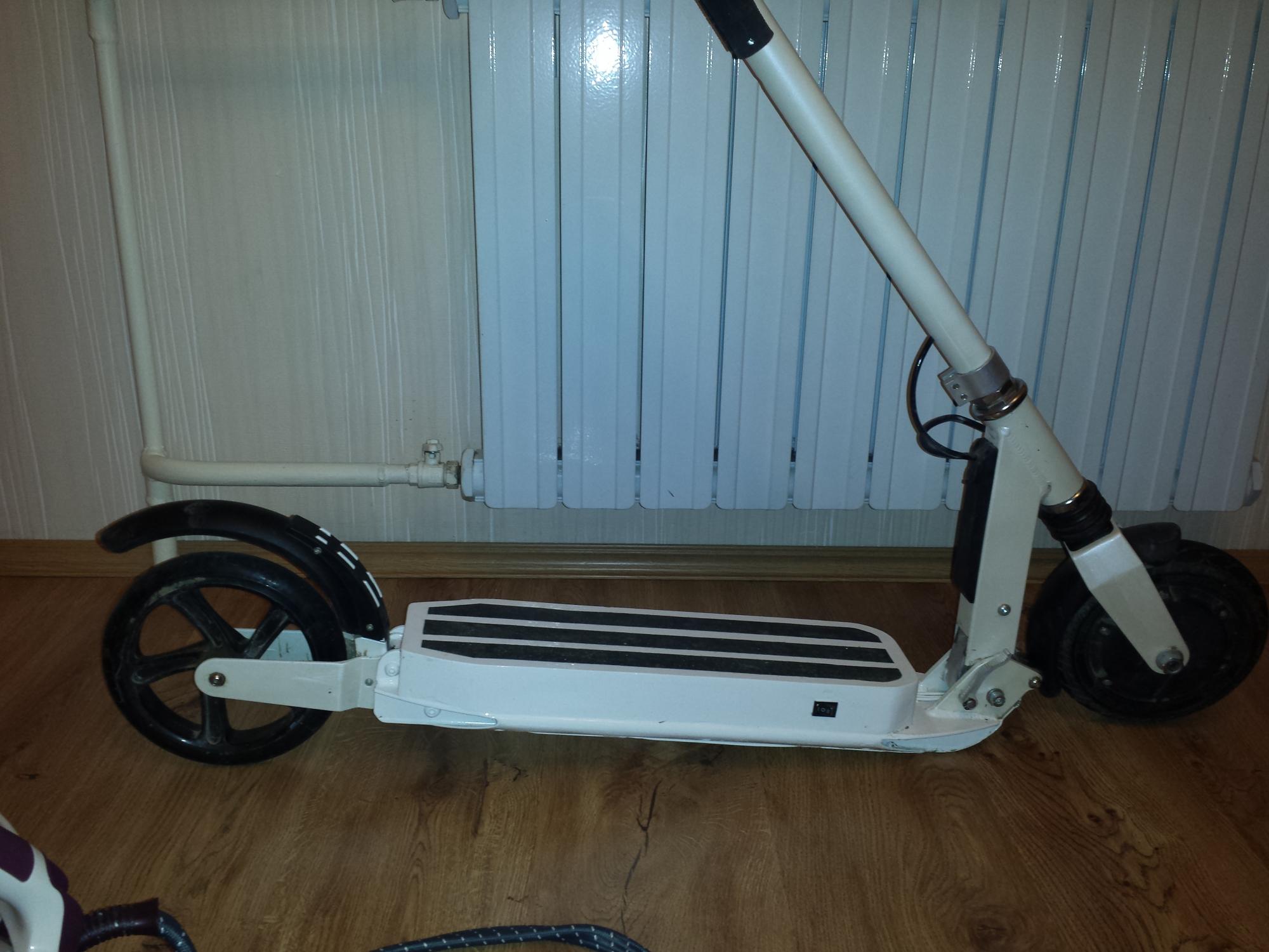

Вот одна из фоток S1, показывает, что труба с резьбой вдоль оси неподвижно соединена с стаканом, но вращается вокруг оси на подшипниках. А амортизатор с 8-мигранным штырем вообще внутри этой трубы. Гайка снизу стакана и кольцо качения с резьбой + контргайка сверху, вот и весь узел.

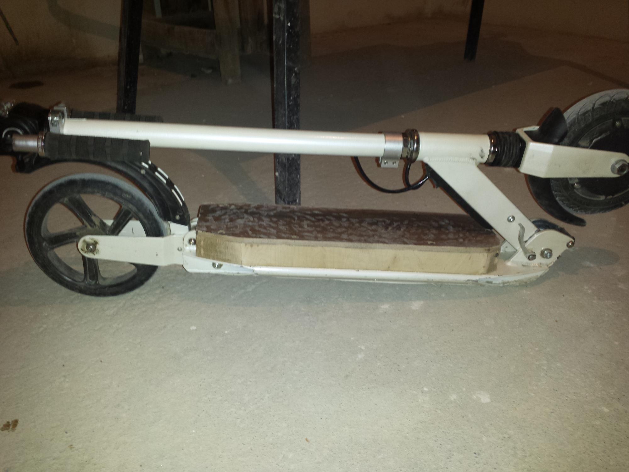

Модернизировал свой, добавил вторую батарейку через переключатель, заряжаю так-же сначала одну, потом другую, 40 км.
t.o.l.i.k
Решил добавить в деку, чем навешивать на руль. Батарейка вторая от S2, на 8.5ah, зарядка родная через гнездо.
gaaa
Получилось симпотично. Но как я понимаю ты сверху наращивал пространство? Так туда можно было и больше впихнуть! ))) Или не заморачивался? И кстати сколько он теперь весит?
