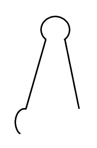

[user]Slider[/user],  пока пружина в поиске можно быстрый зажим поставить как на окселео кажется. Пружина не сильно и нужна по идее.

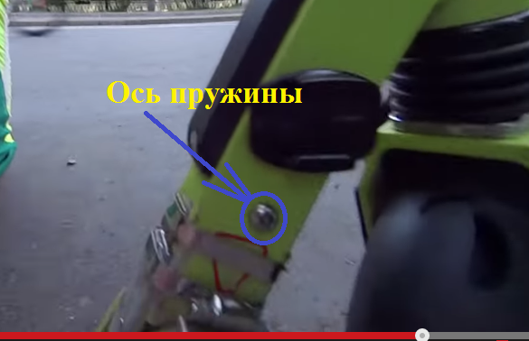

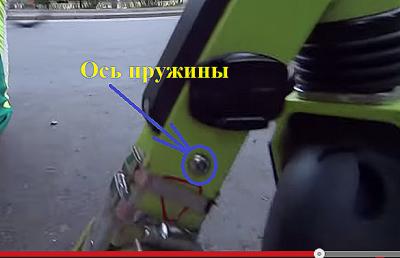

Коллеги, защелку прижимает пластинчатая Л-образная пружина, вершинка Л надета на отдельную ось. Потерять ее невозможно.
нарисовал

[user]us__007[/user], хорошо, попробую поискать её там...

Действительно, лямбдообразная пластинка-пружинка снялась с оси и провалилась выше оси в коробку, поэтому не мог нащупать. В общем снял пластиковую накладку за которой скрывалась коробка (контроллер?), достал эту пластину, открутил ось, посадил обратно на ось, аккуратно вставил язычок крепления между пластинкой и корпусом, собрал все обратно. Все, механизм складывания заработал.  :dance:
Еще раз огромное спасибо [user]us__007[/user], за подсказку  :wow:
