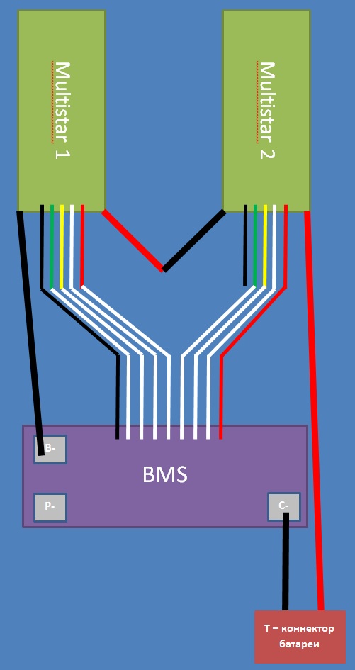

Опишу свой опыт переделки E-Twow S2 на 8S.
В качестве батарей использовались 2шт. Multistar 4S 10000mAh.
BMS HP-13S на 8S. Надо выбрать ток зарядки 20А и ток разрядки 15-20А, при заказе в комментарии указать, что симметричная на 20А. Тогда можно будет и заряжать и разряжать через один и тот-же вывод, зарядный (С-), а вывод Р- не будет использоваться.
Подключение Мультистаров к БМС.
Делал по такой схеме.
Балансировочный минусовой провод от Мультистара 2 никуда не идёт, т.к. он то же самое что балансировочный плюсовой от Мультистара 1.
Последовательность подключения батарей к БМС, нашёл что это важно.
1) Соединяем батареи последовательно
2) Припаиваем балансировочные провода, но не втыкаем разъём к бмс.
3) (+) Мультистара 2 к Т-коннектору
4) (-) к Т-коннектору и к С-
5) (-) Мультистара 1 к В-
6) Втыкаем балансировочный разъём в БМС

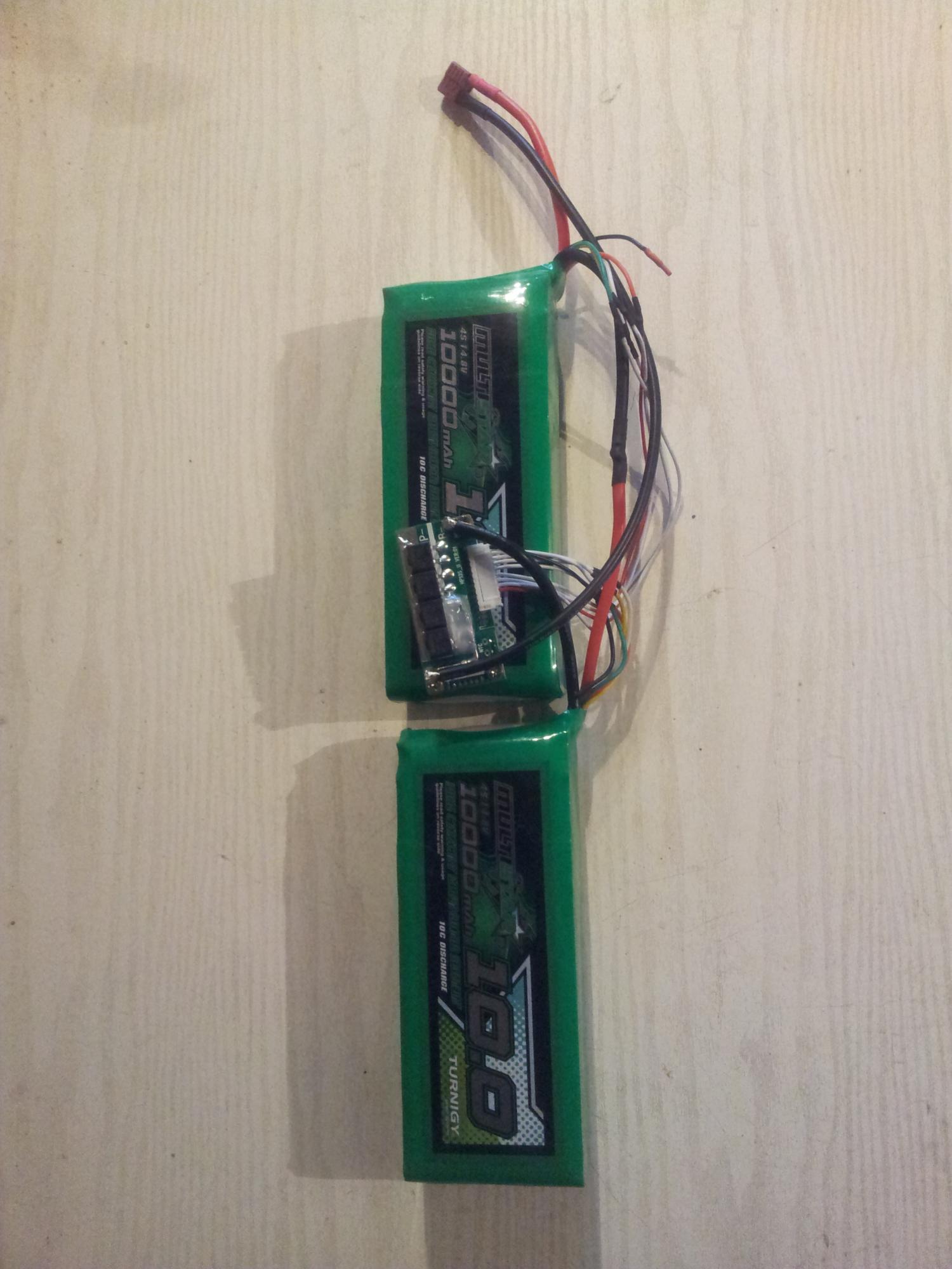

В итоге получилось так

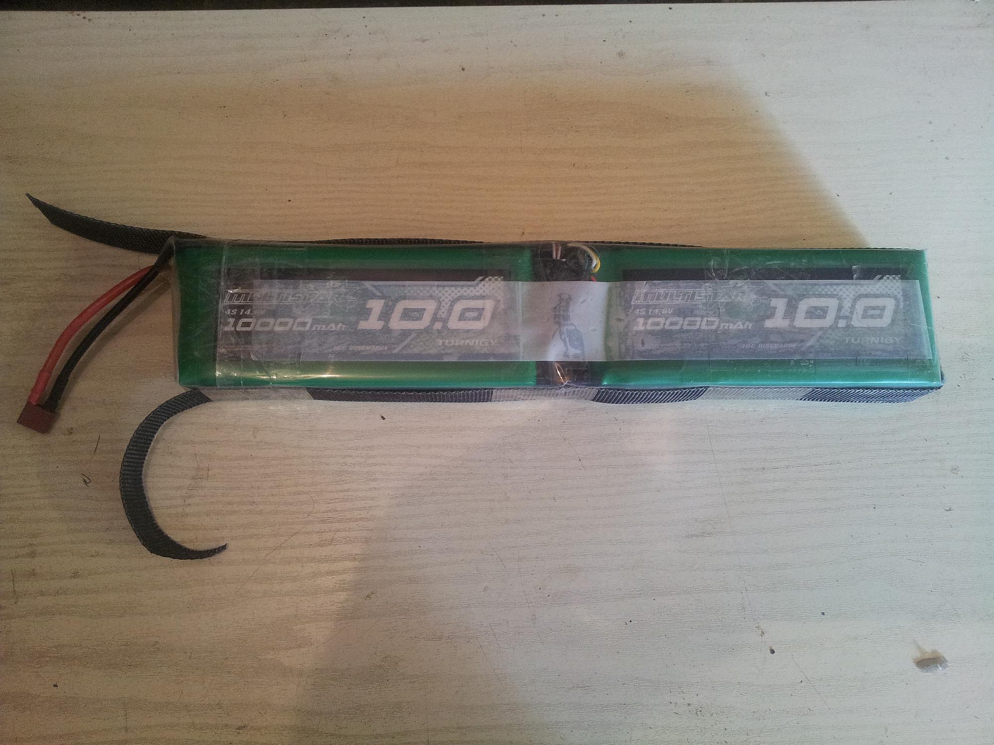

И в упакованном виде так
Использовал тонкий пластик от папок для документов
Обязательно сделайте вокруг батареи ленту с хвостами, батарея входит впритык, за хвосты можно будет вытащит её обратно, иначе придётся тянуть за провода.

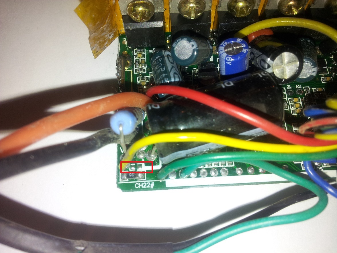

Переделка контроллера
В моём случае она не понадобилась, т.к. контроллер оказался немного другим, но если будет нужно то резистор обозначенный как R50 Нужно заменить на 8,9кОм.
А в моём контроллере этого резистора (как и как минимум ещё одного) просто не было, и выглядело это так
привожу для примера чтобы понять что ничего перепаивать не надо.
