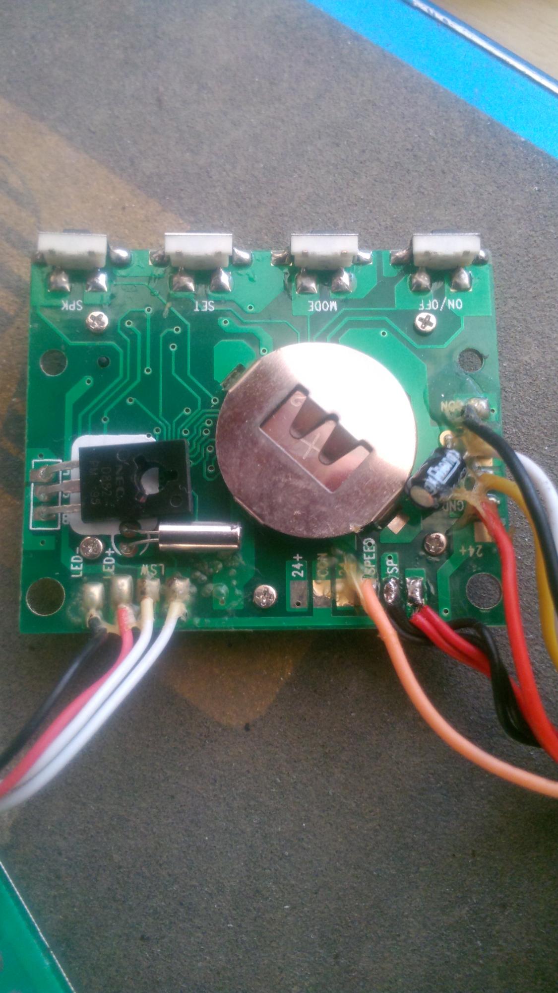

Gaaa, проверь всё-таки - эта площадка действительно свободна? По схеме на 1 стр этой темы там тоже красный провод обозначен (правда, в другую сторону от разъёма), но уж очень GND смущает...
Сходил, ещё раз проверил - у меня так.
Может, у китайских инженеров такое отношение к земле? :kidding:

 Ну вот, заодно и фото добавлять научусь.
Плата контроллера от S1 с обратной стороны.
gaaa
Ну Пит прав был.  :laugh: Вроде все получилось. И колесо завертелось и все вроде работало. Прикрутил плату - не работает. Открутил. Вроде все ок. Включается, но не крутит. ((( И кстати когда заработало у мну спидометр до 90 кмч разгонялся.  :laugh: Короче буду искать нормального электронщика который дружит с паяльником и сможет сказать чего я спалил.  :-D
Если кто из форумчан сможет помочь - буду крайне признателен! Естественно не за даром! Ну или попробую в  Eltreco обратиться. Я у них курок покупал. Думаю их мастерам не в диковинку будет.
И друзья, еще раз спасибо за инфу!

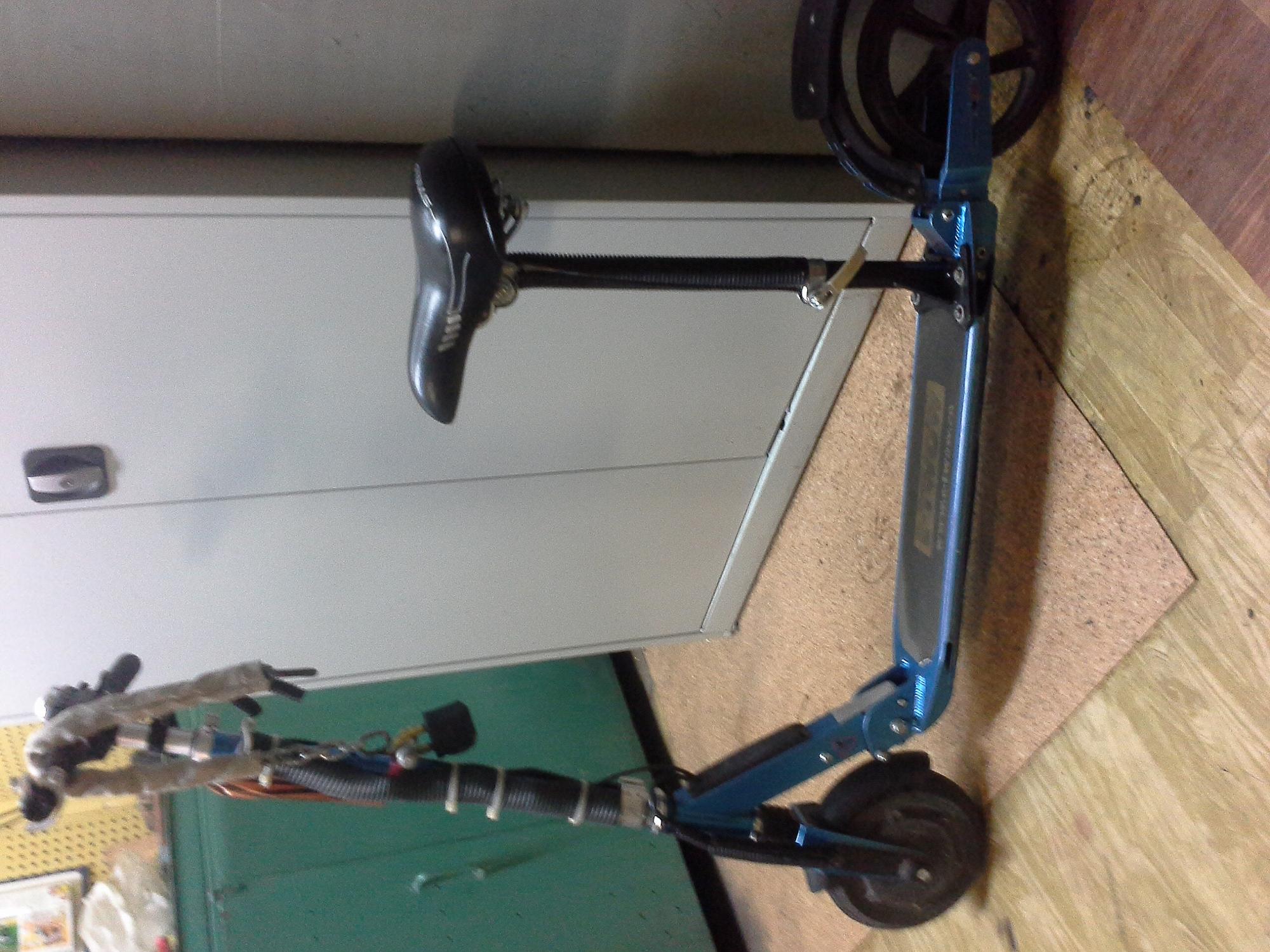

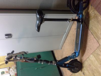

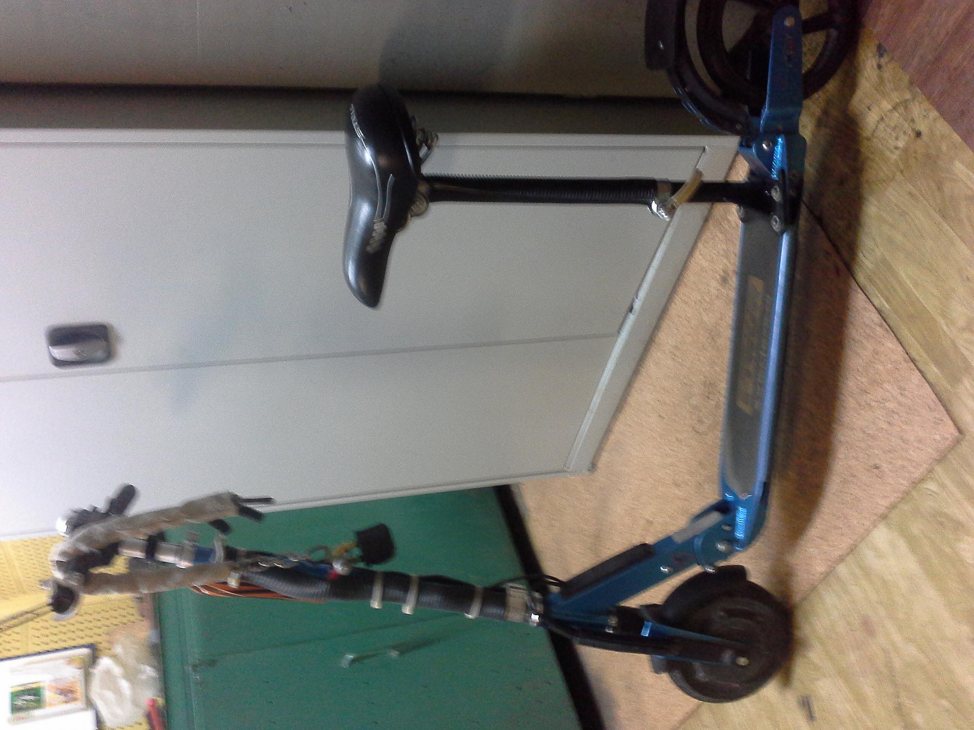

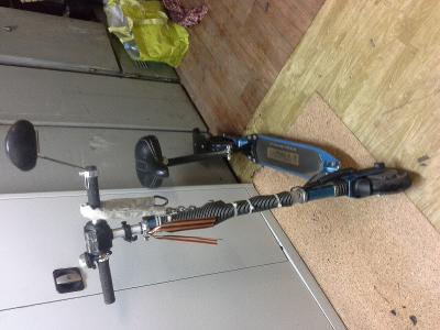

Заменил складные ручки на трубу.) Надоел дребезг ручек. :-\ Фотки наверное понадобятся тем, кто колупает пульт и не помнит где куда какой провод)
Теперь можно ставить любые грипсы  :dance: Эти совсем истрепались)
Курки газа и тормоза отваливаются. Выточу из полипропилена шайбы упорные, они от грипс будут подпирать курки. (см.рисунок).

Дзям, а как же складывать его теперь. В метро например) ?  :bn: Это очень важная функция данного самоката. Я даже аккумулятор делал так, что бы сложить можно было)
Руки прямые, но главное - золотые!
Электро
[user]Дзям[/user], ВАУ! Это ж самокат моей мечты!!! Спасибо за фото! У меня седло уже приготовлено :)
Добавлено 26 Сен. 2014 в 16:37

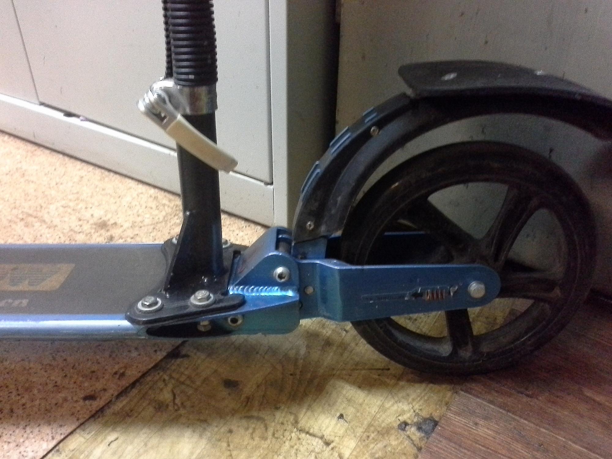

[user]JellyJam[/user], так седло съемное!
JellyJam
да где ж оно съемное? оно болтами прикручено к деке...Дзям, сфотай снятое седло)
Электро
Вот тут все хорошо видно :) Что делать с седлом...

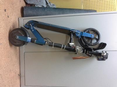

Руль кардинально починен. Понравилось решение. Никакого клея, эпоксидки, просто новый прочный нормальный руль :-)
Интересно, а вообще складыванием руля кто-нибудь пользуется активно ?
Если бы они его изначально не сделали, кто-нибудь расстроился бы ?

peat
ЦитироватьРуль кардинально починен. Понравилось решение. Никакого клея, эпоксидки, просто новый прочный нормальный руль
Камень в мой огород. Решение использовать две половинки родного руля от S2  не спроста. Тма по середине проходит провод и разъем. Цельную трубу нужно пилить по торцам и сверлить очко по центру чтобы продеть провод.  На дворе была ночь , а сделать укороченный  руль под велогрипсы  без единого распила можно было только вклеив штатные половинки в основание руля. :-D
