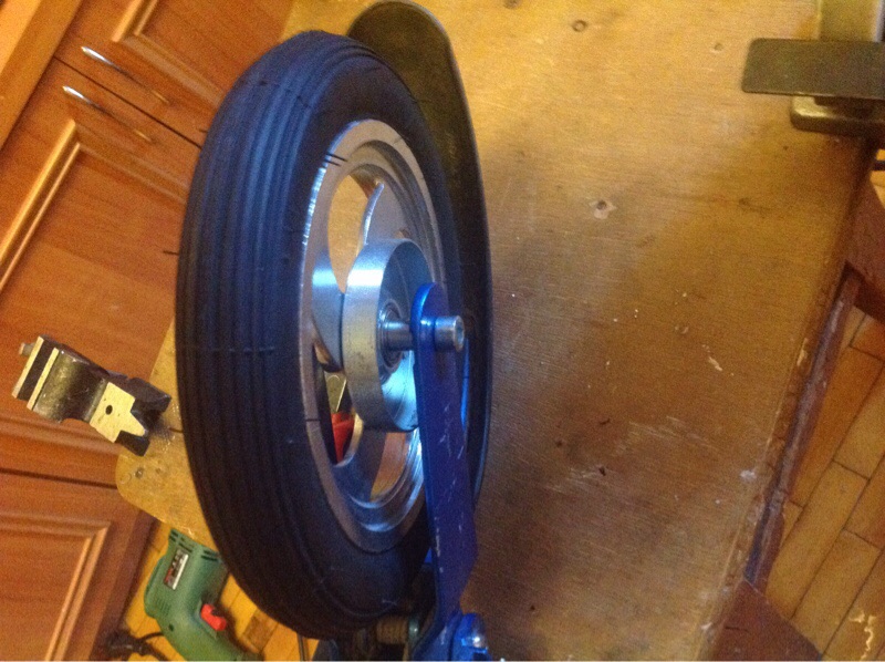

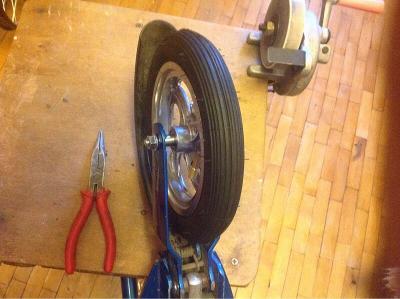

Поставил я наконец-то новое колесо от A-bike на свой самокат.
Для того, чтобы это сделать, вам понадобяться:
1. Собственно колесо от A-bike (брал у [user]_claw[/user])
2. Два подшипника 8/22*10
3. Две втулки 8/12*13
4. Строительный болт M8 65 с гайкой
5. Дрель и сверло по металлу на 8 мм, ключи
Да, на втулках с одной стороны нужно сделать две плоские фаски до размера 10 мм длиной 5.
На самокате отверстия в пере рассверливаются до 8 мм
После чего все собирается вместе:
Scooters2
На сколько будете накачивать колесо? После заезда скажите на сколько изменилась max. скорость, а так же ощущения по мягкости езды на неровной поверхности.
Slider
Накачал до 3 бар, поехал на тест драйв, как раз выпал первый снег. Едет плавно и бесшумно, максималка упала где-то на 2 км/ч. Но мне не рекорды скорости ставить, как раз зимний вариант - цепкость за асфальт и плитку значительно повысилась, боковых проскальзываний нет.

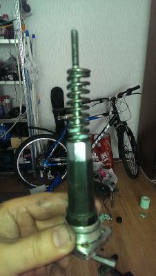

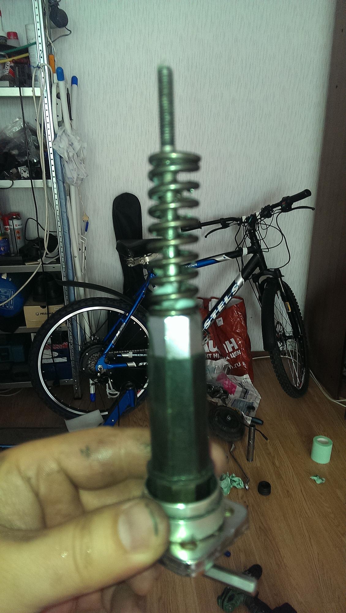

Как разбирается передняя вилка и устраняется вертикальный люфт руля по оси самоката, что-то у меня тоже разболталась. В этой теме нету, где-то видел, но найти не могу. Кручу нижний винт на рулевой - никакого эффекта, кроме того что поджимается нижний аморт...
radikrf
Не очень понятно изложено, но если это тот винт, который под шестигранник, то другой регулировки и нет как и нет нижнего амортизатора. Там одна несчастная пружина в середине и все.
