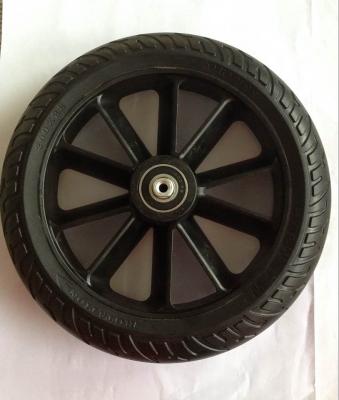

Тема о замене заднего колеса.
Фото двух E-TWOW, на одном из котором из которых установлено надувное колесо от самоката Micro Flex Air.

Нет, в "e-twow2", о котором спрашивает [user]Jon[/user], на полноценной оси одеты подшипники с колесом. Форма и диаметры у нее разные, но в месте соединения с подшипниками диаметр как у внутр. кольца подшипника.

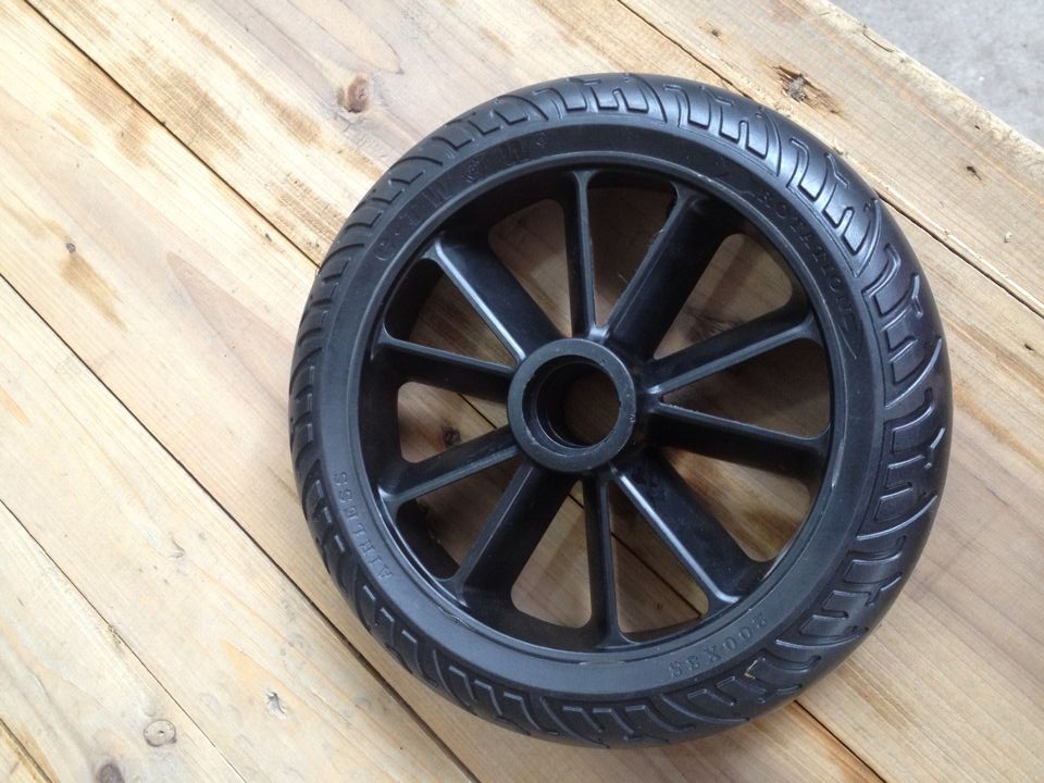

Про крепление колеса, я так и не понял какую ось при этом использовать. Можно купить строительный болт M7-M8 и использовать в качестве оси. Но при этом похоже боковые перья под него придётся рассверливать, т.к. там дырочки маленькие. Либо использовать какой-то хитрый двусторонний аксельболт (с винтами на обеих сторонах), который хрен найдешь, и который использовался судя по фото со втулками.
Или с колесом mikro ось поставляется?

Вопрос [user]Jon[/user], был про S2 и у меня S2, колесо заднее поставляется с осью, ось имеет сложную форму, толстое внутри колеса, под 12 подшипник у краев и сплющено на концах для вставки в вилку неподвижно.

Цитата: Slider от 07 Окт. 2014 в 14:02... с колесом mikro ось поставляется?
В комплекте с колесом micro ось не поставляется, т.к. она стандартная для большинства самокатов с 8" (20см) колесами. Такая ось есть в продаже во многих магазинах, торгующих самокатами, например здесь.

Я такую купил - не подошла...

Рассверливаете дырки до 8мм и ставите, при этом возможность установки стоковой оси не теряется, т.е. если не понравится можно будет вернуть как было.

Да, но эта ось длиннее на 1 см чем надо, а поскольку там фиксирующий болт внутри то не закрепишь, разве что еще втулку с другой стороны пера замутить... Но впрочем строительный болт M8 на 65 неплохо подошел в качестве оси, даже лучше чем эта ось. Так что осталось дождаться изготовления распорных втулок, уже в работе...
LipaTree
Они продаются разной длины, можно найти такую как надо. Единственное что т.к. само это колесо уже, то между вилкой и колесом с обоих сторон надо шайбы подложить.
