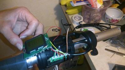

Други, подскажите куда припаиваются провода. Из колодки с разъемами. Правый в котором 4 провода. Самый правый как мне подсказали в speed. А вот четвертый справа (красный) куда? И еще красный и черный из дырки спереди. Тоже оторвались. Прошу помощи.
vnv-rus
#141
Чтобы у меня кошка или робот-пылесос не уронили разобранный самокат, я его добровольно на пол кладу ;-D
Двойные красный и чёрный провода идут к сигналу; чёрные паяются рядом с розовым на контакт "sp", красные - рядом на контакт без обозначения.
- Четвёртый красный на контакт "odo" рядом с остальной группой из этого разъёма. Стоп-стоп!
На моей плате каким-то клеем обозначение замазано, не очень видно
Четвёртый красный - на площадку с подозрительной надписью "GND" между жёлтым проводом с этого же разъёма и незанятой площадкой "24"!!!
peat
Цитироватьетвёртый красный - на площадку с подозрительной надписью "GND" между жёлтым проводом с этого же разъёма и незанятой площадкой "24"!!!
К сожалению платы от S1 нет , посмотреть распиновку не могу , но судя по всему попахивает жаренным.
gaaa
Почему?  :laugh: Припаяю надеюсь как нибудь.  :-D Качество пайки конечно никакое.  :-( Если все заработает сфотографирую и выложу. Вдруг понадобиться кому.
