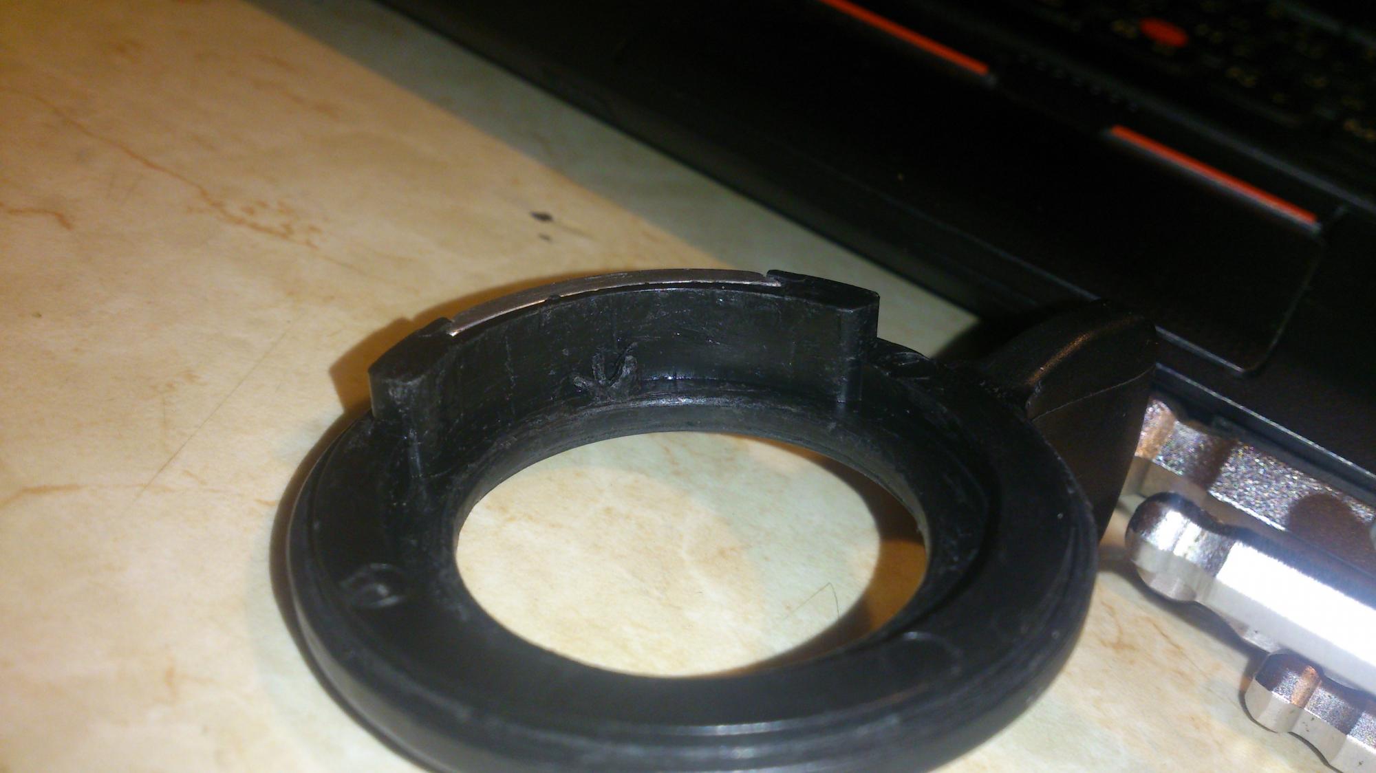

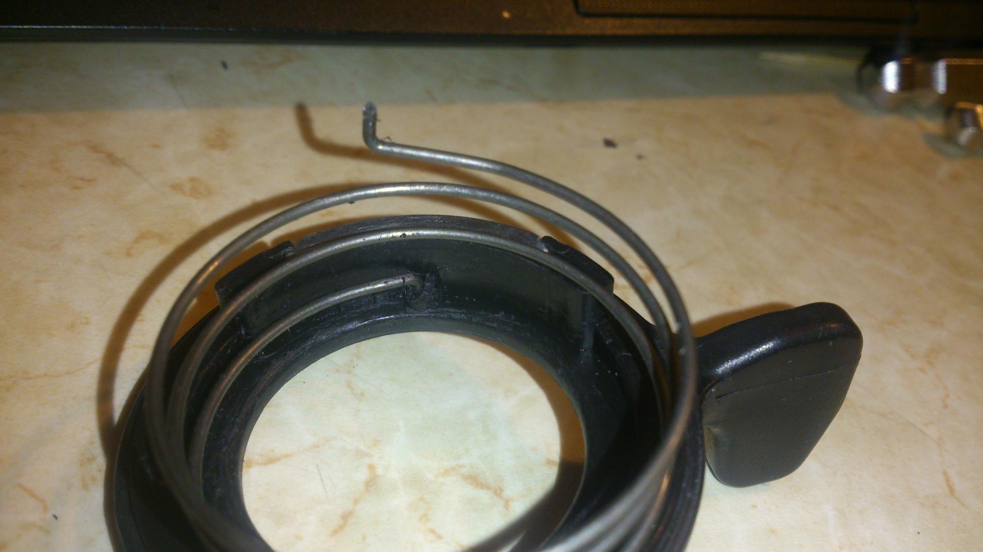

Ну вот и моя проблема. Держалка пружины со стороны курка не выдержала темпа жизни.  :-D Место куда вставляется кончик пружины (трубка из пластмассы) развалилась. Пока налил суперклея (геля). Попрошу Электро таки выслать, что заказывал. Курок в том числе.

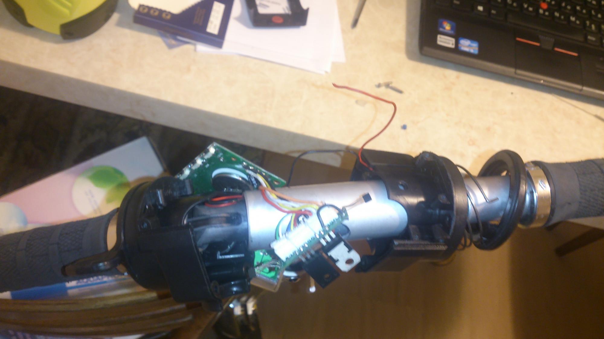

И в догонку.  :-) Уважаемые ГУРУ, что за провод я оторвал?  :laugh: Все вроде работает. Но собака нервирует.  :-D

Проводк - это сигнал.. их там два.

Кэп, что их два я прочитал раз сорок!  :laugh: Друже, они в одно место на плате припаиваются или нет?  :ah: Там на плате 5 площадок в ряд. Левый проводок к левой площадке припаян. Правый туда-же? Или к крайней правой? И что у тебя с дикцией?

peat
С дикцией хреново. Клава на животе лежит. Между пробелом и клавой попадает жировая складка от живота , пробел жимкается но не срабатывает. Править бывает лень.
Я уже честно не помню. Но если запареллелить оба провода или подпаяться туда куда подпаян втрой гудок , то ничего крминального не будет.
