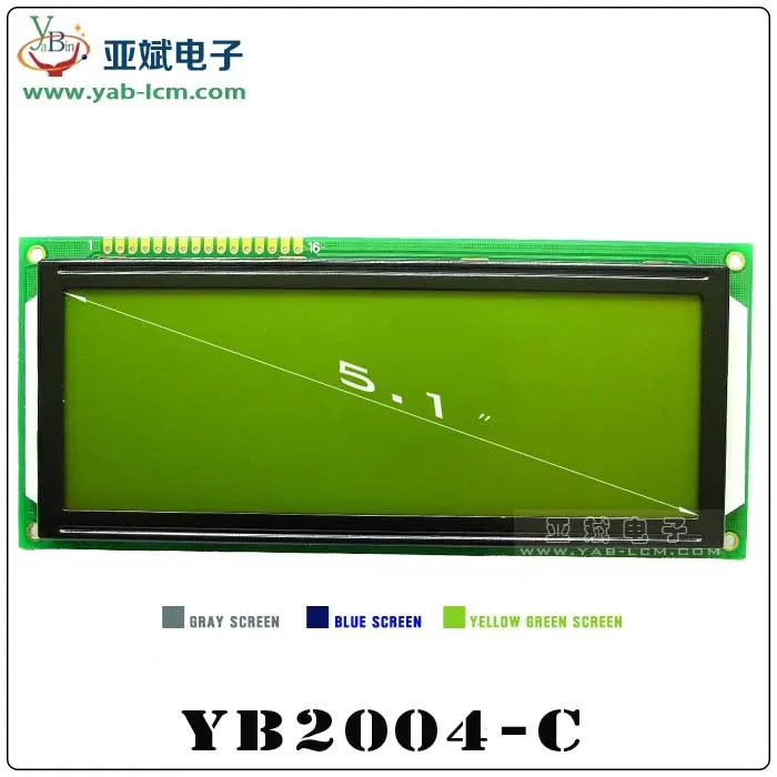

Посравнивал размеры маленьких и больших 2004. У маленьких несуразные огромные поля, особенно сверху и снизу экрана:
У больших же таких полей нету:
Причем высота у них из-за этих полей практически одинаковая: 60 и 62мм. А длина соответственно 98 и 142мм. Большой выглядит куда более пропорционально
