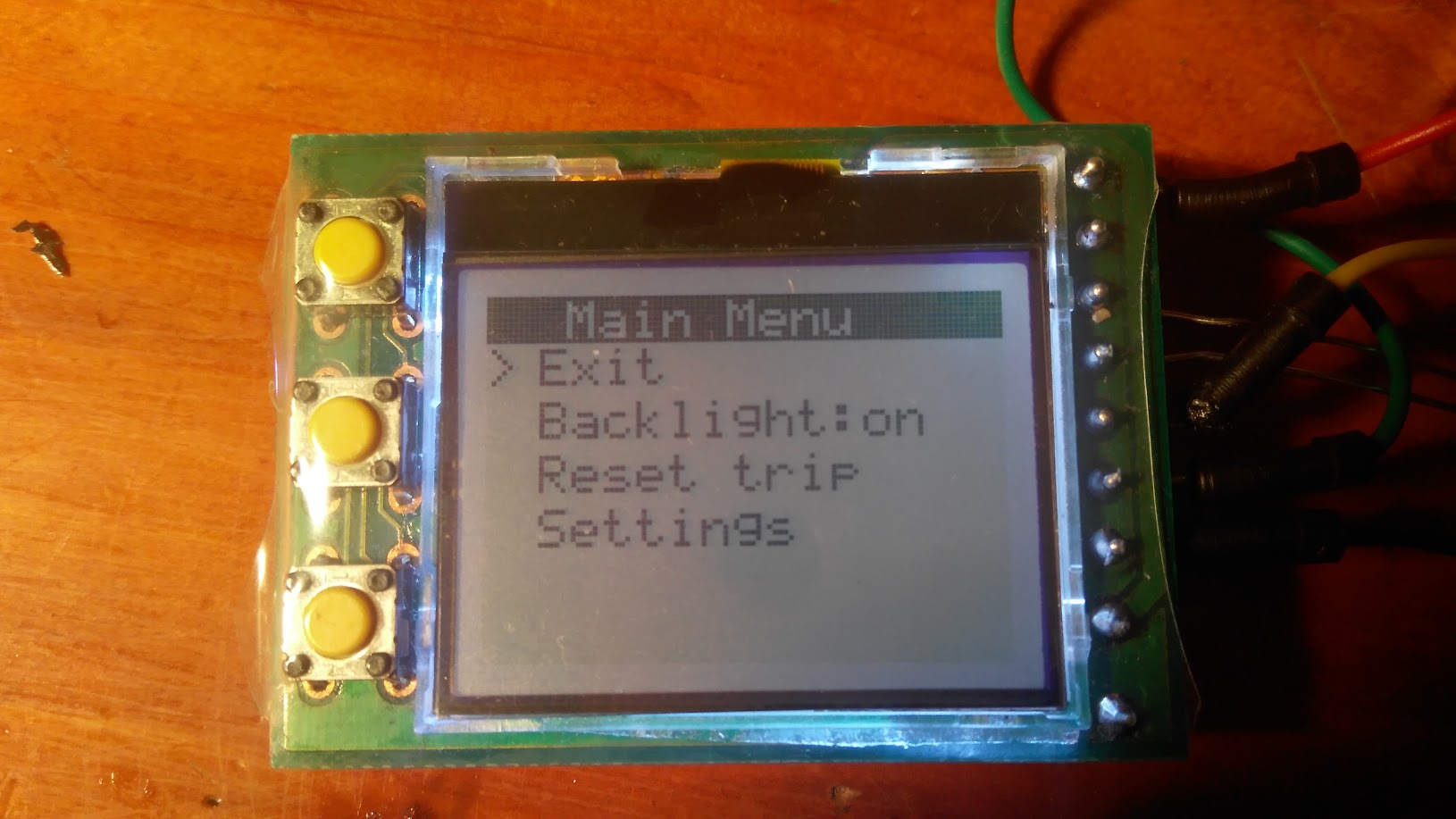

Ваттметр/велокомп на ардуино
Автор xxoma, 10 Апр. 2014 в 17:42
v61

FobOrgan
[user]xxoma[/user], а как у вас насчёт экспериментов с монитором тока/напряжения INA226. А то чтото читал arduino.ru и наткнулся на знакомый ник. Вчера вот только попробовал измерять АВРкой напряжение, Точность в диапазоне 30В-54В получилась 0.3В, т.е. например на 30В всё путём, а потом плавно уплывает. Можно откорректировать конечно и довести до 0.1В, но не лучше. А измерение тока почему датчиком, а не шунт плюс ОУ. Хочу попробовать измерять ток  и думаю может вы уже экспериментировали на эту тему.
Посмотрел код который вы выкладывали и там измерение напряжения реализовано как 10 замеров с нахождением среднего и никакой коррекции нету. Неужели точно измеряет или в более поздних прошивках там наворочено на эту тему для повышения точности чтото?
xxoma
Уже второй месяц как переделал на монитор шунта, только не ina а от linear techlogy. 12 бит разрешение для тока и напряжения. Сопротивление шунта задаётся в настройках велокомпа.
Меряет десятки милиампер при максимальном значении 50А в моём случае.
Но есть и минус, не измеряет ток в обратном направлении так что измерение рекуперации я убрал. Но мне и не нужно с подвесным бафангом.
Kellys Blog, Bafang 750W 48V bbs02, 48V 23Ah.

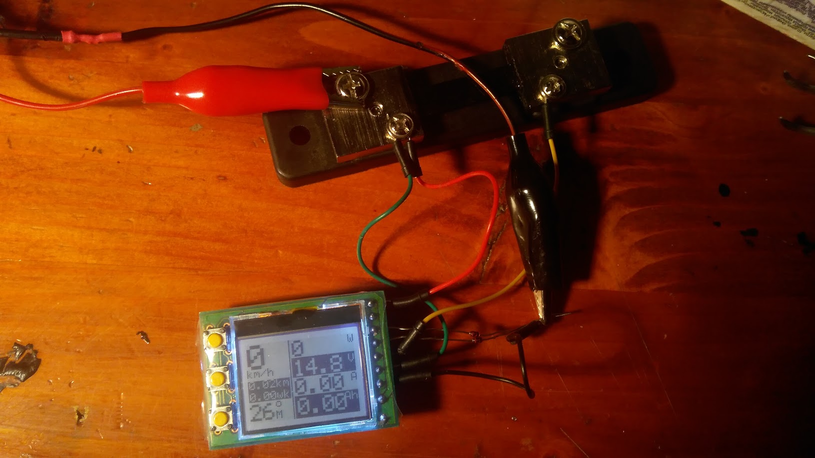

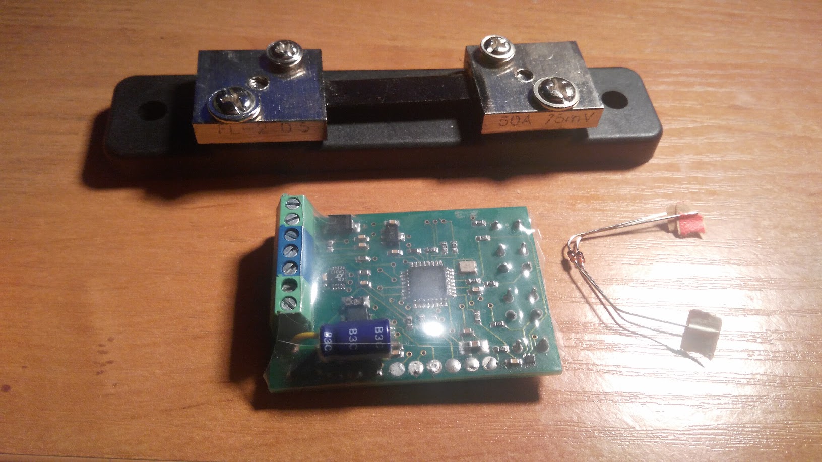

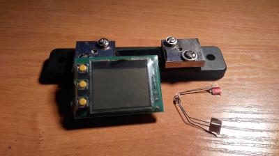

Кому интересен готовый девайс есть пару штук на продажу.
Переделал, сейчас всё на одной плате, подключаете к клемам шунт, +/- от батареи, датчики температуры(в комплекте 2шт), и геркон для измерения скорости.
Девайс без шунта $28. Еста парочка шунтов на 50А/75mV - $5 шт.

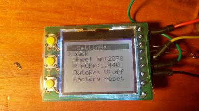

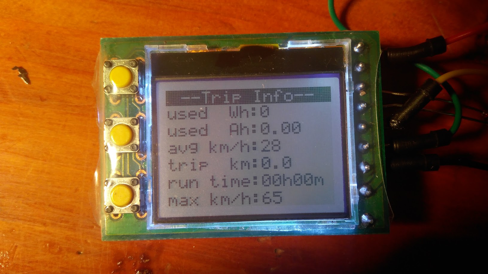

Наконец выдалось достаточно свободного времени, чтобы тоже попытать счастья в этой дисциплине. Аппаратная часть все та же - arduino uno (atmega328p). За основу прошивки взял код [user]xxoma[/user], но переписал его под дисплей 1602, так как считаю этот дисплей эталоном в плане засветоустойчивости и читаемости. Концепцию и менюшки частично взял с CycleAnalyst, частично придумал сам. От полноценного встроенного меню для настройки длины окружности/пр. было решено отказаться - по 3-летнему опыту использования СА могу сказать, что в настройки я лазил раз 10 за все это время. Выставить значение шунта, длину окружности, количество полюсов и пр. можно сразу прямо в прошивке или еще кое-каким способом... но об этом ниже

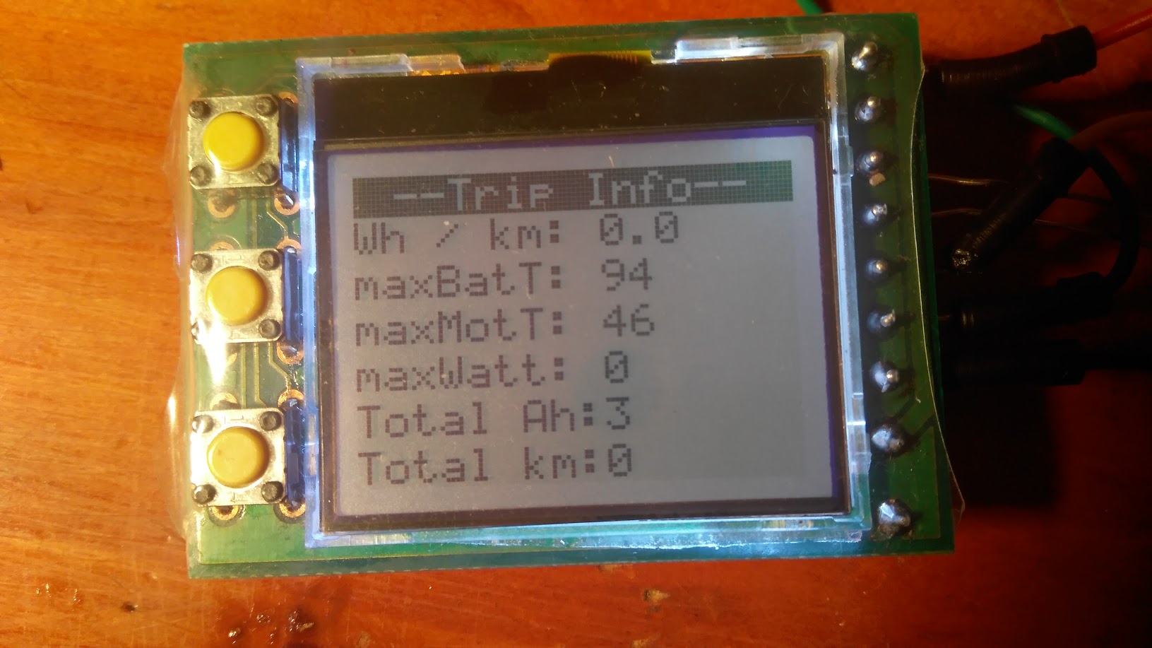

Что было добавлено:
- поддержка термодатчика KTY81-110. Просто скопировал готовый скетч из примеров с правкой пина для его входа. Соответственно есть экран с его текущим, максимальным показанием и порогом ограничения.
- экраны пиковой статистики: минимальное напряжение, максимальная скорость, максимальный ток
- поддержка SD-карты. Научил ваттметр писать лог показаний V, A, W, Ah, скорости, суточного и общего пробега. В принципе не проблема добавить какие-нибудь еще показания вроде рекуперации, сопротивления батареи и пр. Лог пишет с интервалом в 1с в таком виде:
31.49;8.33;262.26;38.82;2041.46;0.00;0.51;36.68
Потом эти цифры можно вставить в  Excel напрямую и обработать. Думаю еще добавить чтение файла настроек с SD-карты, чтобы можно было прибор настраивать без подключения UART. Кстати, основное место в памяти микроконтроллера сожрала именно поддержка карты (около половины места)
- полностью переделана обработка кнопки под библиотеку AnalogDebounce с поддержкой длинных и коротких нажатий. Кнопка все так же одна, хотя запросто можно добавить и вторую
- переделана работа подсветки: убрана возможность ручного включения/выключения; теперь она светится всегда, если скорость больше нуля, и 10 секунд после остановки или последнего нажатия кнопки.

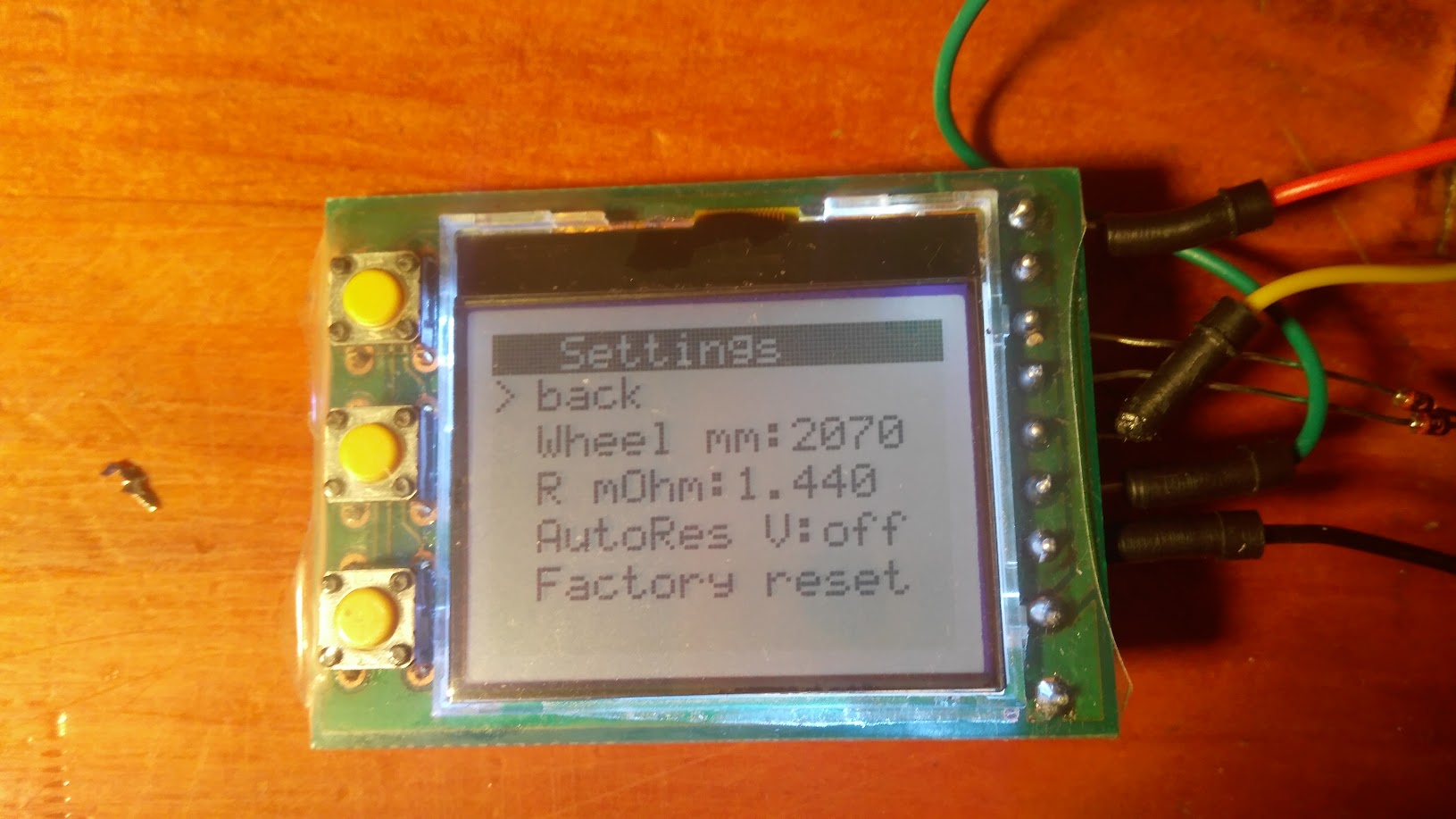

- Добавлено чтение настроек с SD-карты. Работает следующим образом: на карту закидывается файл settings.txt с следующим содержанием:
poles=1
wheel=2.115
Rshunt=1000
limtemp=110
poles - количество полюсов (1 в случае геркона)
wheel - длина окружности колеса в метрах
Rshunt - сопротивление шунта в миллиомах
limTemp - ограничение температуры
После этого карта вставляется и ваттметр отправляется в перезагрузку. При запуске инициализируется файл с новыми настройками, они прописываются в EEPROM и демонстрируются на экране для достоверности. После этого файл settings.txt автоматически удаляется с карты. Настройки вступают в силу сразу после его удаления, и при следующей загрузке читаются уже из EEPROM

TRO
[user]Ghozt[/user], не мучайся, возьми экран 2004 вместо 1602, а то ведь ничерта не влазит, по управлению все тоже самое, даже код по моему переписывать не надо,  только информации влезает в 2+ раз больше, два бакса разницы не та цена чтобы на этом экономить, а то эти скролинги в печенках уже сидят.
