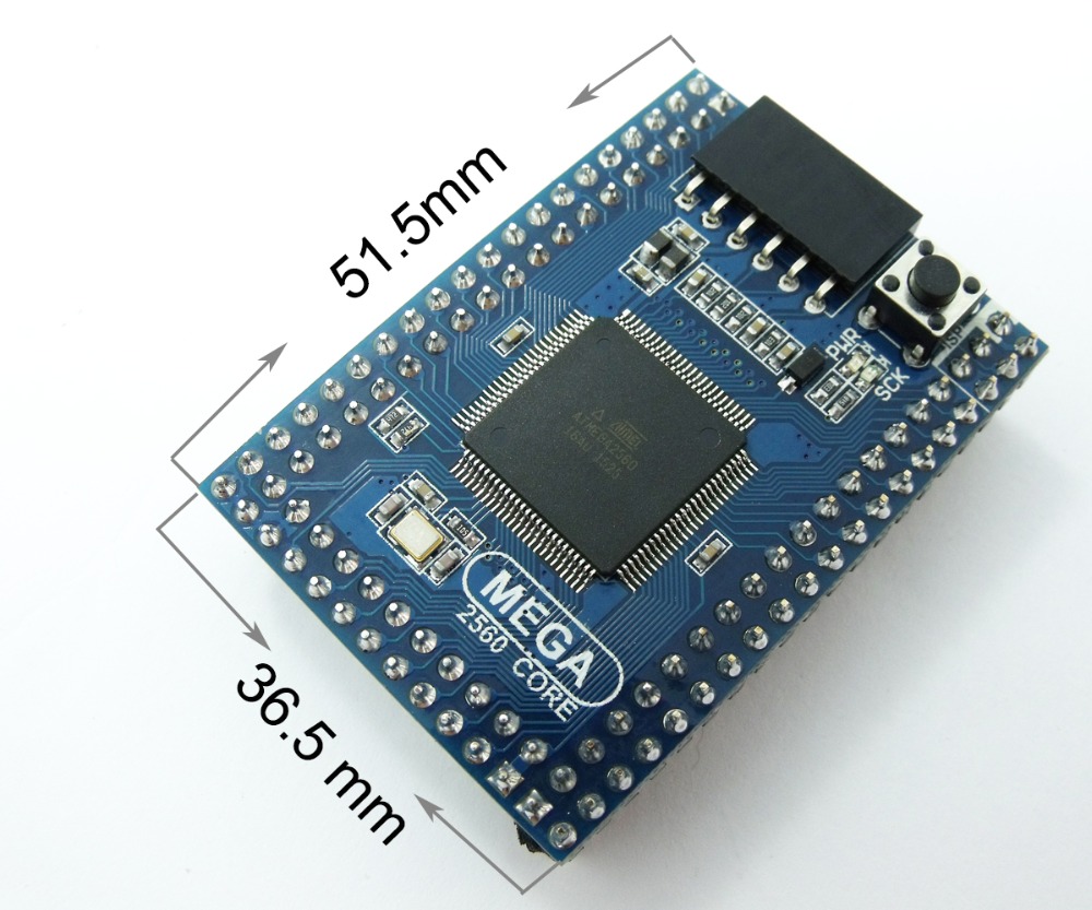

Работа по добавлению возможности настройки через SD-карту почти завершена. В процессе написания кода столкнулся с неприятным глюком: ваттметр просто перестал писать лог в файл. А связано это было с большим объемом занимаемой памяти. Придется несколько облегчить код и выкинуть некоторые плюшки.
Sattva
Я тоже такое наблюдал. Использовано 77% памяти, а Arduino Nano 328P толком уже не работает.  :~-(
Даже, вроде было предупреждение, что при таком объеме вероятна нестабильная работа.
И она не просто вероятна, а будет.
Потому недавно нашел вот это:
Arduino Mega 2560 R3 Core Mini 2560 3.3V 5V + Кабель
https://www.aliexpress.com/item-img/Mega-2560-Core-Mini-2560-3-3V-5V-USB-2-0-SERIAL-for-Arduino-UC-2102/32602536366.html?spm=2114.10010208.1000017.2.wKjjNi
$10 Mega 2560 R3 Core
For Arduino Compatible Mini 2560 3.3V 5V
USB 2.0 SERIAL for Arduino Mega2560-Core
UC-2102 USB to UART Cable
Здесь и портов ввода/вывода хватит, и памяти на переменные, и на код, и на все.
Размер 5.2 см х 3.7 см.
На днях планирую заказать.  ;-)

Выкинул на данный момент определение объема вставленной карты - заработало.  IDE все равно ругается на использование памяти - 97 и 75% соответственно для ROM и RAM. Тут кажись дело именно в оперативной памяти, при 80% ее занятности запись логов уже не работает. Делать вторую версию нет желания. Эту бы до ума довести

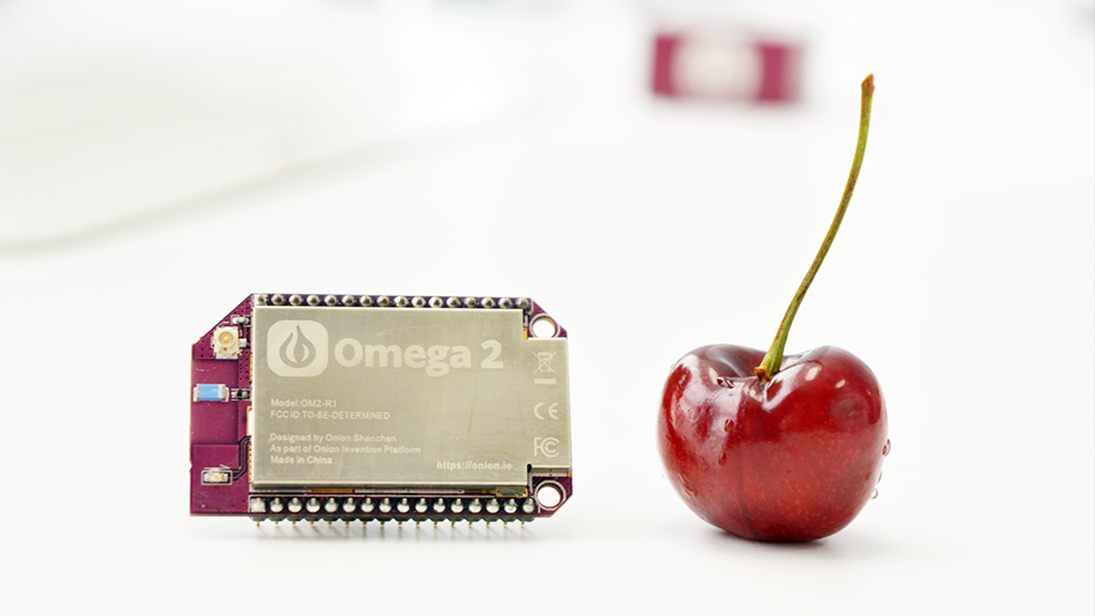

Возьмем на следующую версию Omega 2 за $5 баксов
Linux-server с полноценной операционной системой, Apache, PHP, MySQL, Puthon и
запилим мега-ватт-метр  c Web-интерфейсом по WiFi.
Как раз в начале 2017 должна выйти.
Omega2: $5 Linux Computer with Wi-Fi, Made for IoT
World's smallest Linux server, with Wi-Fi built-in. Building for IoT doesn't get easier than this!
https://geektimes.ru/company/dadget/blog/279418/
https://www.indiegogo.com/projects/omega2-5-linux-computer-with-wi-fi-made-for-iot#/
https://www.kickstarter.com/projects/onion/omega2-5-iot-computer-with-wi-fi-powered-by-linux/description

Выходом является только Arduino Mega 2560 R3,
но такая как раз огромная и для ватт-метра не годится, хотя чип ее как раз может подойти.
Решением скорее всего будет приведенная выше маленькая Mega 2560,
но там снова-такие другая геометрическая форма и без перепайки не обойтись.
