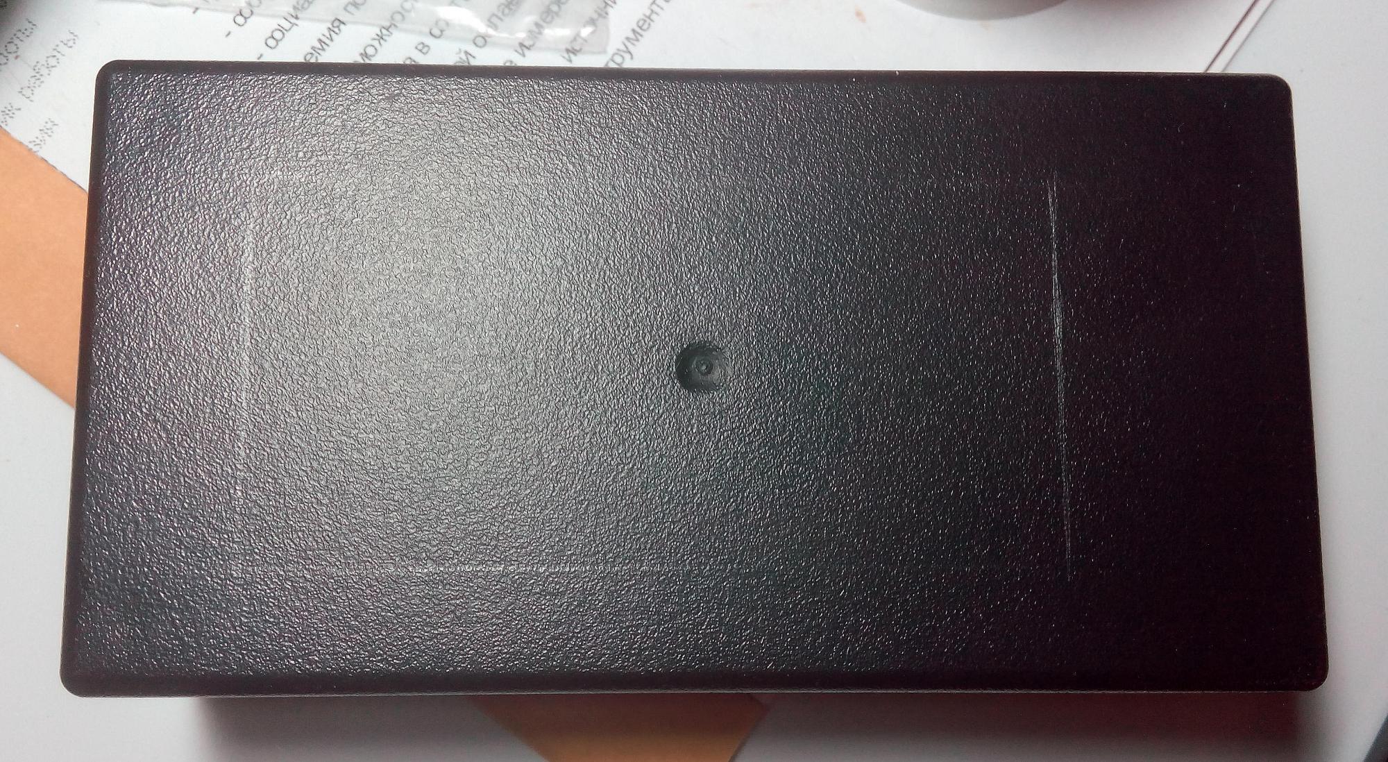

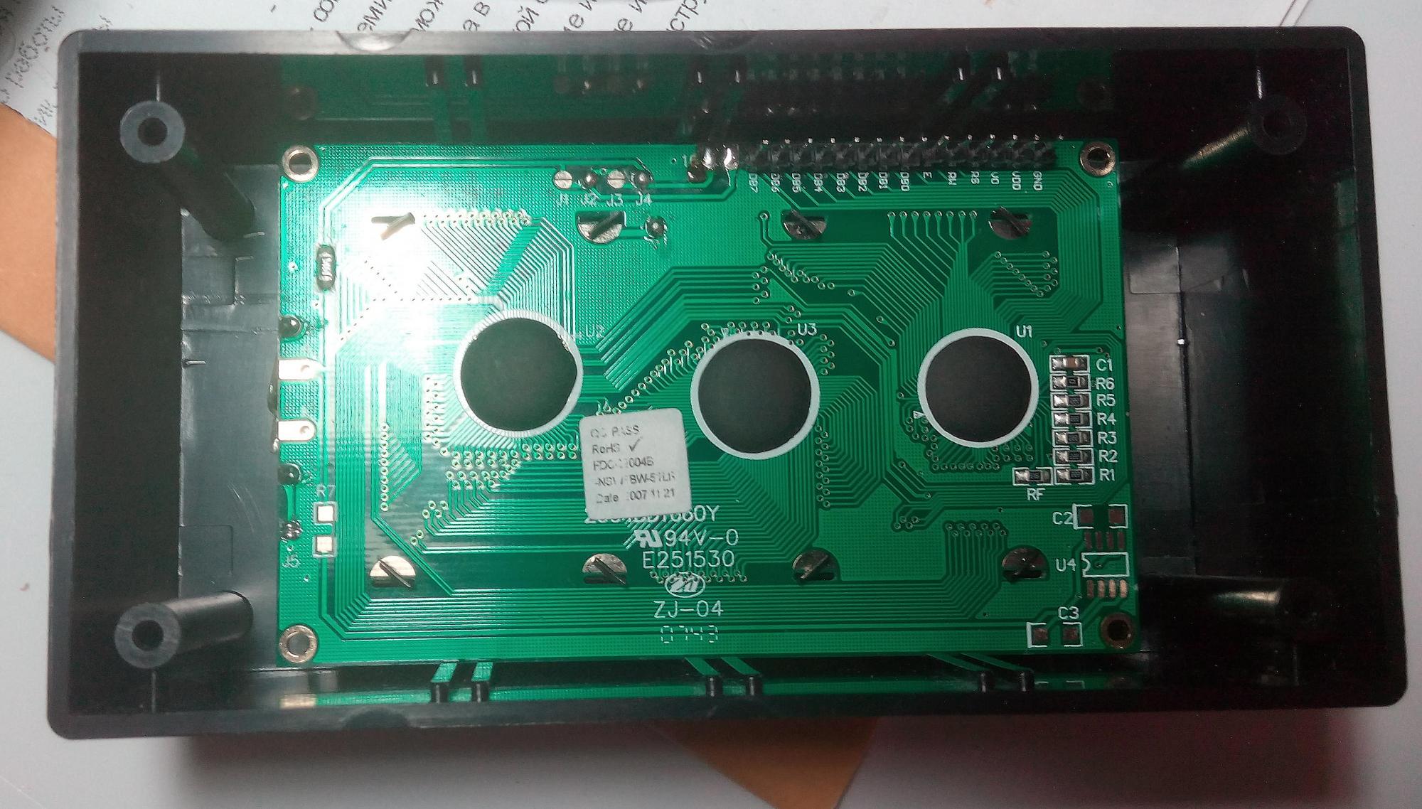

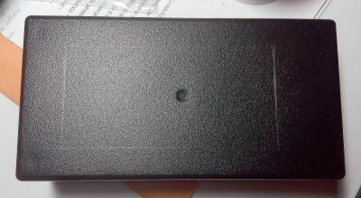

По сравнивал размеры маленьких и больших 2004. У маленьких несуразные огромные поля, особенно сверху и снизу экрана:
Вот в такой корпус все встает идеально...Даже "защелкивается" в  боковых выемках-пазах...  На втором фото, примерное расположение окна.. У меня немного другой прибор, всего с одной "главной" кнопкой, которая и будет справа.. Для крепления к рулю, приобретаются "клипсы для гофры 16 мм", и прикручиваются к нижней крышке...

Надо свести обработку к минимуму. Если окно вырезать, то придется делать рамку и доп.стекло, чтобы это выглядело нормально. Проще сразу в размер нарисовать модельку со всеми хомутами и отверстиями и на 3д-принтере напечатать
