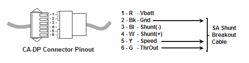

Grigory55
#193
А что внутри 6 пинового разъема cycle analyst?
Я сделал аналог cycle analyst, но он подключается к батарее и к нагрузке.
Как его подключить к 6 пиновому разъему?
Что такое LM7805EE?
batson
Grigory55
А как силу тока с шунта измерить?
batson
купить(собрать) вот этот готовый компьютер https://electrotransport.ru/index.php?topic=21742.0 и датчик тока к нему  :kidding:
вобще странный вопрос для того кто "сделал аналог cycle analyst"
Grigory55
[user]batson[/user], чтобы собрать устройство по схемам ума не надо.
Насколько я знаю, шунт используется для амперметров, а именно для измерения тока больше предела измерения амперметра.
Насколько я понял надо шунт подключить к датчику тока, а потом в скетче рассчитать по формуле реальный ток.
Я правильно мыслю, или нет?
