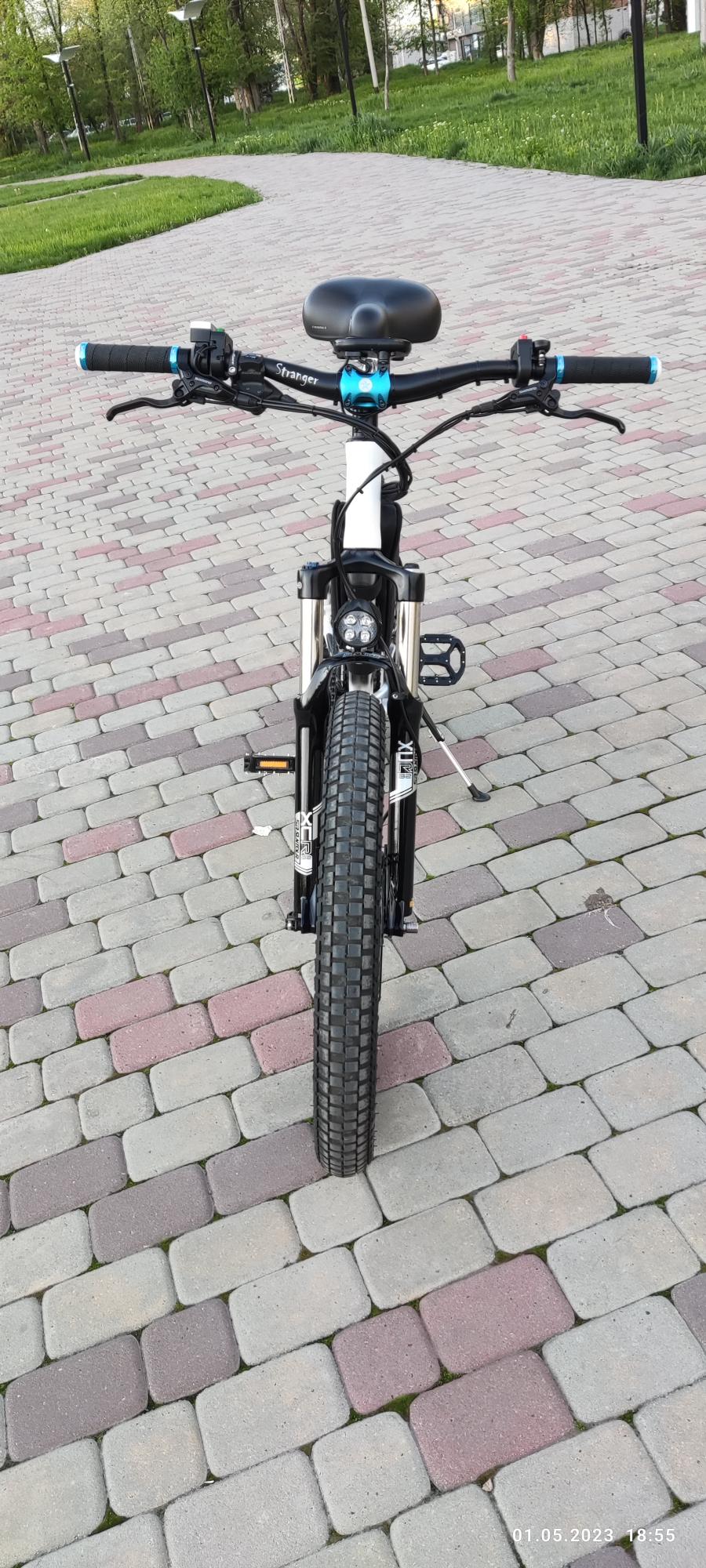

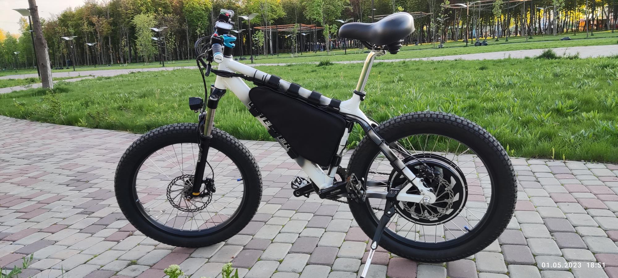

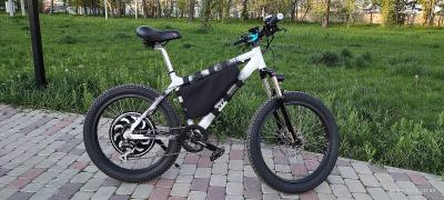

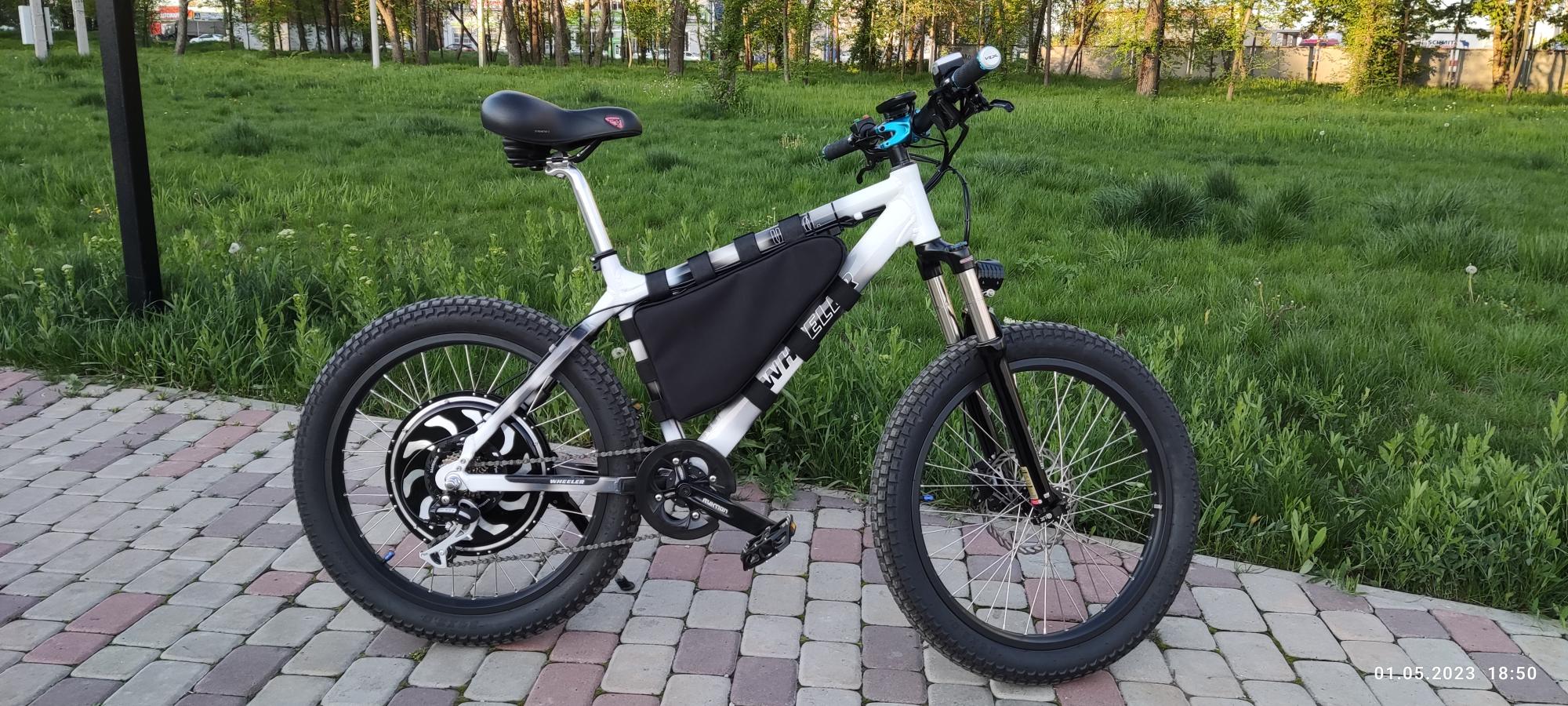

Наконец-то дособирал один из своих долгостроев  :facepalm:
Дропауты усилены, ось мотора  надежно зафиксирована  ;-)
Обычный Пятый Пирог со штатным контроллером, батарейка 15S7P  21700 около 1,5 кВт*ч, колеса 24", покрышки Denzel E-BIKE 24x3.0
Едет неплохо, аж самому понравилось, даже подо мной 50+ разгоняет. В следующий раз на 24" буду ставить скоростной вариант мотора, чую 60 поедет  B-)

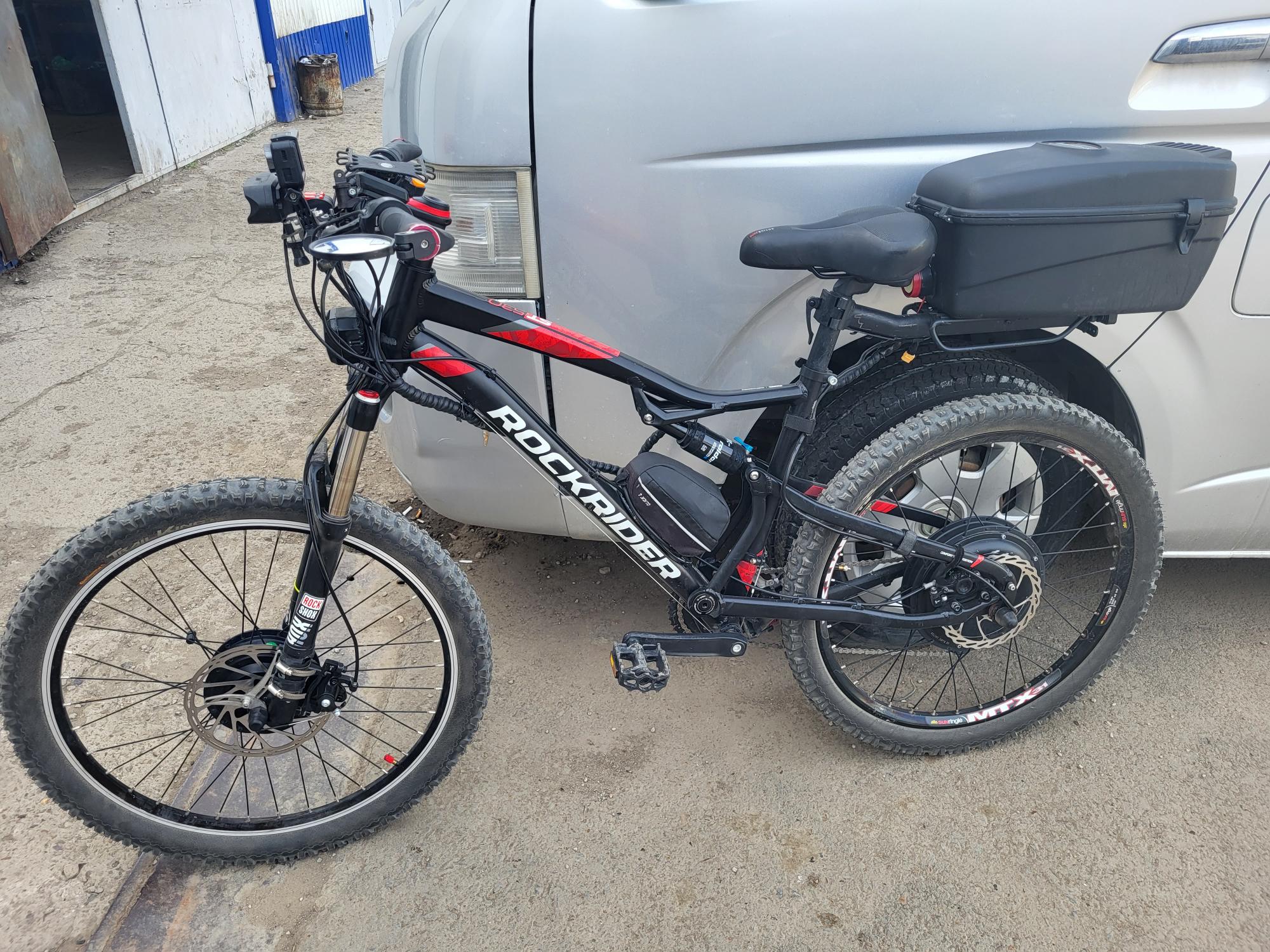

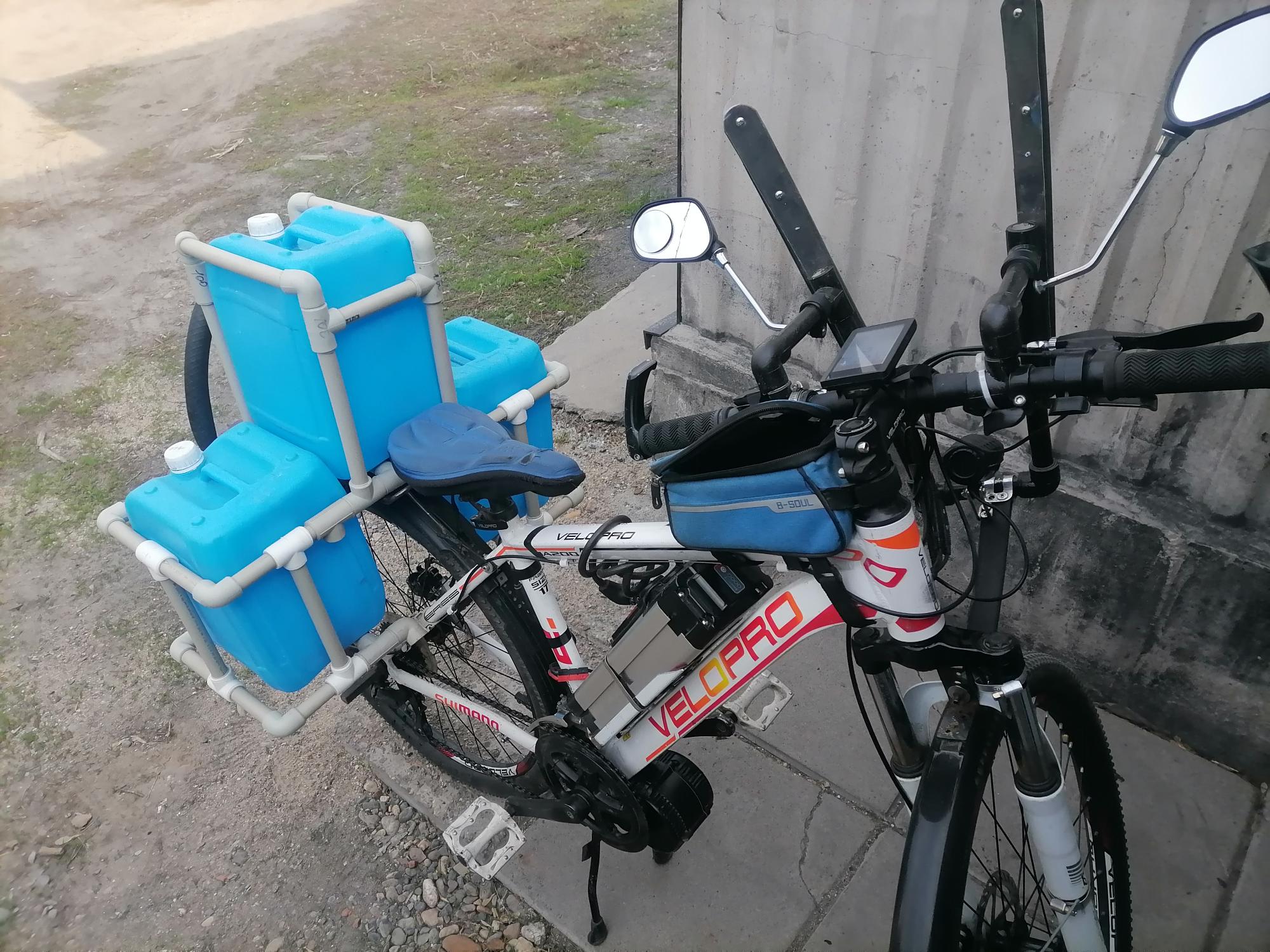

Похвастаюсь своим рабочим конём)
Бадья быстросъемная
Иностранный Агент
Stanislavchik
[user]Сергей 375[/user], Пластиковые трубы выдерживают заполненные канистры?
Страшно подумать, как у него с управляемостью заполненного  :-)
Сергей 375
трубы композит, управляемость приемлема.
Иностранный Агент
ZHYR
Сергей 375
Цитата: ZHYR от 03 Май 2023 в 01:54
Не пойму по масштабу это 5 литровки?
10литров но влазит 12литров
Иностранный Агент
ZHYR
30 кг не должны сильно портить управляемость... учитывая что батарея посредине.
Keksus
#10520
2,5 года этому
Зимой только на нём. Полный привод, два настраиваемых контроллера. Свет - дхо, ближний, дальний. Зарегистрированная максимальная скорость 92,5 км/ч, но это с горки :laugh: крейсерская 70 км/ч.
Upd. Передний мотор редукторный bafang 500W 10t, задний 1500W 4t. Тормоза: передний механика 203 ротор, задний гидравлика magura 180 ротор, батарея 24s лифер, вилка rockshox пневмо ход 120 мм., задний аммортизатор 190мм suntour raidon, трансмиссия sram, резина continental trail king 26" 2.4.

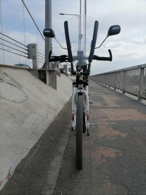

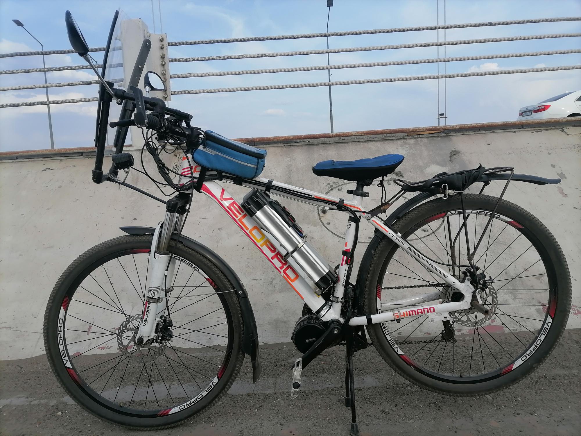

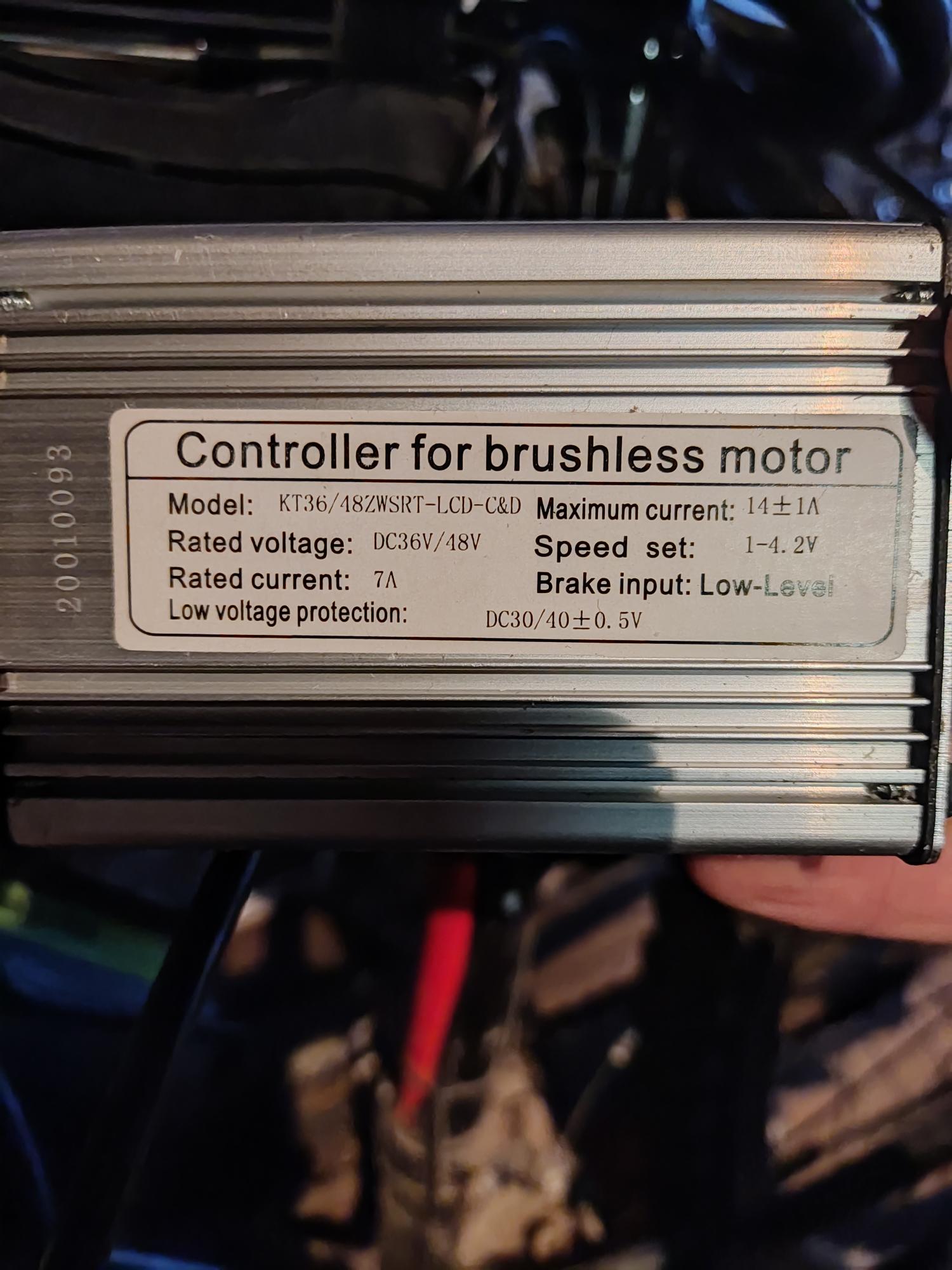

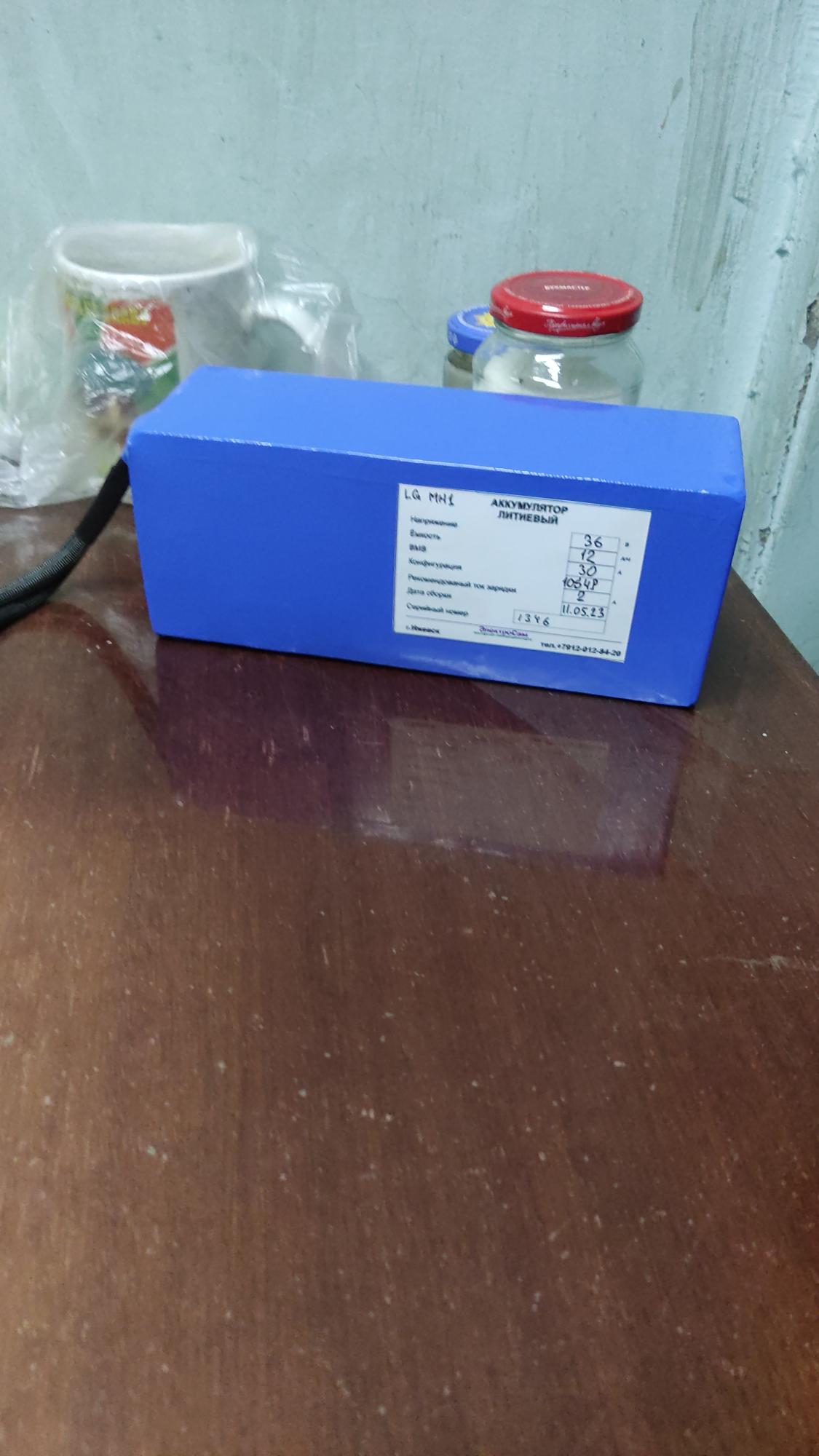

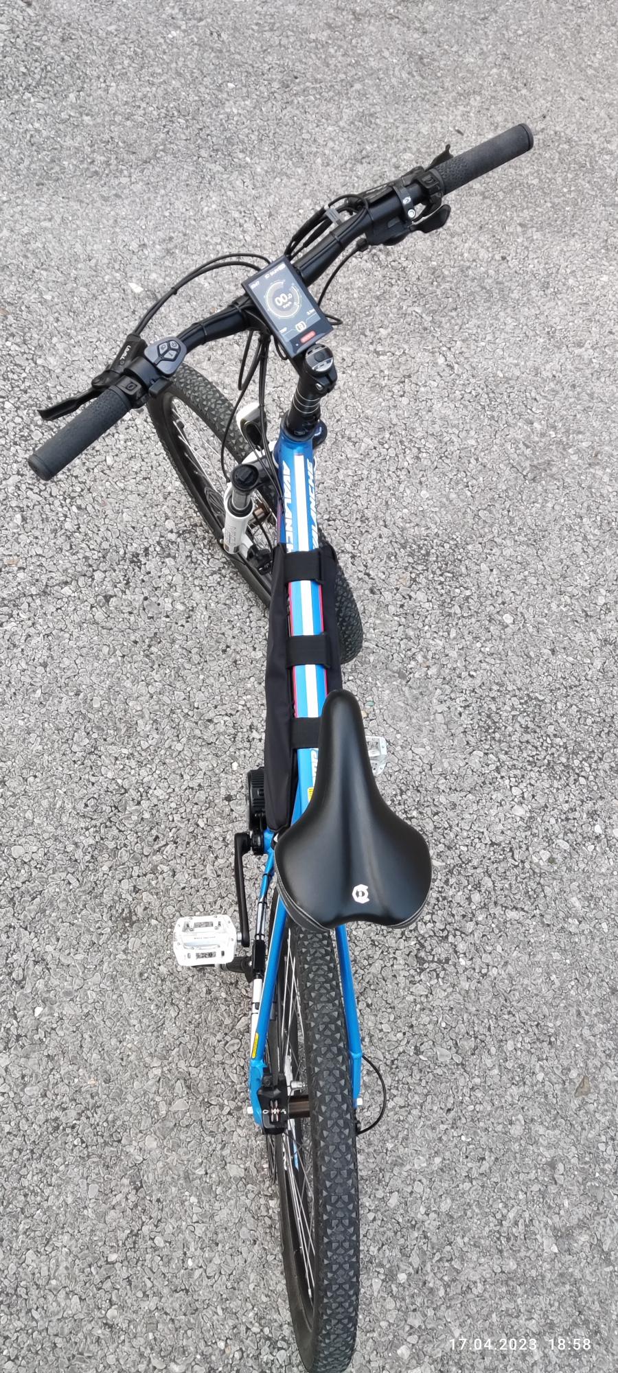

Купил б.у. мотор mxus xf08
Такой контроллер. Батарейка Китай, была дохлая. Купил новую
Дисплей kt led880 тоже думаю менять. Ручка газа типа мото., пока езжу с ней но не особо удобно.PAS есть. Максималку выжимал 35км/ч. Их мне показалось за глаза.

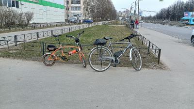

Цитата: edw123 от 12 Апр. 2023 в 01:53Ну дальность-то точно не на 45км/ч.
Почти месяц езжу на этом велике (оранжевый на фото). Накопил статистику. Пишу сюда, т.к. отдельную тему под этот проект не создавал.
Первое - я просто влюбился в этот экземпляр. Настолько он под меня подошёл, что слезать не хочется. Лёгкий, удобный, управляемый...
Теперь по ТТХ.
Крейсерская 22-25 км/ч, на высшей передаче и 1-м уровне PAS из 5. Аккумулятора (14.4 А\ч) хватает на 58-60 км (в зависимости от ветрового режима). Совсем прогулочный режим часа на три кручения педалей.
Крейсерская 28-30 км/ч, на высшей передаче и 2-м уровне PAS из 5. В таком режиме аккумулятора (14.4 А\ч) хватает на 45 км. При этих параметрах я педалями помогаю моторчику, примерно, 80-100Вт. И ехать не напряжно, и "горючку" экономлю. Это основной режим эксплуатации велика.
Крейсерская 35-37 км/ч, на высшей передаче и 3-м уровне PAS из 5. В таком режиме аккумулятора (14.4 А\ч) хватает на 40 км. Режим, когда едем с женой и мне нужно не отстать далеко.
Крейсерская 40-43км/ч, на высшей передаче и 4-м уровне PAS из 5. В таком режиме аккумулятора (14.4 А\ч) хватает на 32-35 км. Режим, когда нужно проскочить быстренько короткий участок по ДОП. В этом режиме я уже не дотягиваю до каденса при котором могу помогать движку. Ведущей звезды 58Т уже не хватает.
Крейсерская 45-46 км/ч, на высшей передаче и 5-м уровне PAS из 5. Кроме повышенного расхода аккумулятора преимуществ никаких, да и достигнуть такой скорости можно либо по ветру, либо если дорога чуть под уклон (1%). Я пару раз всего достигал такой скорости и ездить на ней не собираюсь.
В горку. В Муринском парке на биатлонной трассе (примерно 13%) заезжал на низшей передаче и 5-м уровне PAS со скоростью 14 км/ч не вставая с седла.
