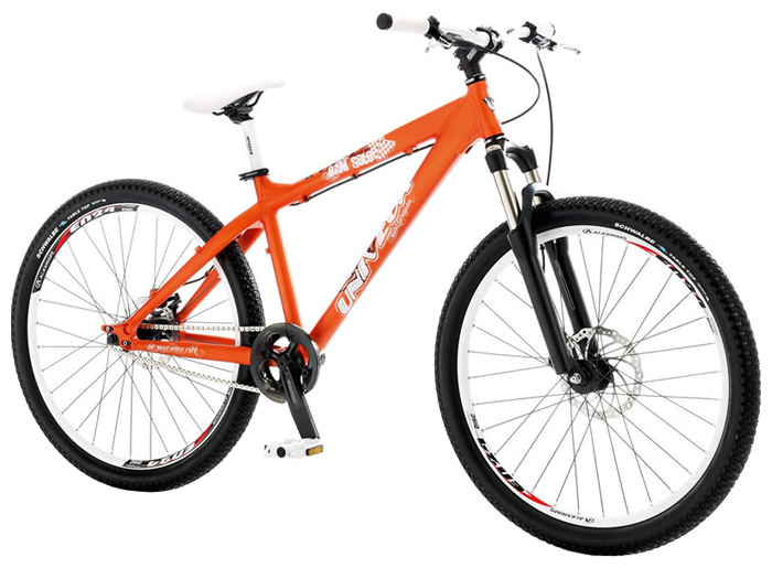

Цитата: Hoholus от 18 Май 2023 в 20:50Наверно, это у меня бзик какой-то. Возил на багажнике мешок цемента, пшеницы или пассажира. И привык к мысли, что багажник должен 50-75 кг выдерживать минимум.
плюсую за багажник

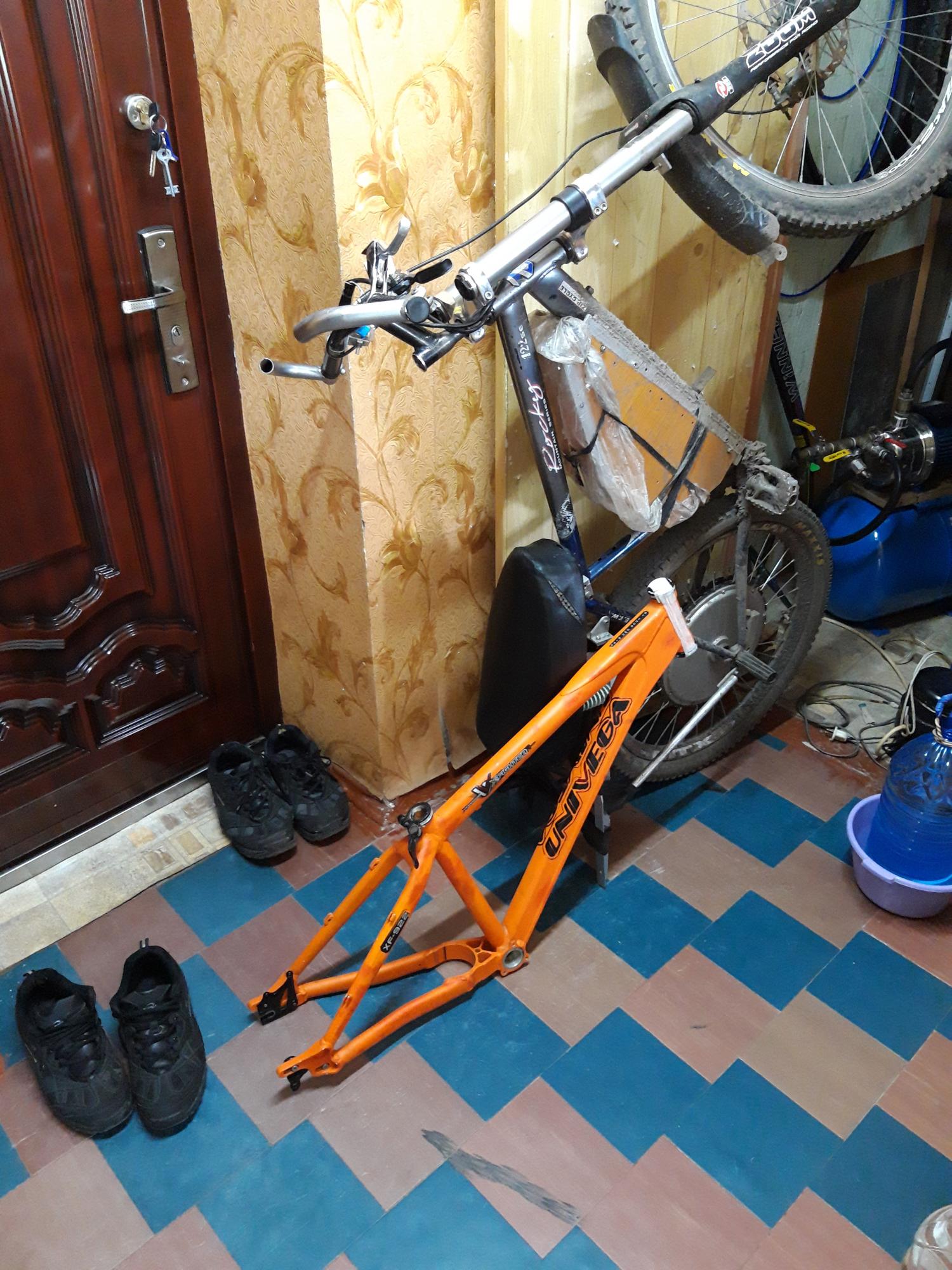

сейчас вот купил жирную раму без амортизации
ибо двух подвес не подходит для велика с багажником
Добавлено 18 Май 2023 в 21:55
рама первых выпусков
потом как и у всех пошел нерф
на эту даже не нашел инфы какого года серия

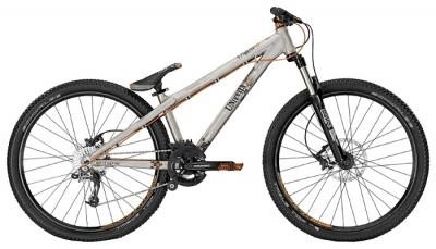

sdenis2017
2009 год
первый нерф
сделали меньшего диаметра трубы
усилили их косынками
сьёмные дропауты ещё остались
2013 год
а тут уже не косынок и сьёмных дропаутав
А зачем она? Под электропроект?
Маловатая она для обычной велоэксплуатации, дертовые рамы все такие. Жесткие, прочные - но маленькие и потому неудобные. Разве что для ребенка.

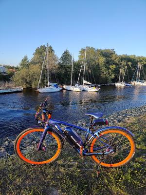

AVGR

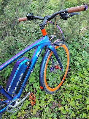

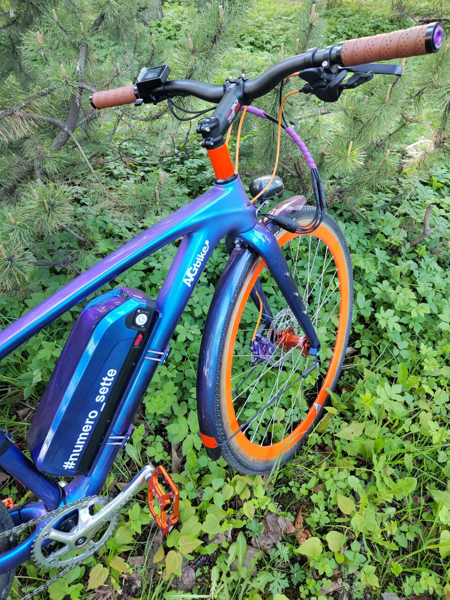

Сегодня, похоже, день окончания долгостроев :-)

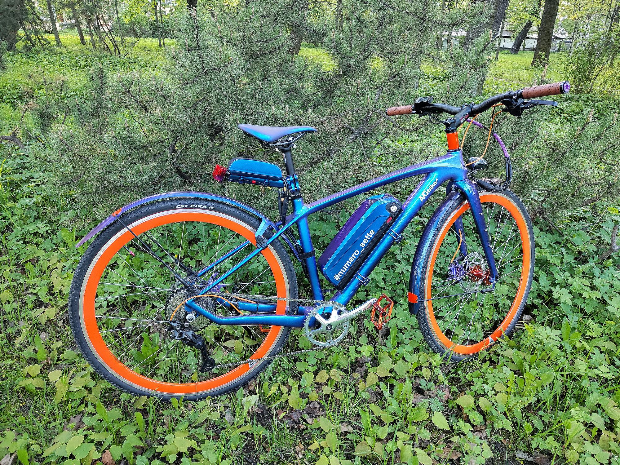

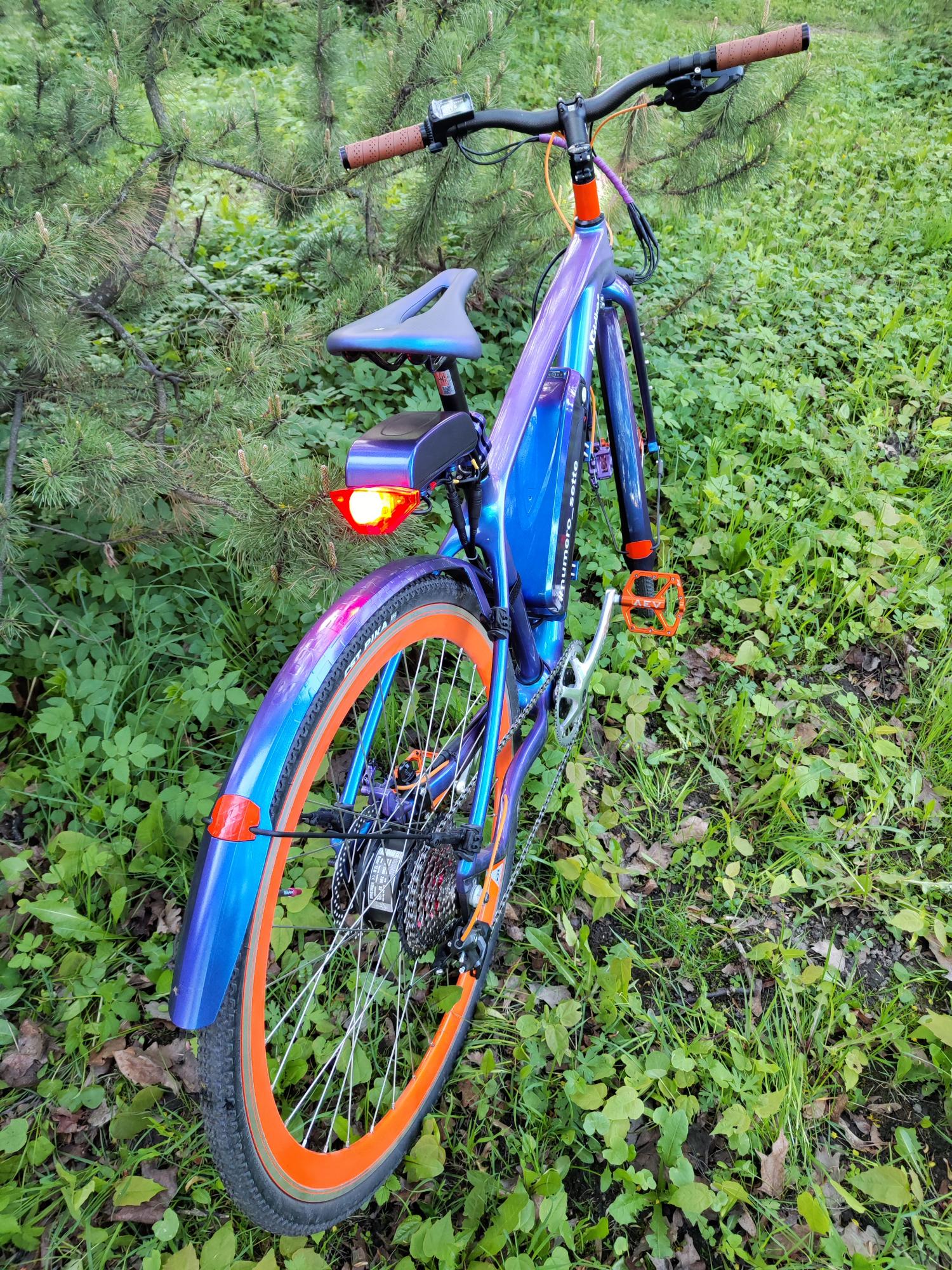

Хотел сделать легкий городской-парковый велик с торком. Не срослось. Так и не смог купить Бафанговский контроллер для торк-сенсора.
Надоело ждать и искать, плюнул и в итоге собрал на КТ 17а. Красил сам :-)
Все карбон, кроме ободов. 36в, 14ач, 250/500 вт., 10 ск., Мотор CST, 250вт, 280 об.
Сегодня обкатал, 38 максимум.
Взвесить забыл(((

для электро мопеда самое то
ибо сейчас которая у меня(19") мало пригодная для полноценного внедрения мотосидушки
а эта 15" - есть где разгуляться

Цитата: AVGR от 18 Май 2023 в 22:44Красил сам
Чё то,  какой то, пардон, вырвиглаз.
Можа ракурс такой?
AVGR
[user]Иван Сусанин[/user], Если про обода - то заводские)

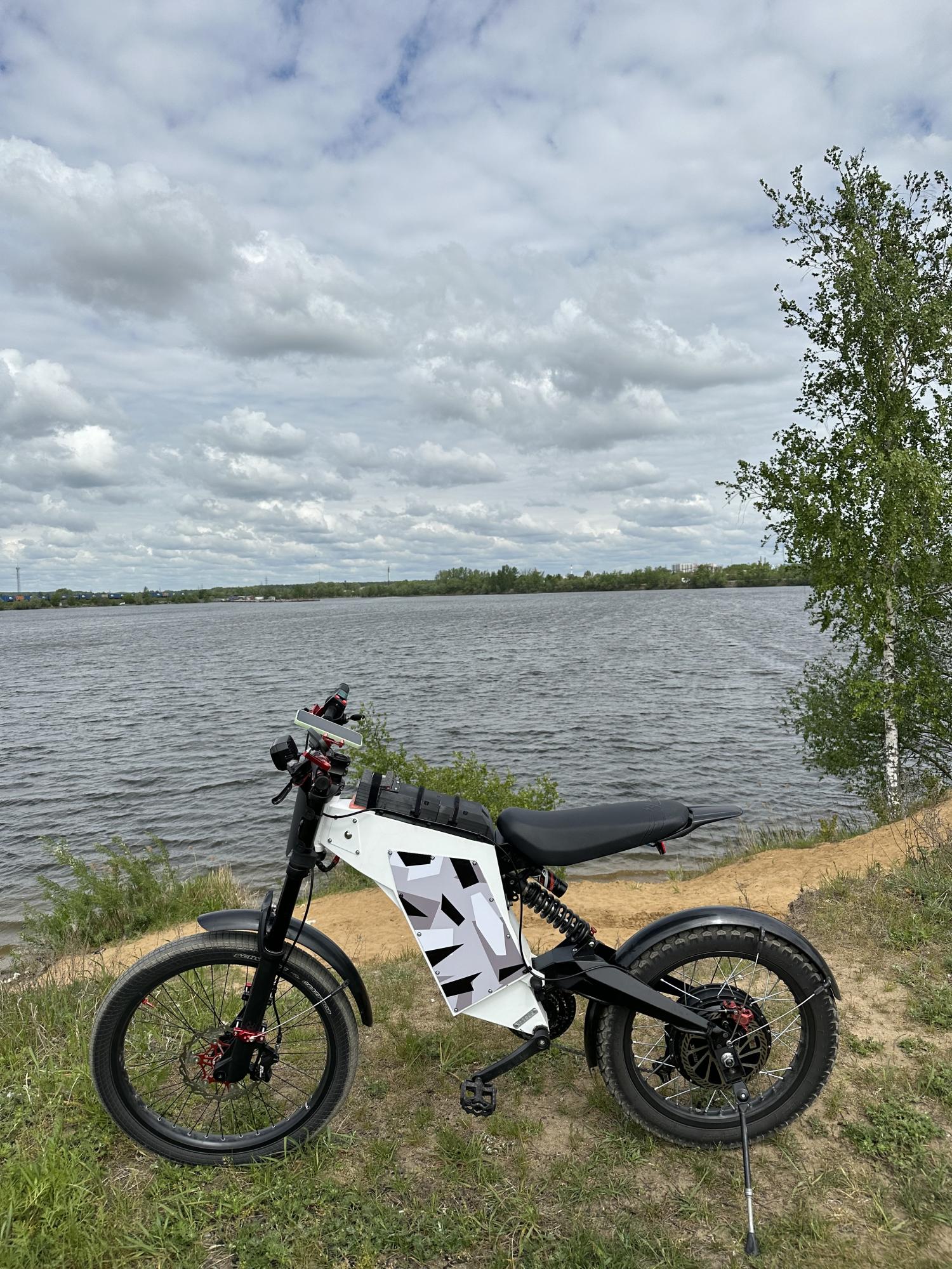

dantist
МАНГАЛ с педалями.  Батарея 60в. 38ah, мотор миникрошка, контроллер Kelly KLS7218s. Максималка 75 кмч, пробег ~ 100 км если не спешить)
