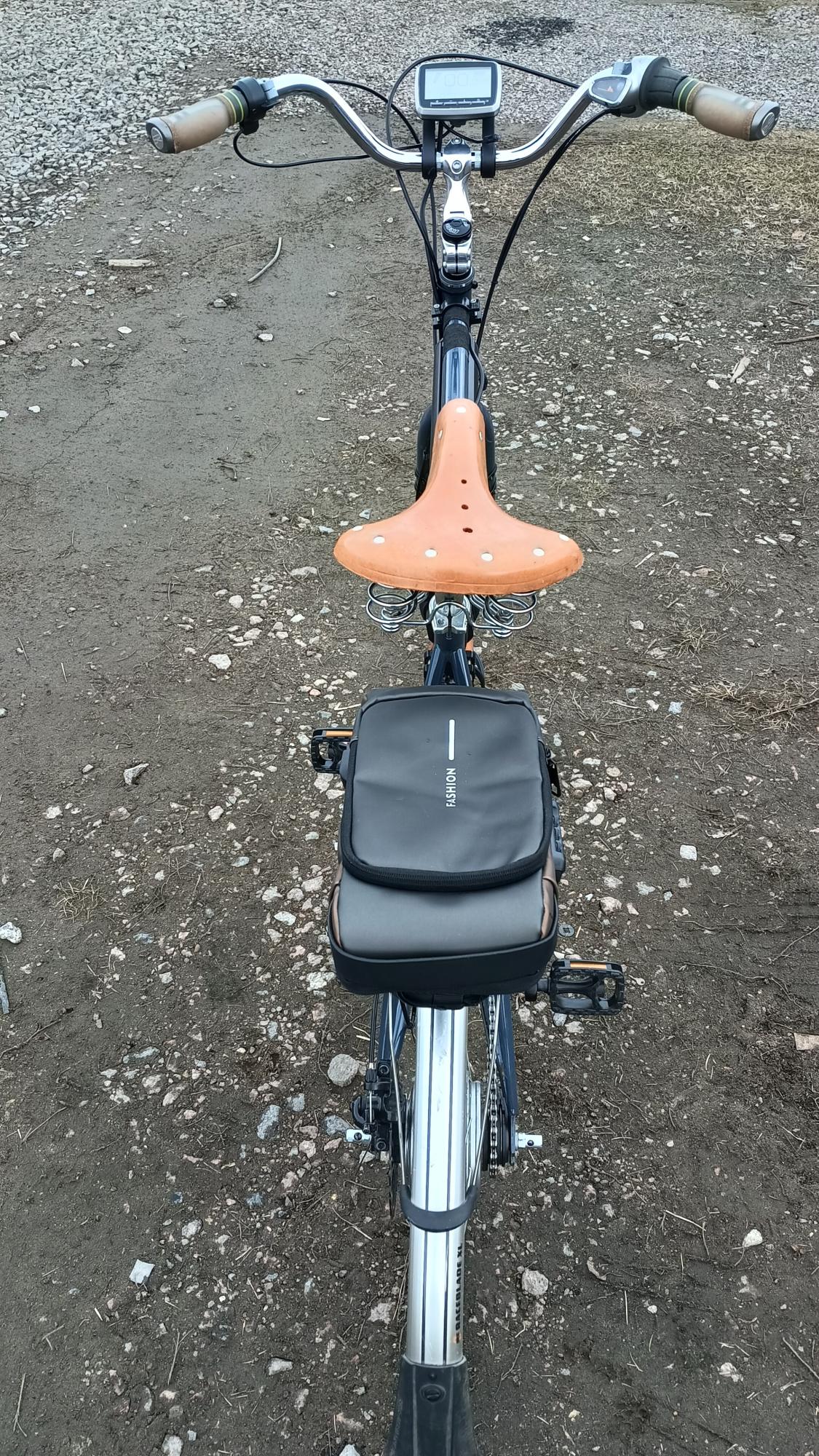

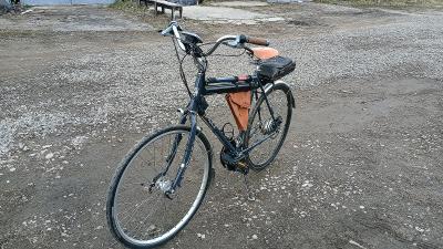

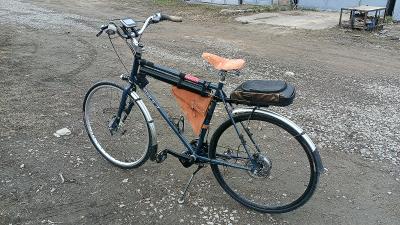

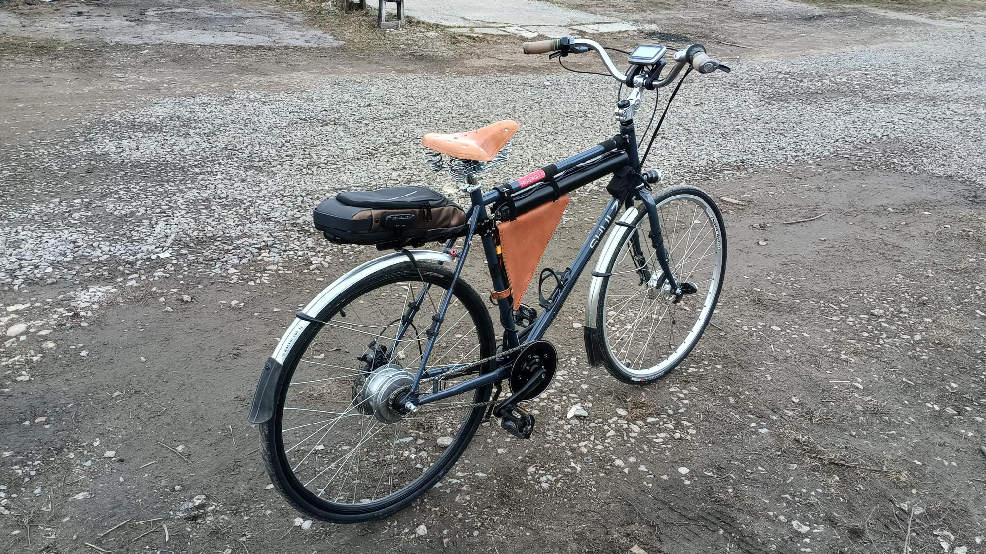

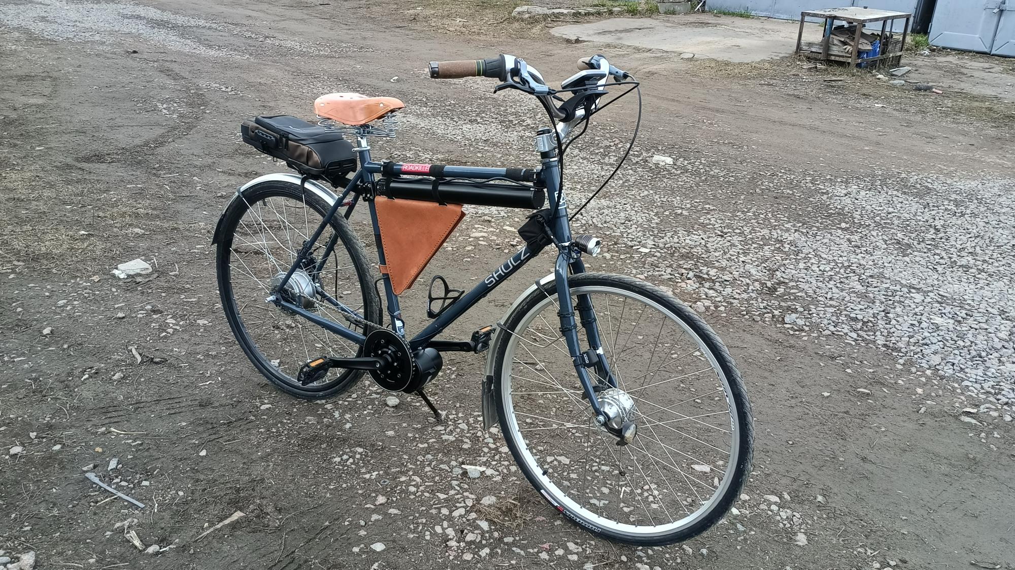

Всё-таки поставил движок на Shulz Roadkiller. Решил попробовать кареточник в паре с вариатором.
Tongsheng TSDZ2, 36V/500Wt, 36V/10A\h. Скорость до 43км/ч, пробег 40-50км, в зависимости от режима движения.
Вес, порядка 20 кг.
Стоимость проекта:
фреймсет - 16000
вариатор 6000
мотор - 19500
аккумулятор - 1500
цепь - 700
Седло 1700
сумка в раму- 500
сумка на багажник - 950
Остальное - ЗИП
Итого: 46850 руб.
Alar2
[user]Guto[/user], GHbrj[user]Guto[/user], прикольный вел получился  :wow:
Как TSDZ2 с вариатором согласуется ?
И где такие дешёвые батареи за 1500 ?  Или очепятка  :-)
Guto
Цитата: Alar2 от 20 Апр. 2023 в 21:25Как TSDZ2 с вариатором согласуется ?
Приветствую, Alar2!Согласуется примерно, как с планетаркой. Ничего особенного, в общем, кроме плавности изменения передаточного числа. Диапазон 360%. По скорости от 16 км/ч до 48 км/ч.
С батареей просто повезло. Открыл поиск в авито, она и вывалилась. Откровенно говоря, я планировал только корпус использовать, подозревая, что начинка тю-тю. Приехала с напругой 34В. Поставил на зарядку и она за 6 часов до 42.2В набрала. Вроде живая оказалась. Поезжу, понаблюдаю.
