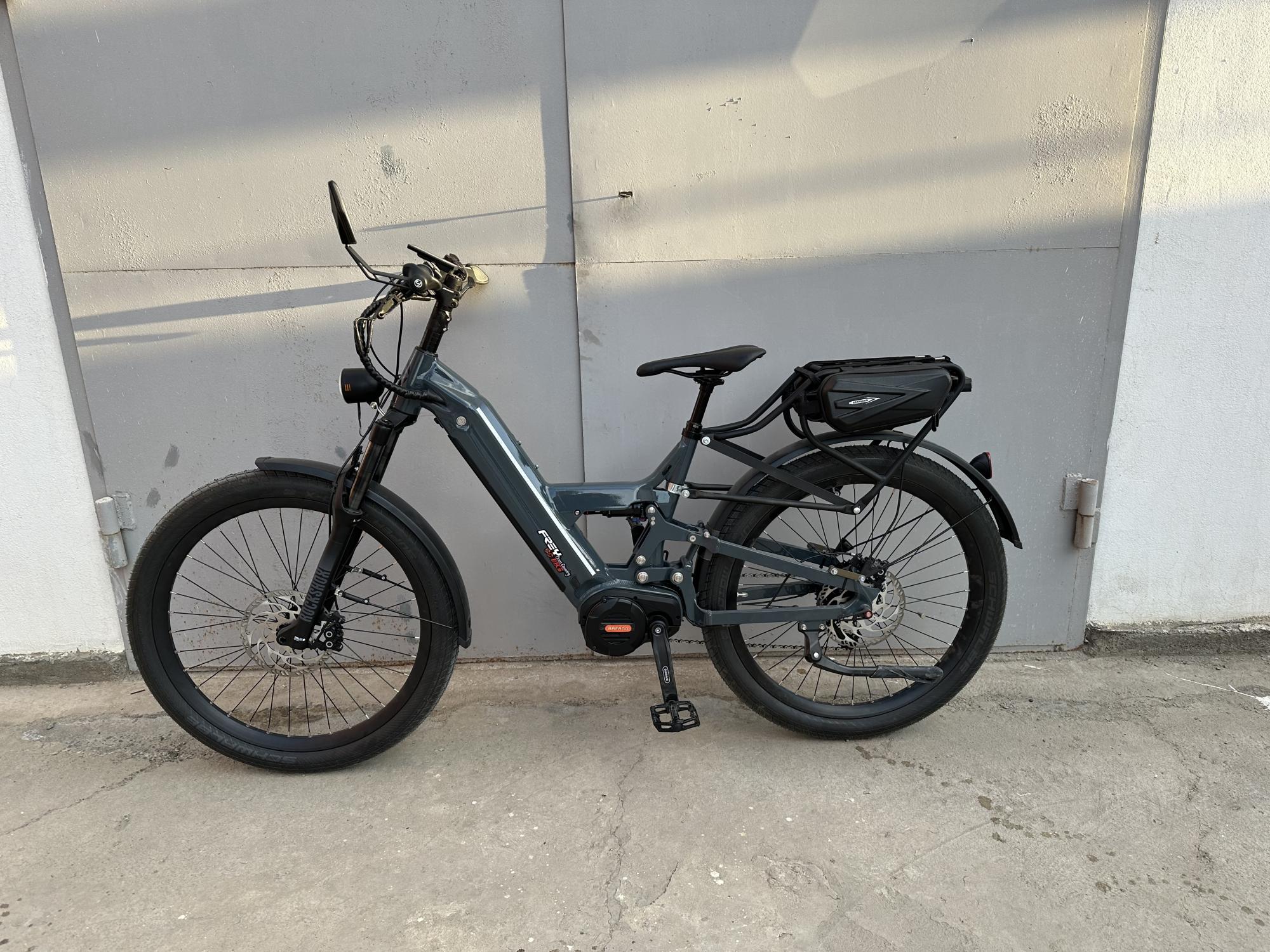

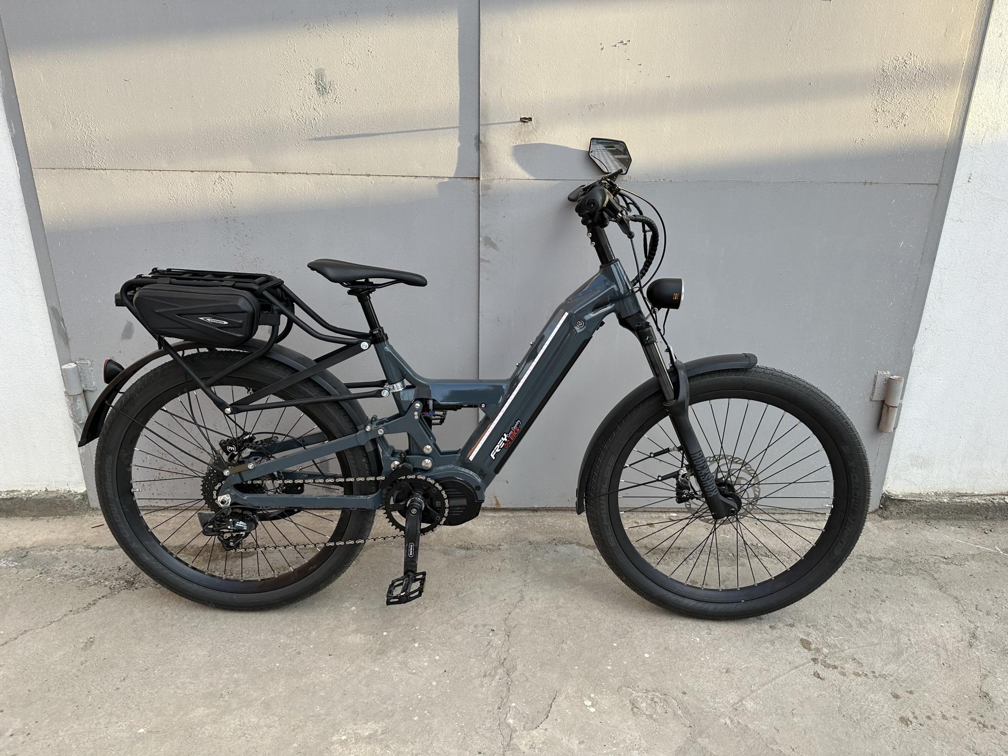

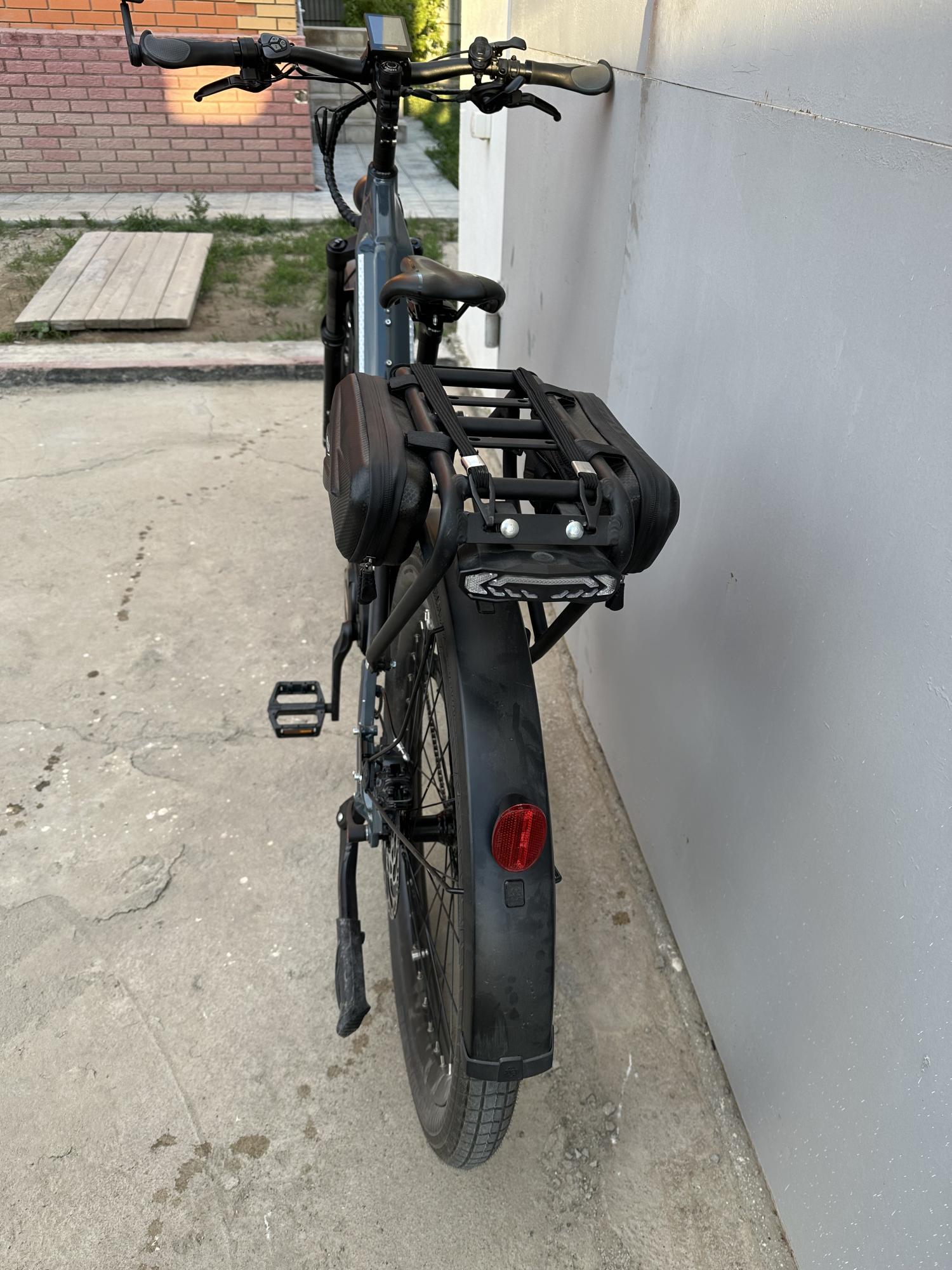

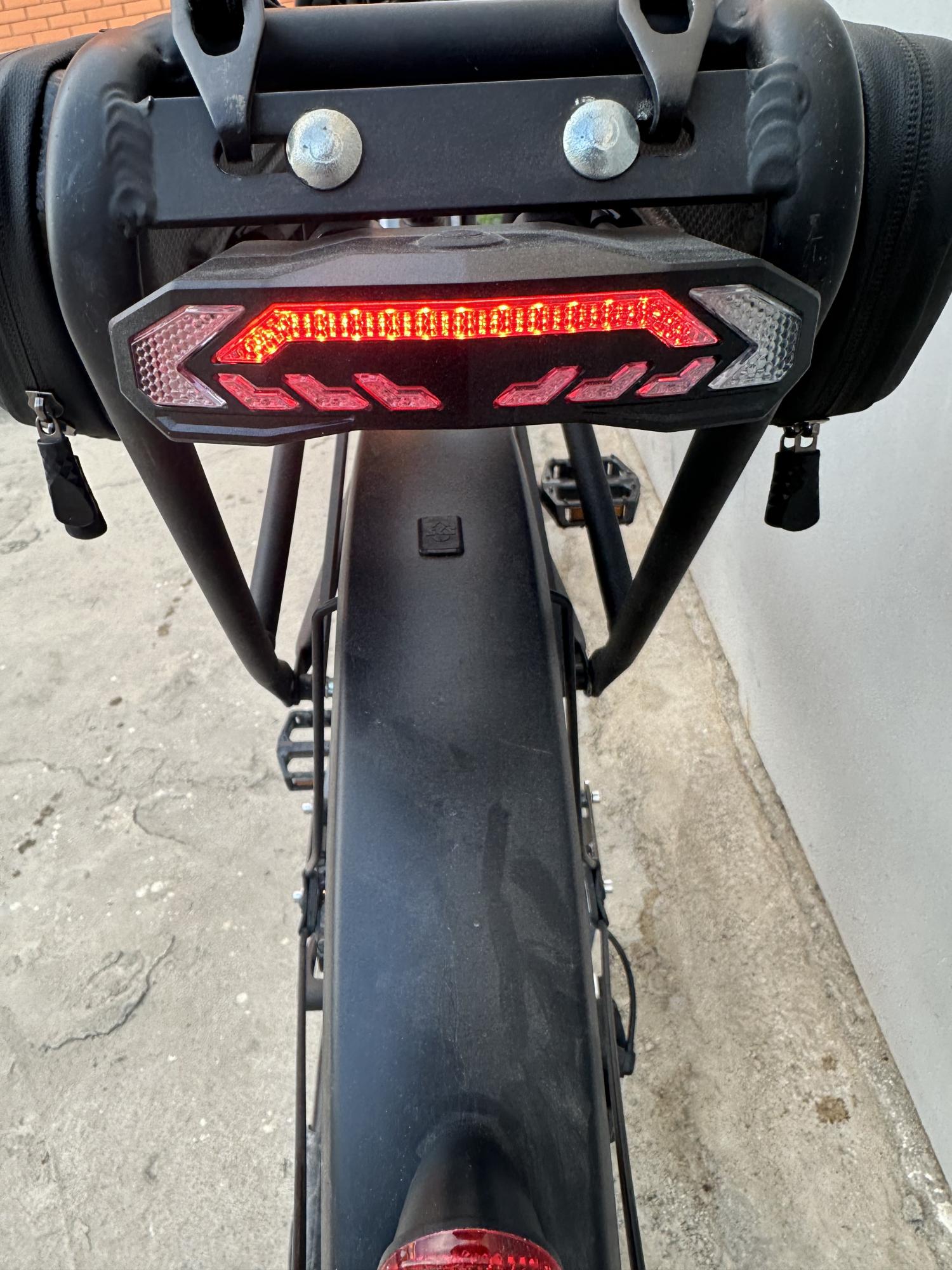

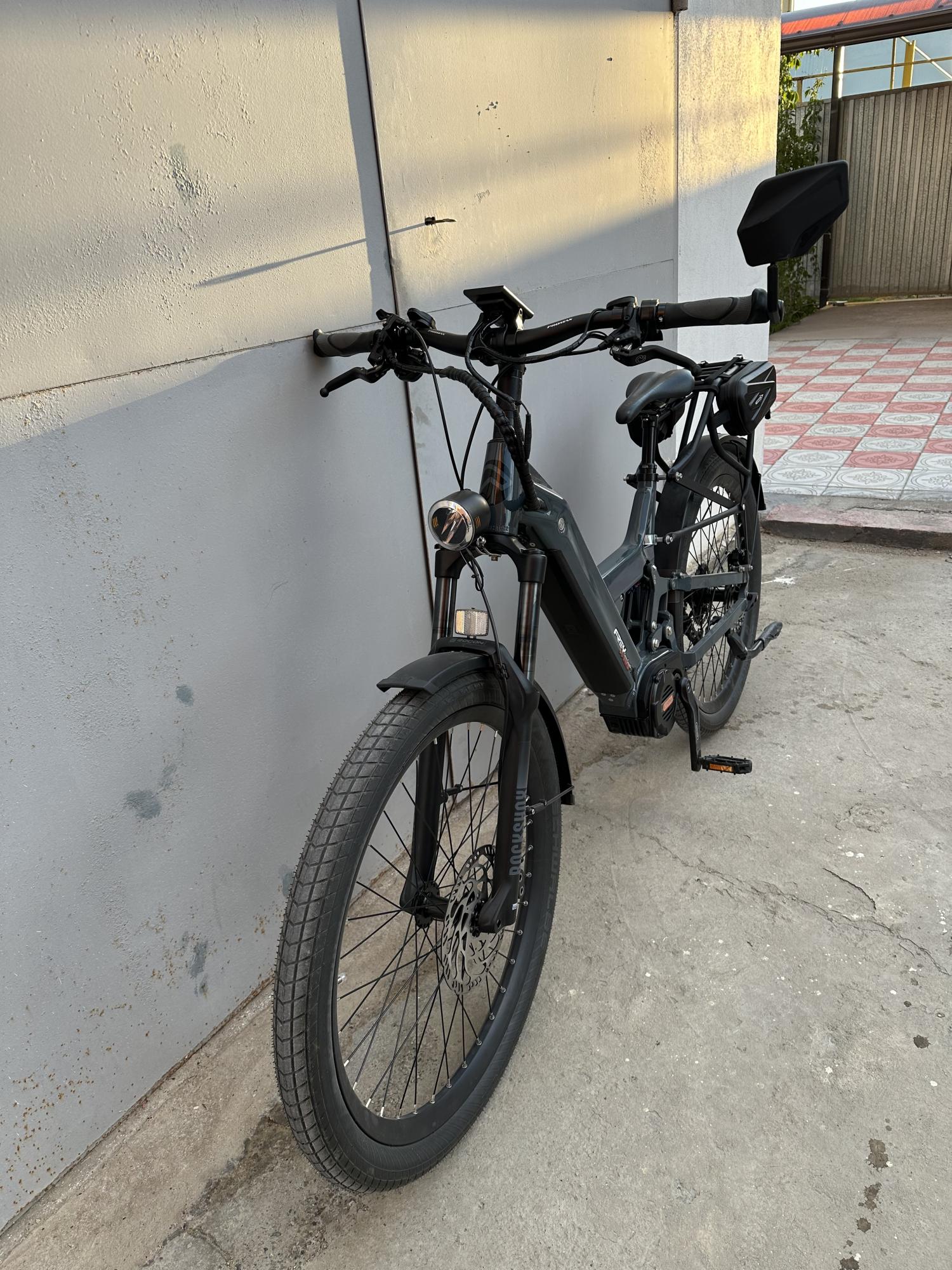

Выставляю на ваш обзор немного доработанный мной мой заводской электровел-двухподвес FREY CC.
Изменил крепление багажника, добавил две небольшие сумки по бокам багажника (в правом лежит цепь 8 мм длиной 1,2 м и весом 1.6 кг, а левый использую для соток и другой мелочи), заменил крылья на более длинные, установил фару, задний стоп сигнал, с встроенными противоугонной сиганлизацией, звонком, поворотниками, мигающими красным светом, добавил белый и красный катафоты спереди и на заднее крыло.

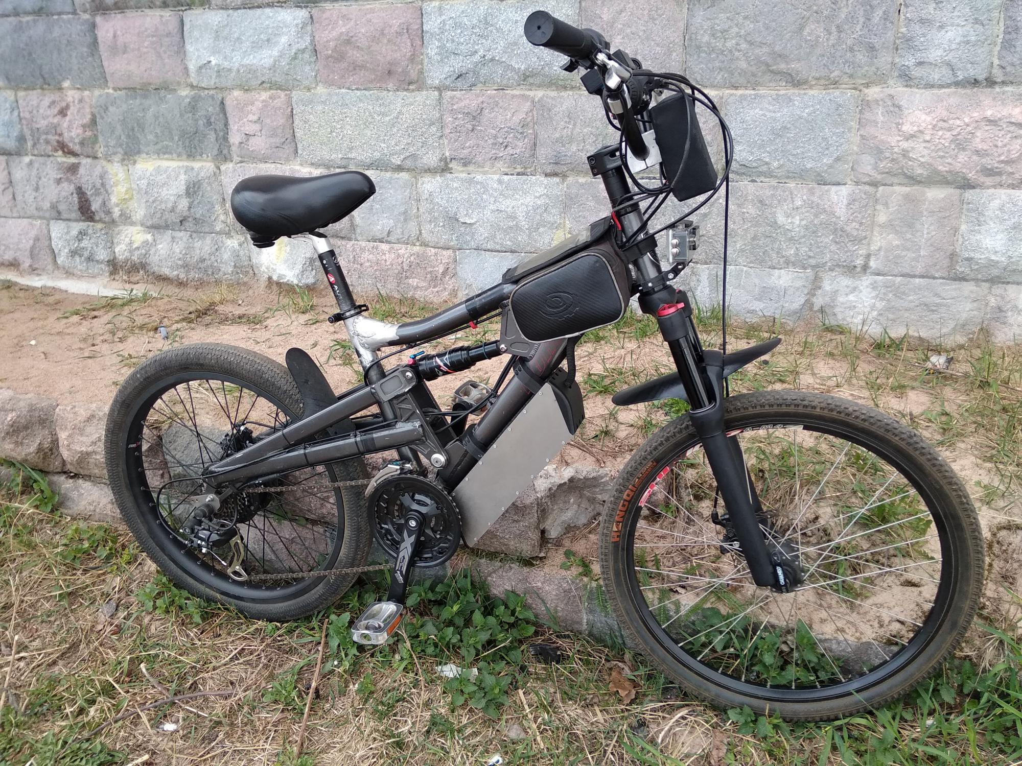

морячок
Из того что было в чулане собрался вел. Мотор Xofo 10Т 350Вт, батарейка вялых тесл 14.4Ач, Финик 6 Фет, прошит 15,6/32А. Вес 25кг. Разгоняется до 45 км/ч.

[user]BYN[/user],
крылья - шикардос. По моемУ скромному, это именно то, что в стоке не хватает этому аппарату.
Коли тута можно критиковать-обсуждать  ;-) Лёгкий диссонанс с зеркалами заднего вида.
Это мелкие придирки, лично на моё мнение. В целом   :wow:
