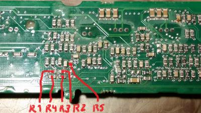

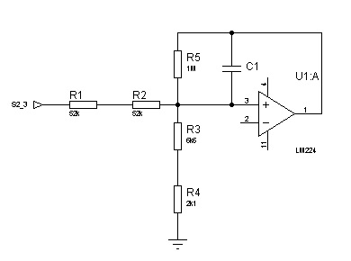

У меня почему-то не управляется напряжение срабатывания этим способом. Максимум до 59 вольт можно выкрутить до ухода в защиту, через несколько секунд включается - и снова в защиту, не зависимо от того, закорочен резистор R3/R4 или нет.
Цитата: inel от 25 Сен. 2014 в 20:26
Схема защиты от превышения напряжения.
Здесь все просто и понятно.
Чтобы не резать дорожку, достаточно замкнуть резистор R4 и/или R3.
Повесив параллельно R3 и/или R4 подстроечный резистор, можно оставить защиту сдвинув ее в нужный предел.
update
Разобрался с перепрошивкой, поднял пороги по напряжению. Теперь защита срабатывает на 65.5 примерно, чуть-чуть не хватает мне, нужно на 16S. Уже оба резистора R3+R4 замкнул - никакого эффекта. Похоже, придется дорожку резать всё же.
И еще странно, R1, R2 у меня по ~32k измеряются, хотя R3, R4, R5 соответствуют.

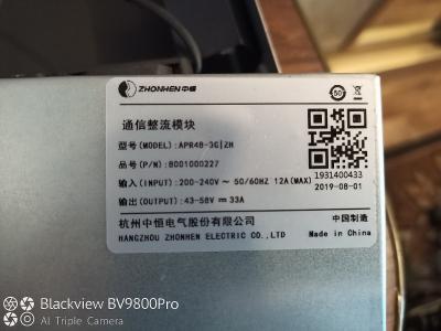

Доброго дня.

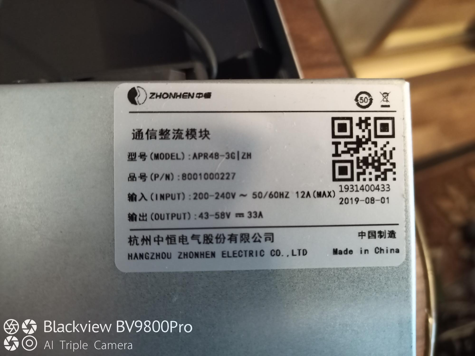

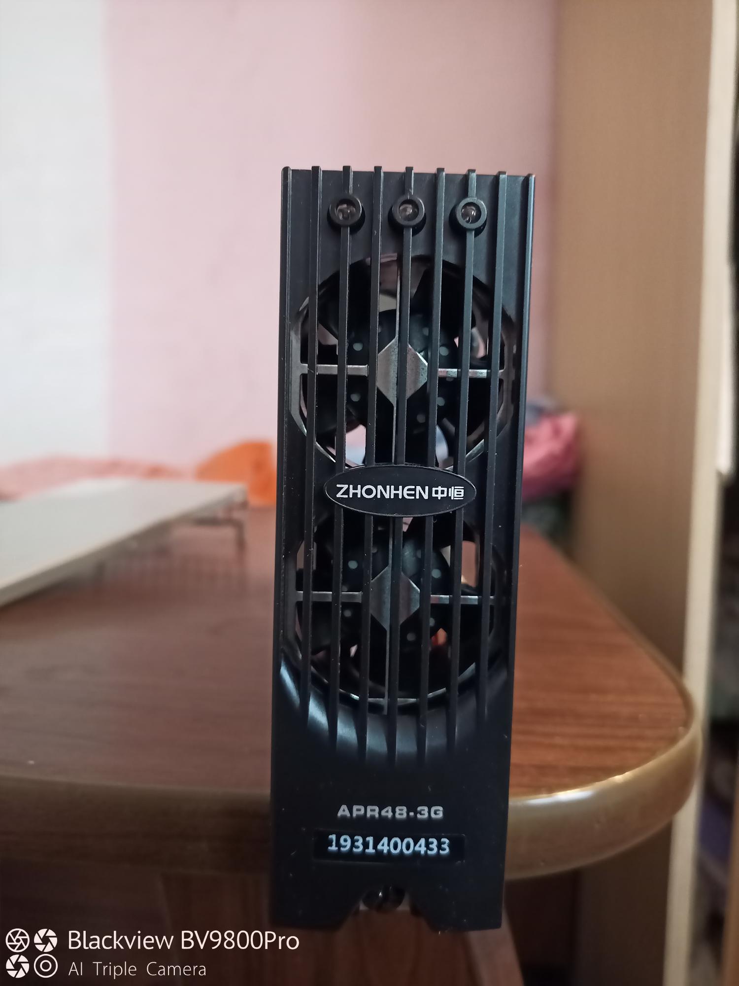

Купил новый еатончик APR48-3G 2019го года. На STM32F030C8. И оказался процик залоченным. И теперь вопрос - темка совсем заглохла? Очень хотелось бы управлять им по шине, но ни SC100 ни SC200 по приемлемой цене найти не могу, да и громоздки они. Никто не заморачивался вопросом разобраться с шиной, чтобы менять настройки с компа или самопального контроллера?

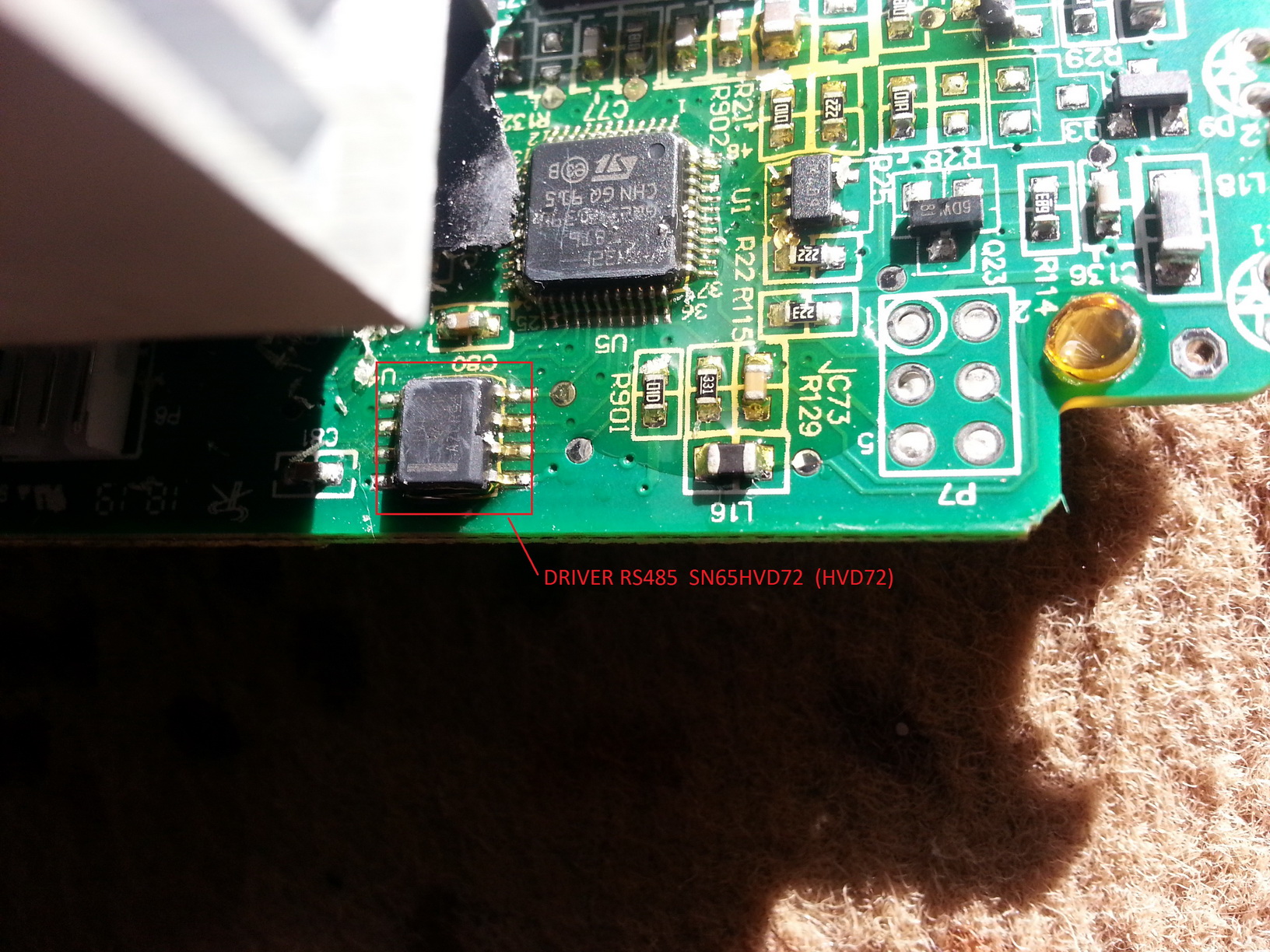

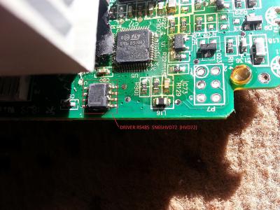

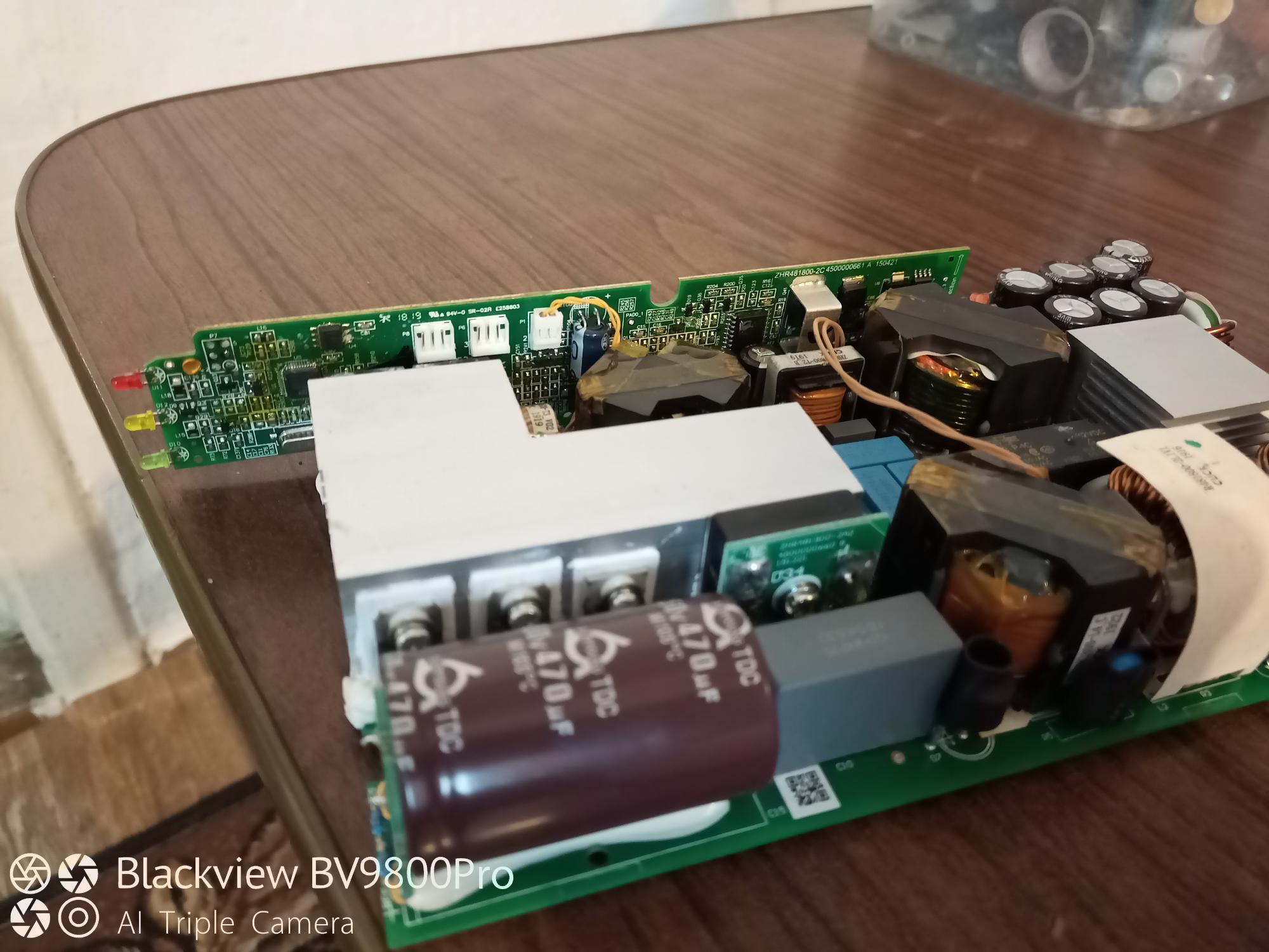

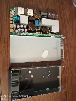

Посмотрел внутренности APRки и решил выложить фотки. Как уже говорил процессор STM32F030C8 48 ног защищен от чтения. Читать пытался по протоколу SWD  на разъеме Р7 ( контакты SWDIO  SWCLK  GND  3.3V)  Рядом с процом  стоит драйвер RS485  SN65HVD72. С него идет линия на контакт рядом с минусом - верхняя площадка контакта линия "А" , нижняя - "В". Сборка-разборка беспроблемная - 7 болтиков для верхней крышки.
