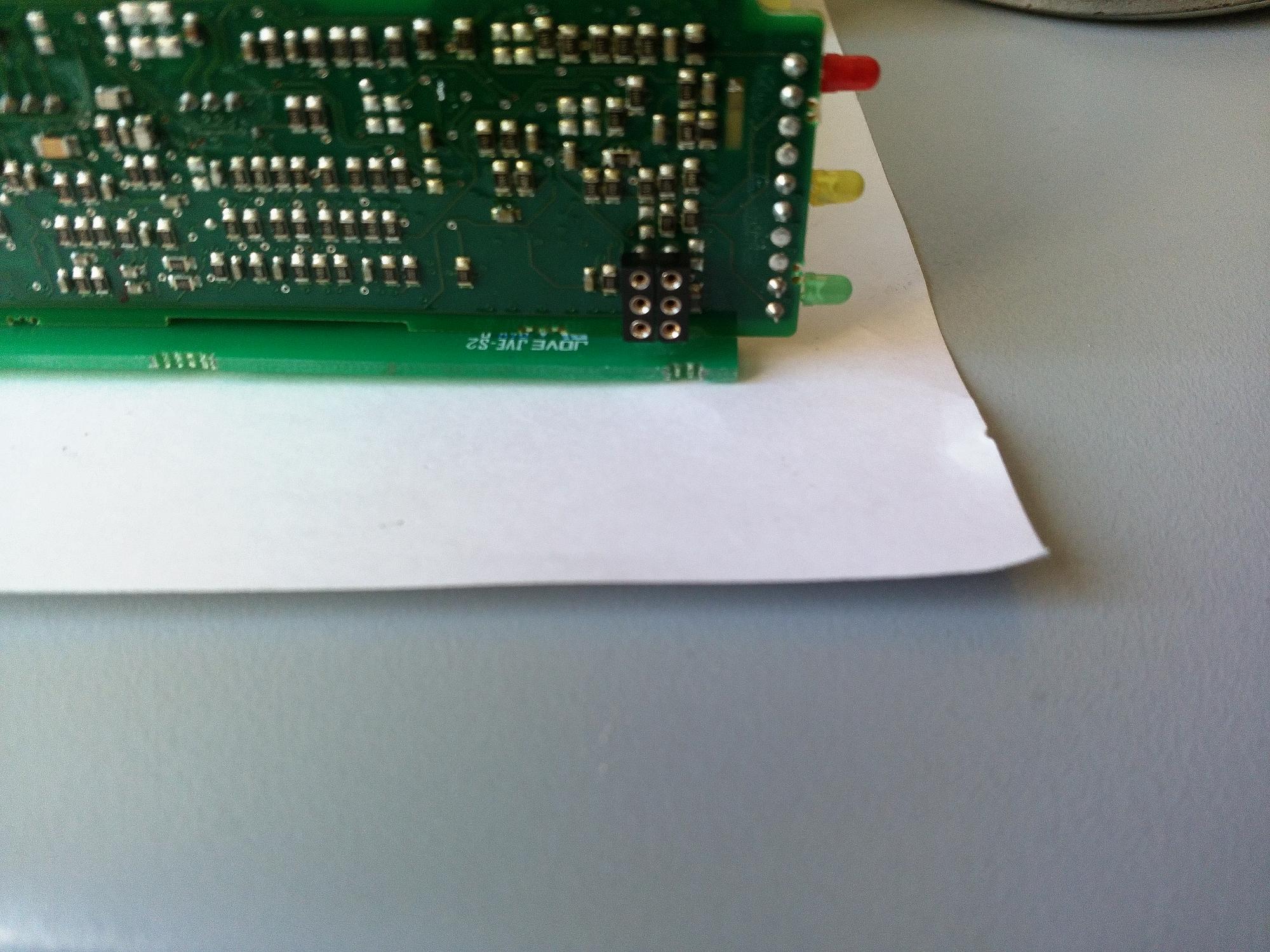

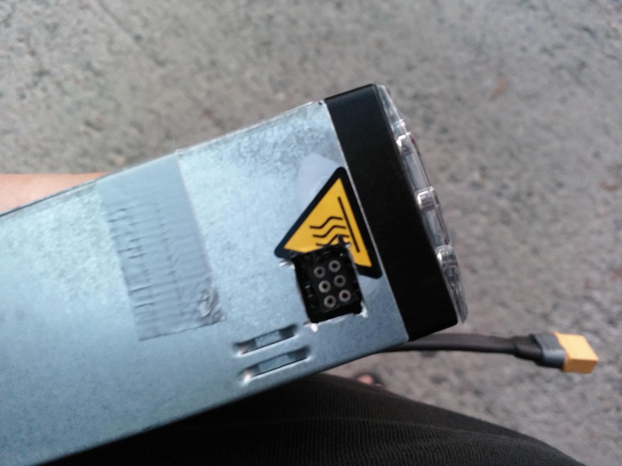

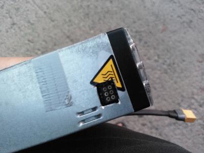

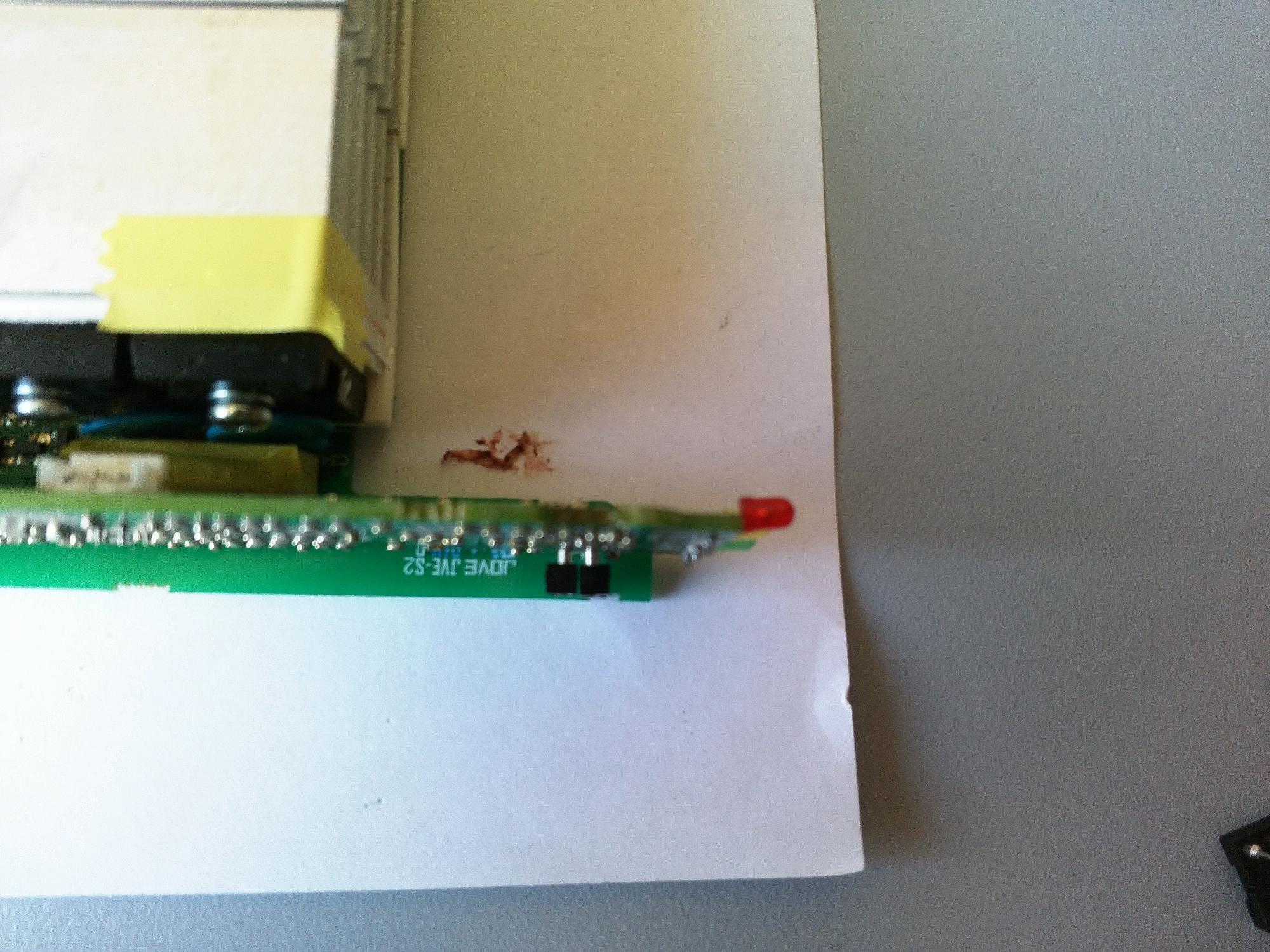

[user]Dima_B[/user], если поставишь колодку с али то потом плату в корпус не засунеш
точно! высота колодки 9 мм, а между платой и корпусом 6 мм
Dima_B
Цитата: ra6fnq от 01 Авг. 2017 в 14:55
Цитата: Dima_B от 01 Авг. 2017 в 14:23

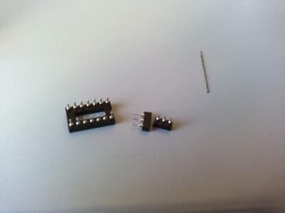

Думал от шлейфа программатора отрезать коннектор с одной стороны и припаяться к P7, а другую сторону вывести наружу. Но со штекером сбоку будет аккуратнее, и работы не больше.  Только отверстия видимо придется сверлить под ножки штекера с риском повредить дорожки на плате.
там между рядами отверстий те же 2,5 мм, отверстий  в плате нет, новым сверлом без проблем просверлишь - один из блоков получился без повреждений, можно поискать smd разъёмы.
понятно, буду искать цанговый разъём для микросхем в DIP корпусах либо smd разъемы, сверлить и паять.
Николай29
Интернет-магазин: http://li-bat.ru/
Dima_B
#453
Уже сделал. Плату просверлил 0.7 сверлом. Панельку разрезал гравером. Большое спасибо всем кто сделал программу и разъяснил как подготовить зарядник для программирования

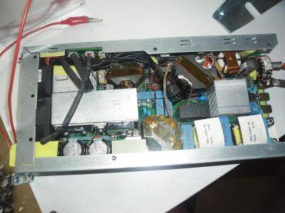

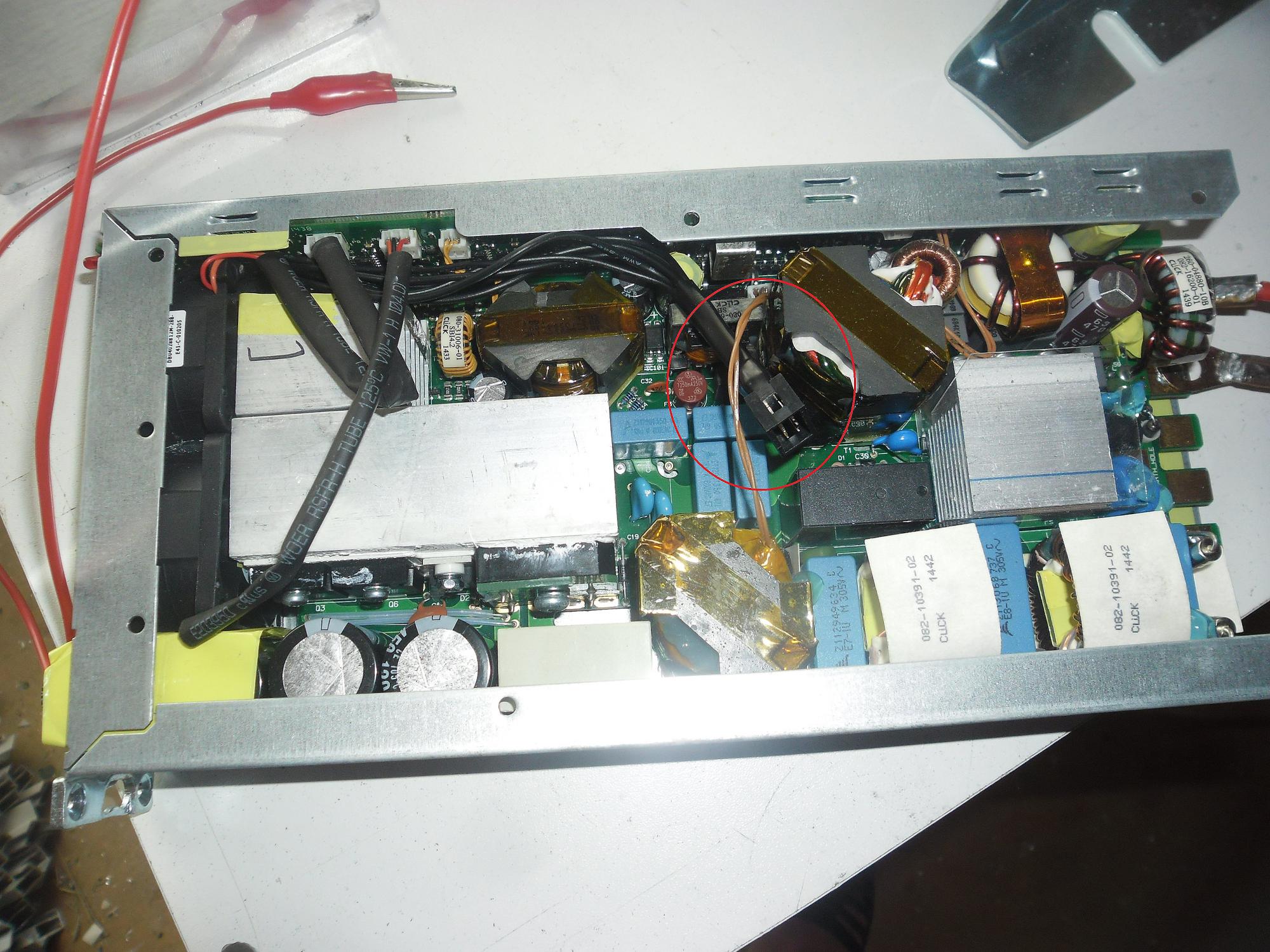

AutoLand
Подскажите кто. Хочу на еатонах регулировать ток. Точнее мне по сути надо переключатель с 15а на 30а. Сейчас 30 зашито но когда не тороплюсь то можно и 15а заряжать те 0.5с. Мож платку какую докупить. Блин это надо на 2 еатона делать, у меня 2 еатона же последовательно соединенных. Шить через комп не вариант...я бы может вообще бы их закрепилна байке, чтоб зарядка всегда с собой была
_LEXX_
[user]AutoLand[/user],
Цитата: Lion от 04 Сен. 2014 в 10:51Еще один очень простой способ снизить мощность до 720вт (15А) - выпаять один из ключей на входе (на длинной стороне радиатора). Их там два - выпаиваешь один - и половина мощности убирается автоматически. Выяснилось, после того, как попытался собрать из двух трупов (мой уральский не включающийся) и "рабочий" но с бахнутым фетом на входе. Сначала запаял из своего туда фет, он снова бахнул. Снял радиатор, изучил драйвера - благо драйвер втого фета жив здоров - разинцы не обнаружил, плюнул, собрал с одним живым. Включил - работает, но на половину мощности
AutoLand
Так у фета 3 ноги, те надо кнопку хитрую какую то. И фото бы увидеть. А что если например у фета одну ногу отнять, выпаять, что будет? Может обычная кнопка подойдет
_LEXX_
[user]AutoLand[/user], пробовать надо может будет достаточно управляющую разорвать , если всё разрывать придёться обычный автомат на 3 группы

AutoLand
Не экспериментировать не хочу. Сломаю еще зарядку... надо просто уточнить у знающих людей... а есть фото этого фета? Где он там расположен..
