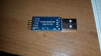

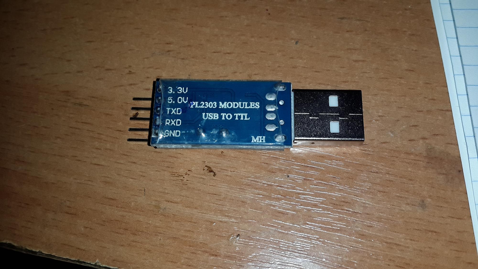

AutoLand
А этот програматор подходит для еатона?
