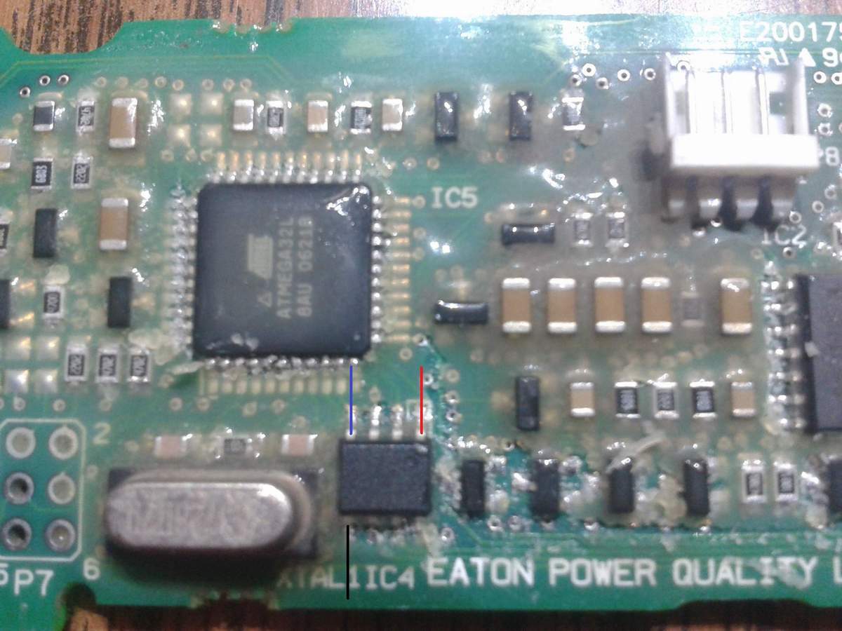

ЦитироватьАа блин уровни 3.3 облом. Ну 5в то наверное разок выдержит? Не уже ли в программаторе есть стаб 3.3в??
На сколько я помню, контроллер 5-ти вольтовый. Кому не лень посмотрите даташит.
При прошивке, я подавал питание с программатора.
batson
[user]inel[/user], проверил, в моем стоит atmega32l, поддерживает как 3.3 так и 5.
т.е. можно и пятивольтовым программатором лезть.

[user]inel[/user], [user]batson[/user], ребята где вы были раньше?! ;-)
Просто случилось невероятное везение, по какой-то причине китайцы не установили защиту прошивки, вероятность этого события была 1 на миллион. Кто ж знал.
Разъем для программирования это те шесть P7 контактов в левом нижнем углу.
1- miso
2- 3.3
3- sck
4- mosi
5- reset
6- gnd
