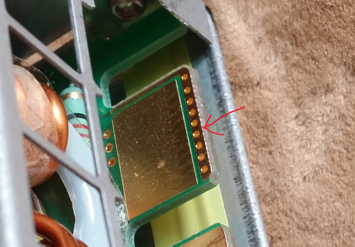

Kostik
Подскажите про плюсовой контакт еатона, плиз. Рядом с ним е
сть небольшая перфорированная площадка - ее надо запаять к плюсу, или оставить свободной? На фотке, я ее стрелочкой пометил.
batson
насколько я помню она и так соединена с плюсом
Frezer74
Не имеет значения. Она соединена с плюсом через резистор и предназначена для безискрового подключения блока в систему.
